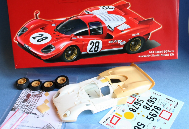

comme promis ,je vous poste le montage de la 512S capot long ,avec les transkits Renaissance
elle est terminée ,mais je mets les détails du montage
le kit de base Fujimi ,biensûr Heller à l'origine avec ses qualités (nombreux détails ,un moteur ... ) et défauts (moulage de certaines grappes ...)
faut lui ajouter le capot long ,bas de bouclier avant et grilles ,les décalcs ,de nouvelles jantes et de la fotodec
je n'ai pas fait celle de Ickx (la n°5) ,c'est la seule qui a  un nez "normal" (celui du kit de base Fujimi)
comme il faut que j'utilise la pièce résine qui modifie cette partie ,dans le bas

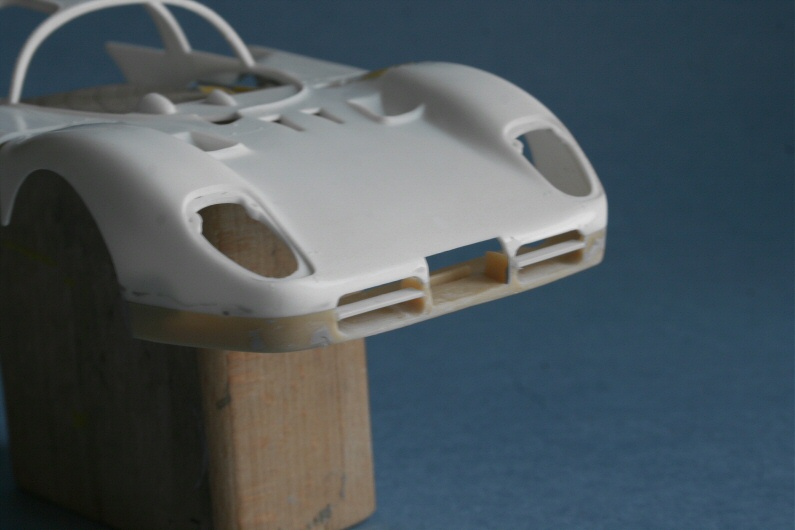

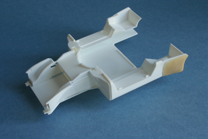

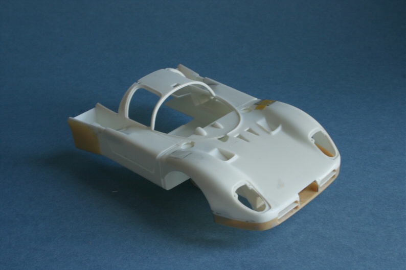

 on commence par la mise en place du bas de bouclier en résine et ajustage
 ajout des 2 petites "ailettes" au centre en CP
adaptation des élargisseurs sur les flanc
montage de la partie avant du chassis
et un petit essai avec la carrosserie

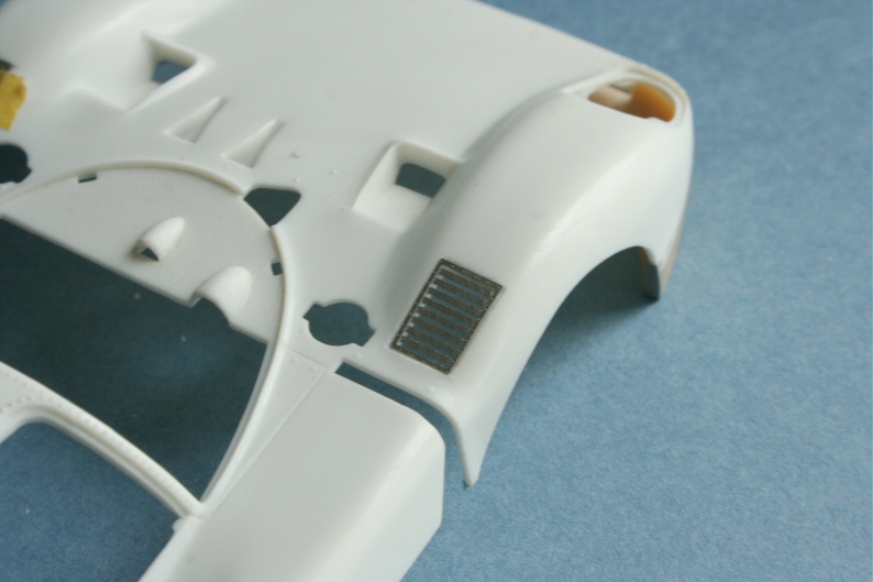

intégration de la grille sur le passage de roue

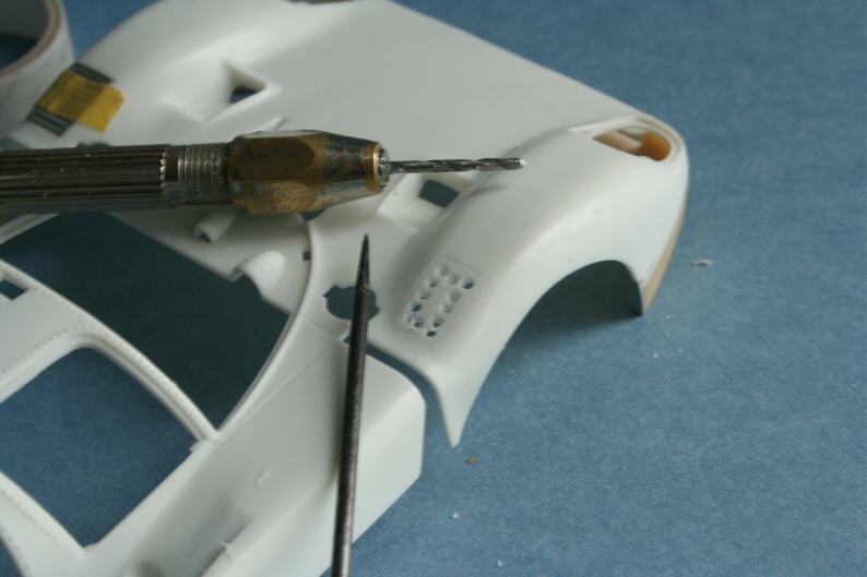

le contour est tout d'abord gravé à l'aide de la pièce en fotodec
perçage pour éliminer le centre
gravage d'une gorge à l'aide d'une lame et d'une lime
et mise en place (à blanc)

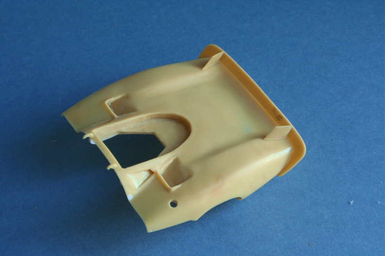

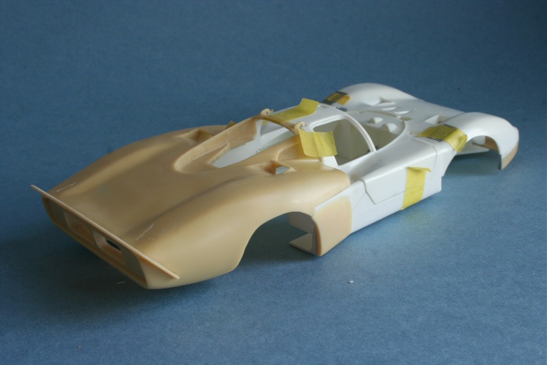

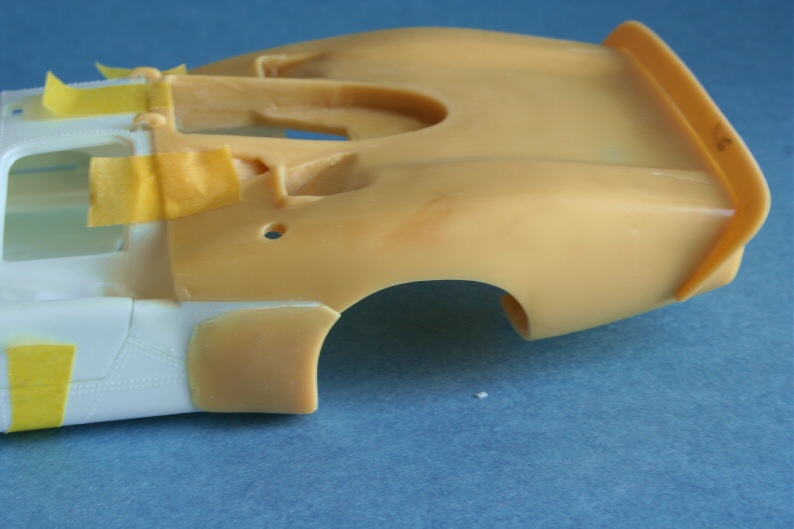

préparation du capot moteur
très peu d'ébavurage ,les ailettes se posent très bien ,faut juste un peu d'ajustement pour l'aileron arrière

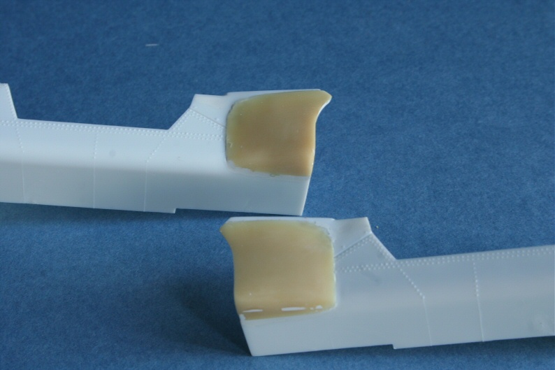

un peu de ponçage à la jonction avec la partie avant de la carrosserie
ponçage aussi pour faire coïncider l'arche du passage de roue avec l'élargisseur
ça fait un beau rallongement

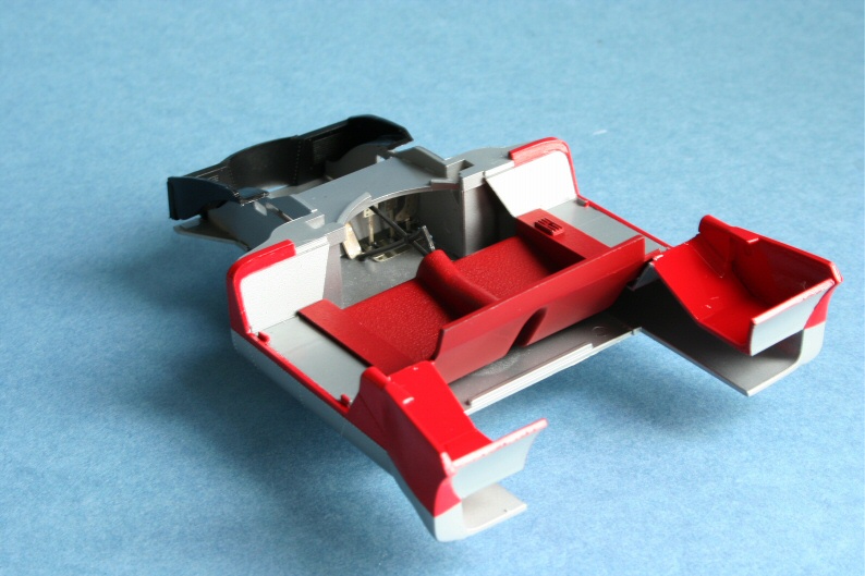

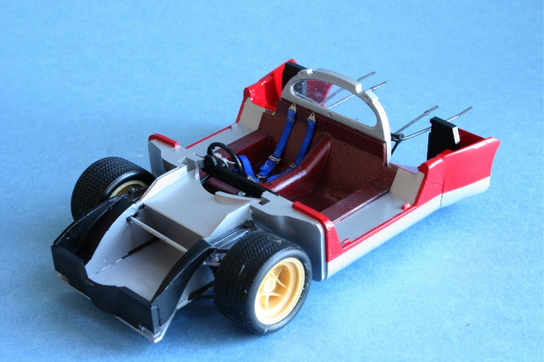

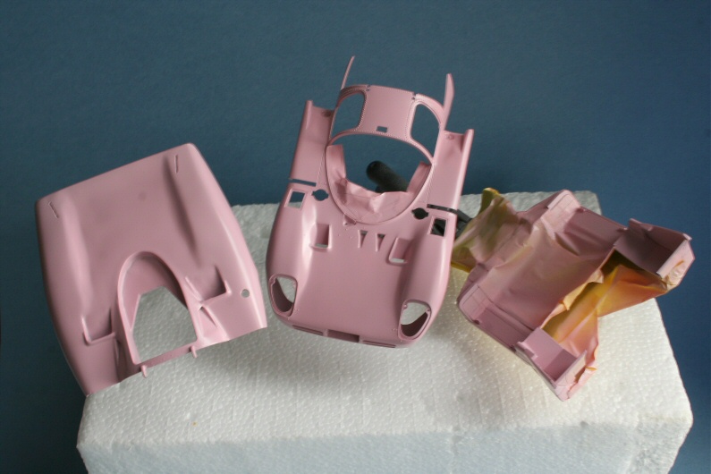

après un petit masquage ,peinture de l'intérieur et du dessous du chassis en gris clair ,vernis satiné
re-masquage du chassis et mise en apprêt (rose) ainsi que les pièces de carrosserie

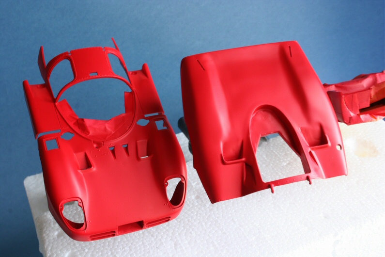

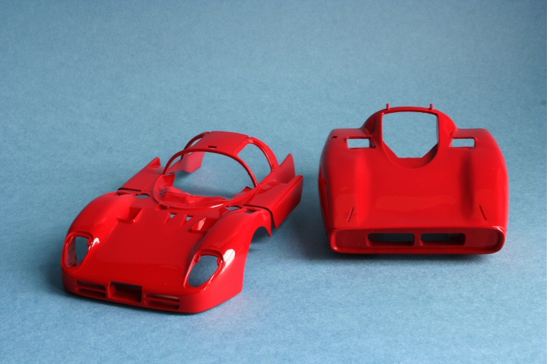

après le rose ,on passe au rouge
puis 2 voiles de vernis sont passés

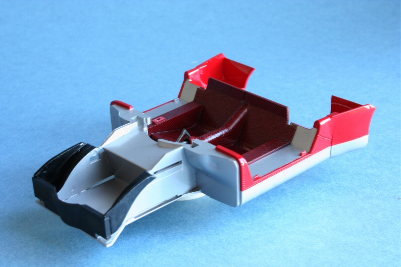

début de l'habitacle
on voit ici le fond du chassis peint au préalable en gris clair ,puis rouge
le siège aussi a reçu sa couleur rouge (non-vernis) et pose du pédalier en fotodec
le siège a été recouvert de Carb0 ,pour simuler la trame du tissus
il sera ensuite vernis en mat
la "déco" uniquement composée de stickers se pose très facilement
faut juste bien faire attention ,la position des stickers varie d'une voiture à l'autre
tout celà ,suivi de 2 derniers voiles de vernis

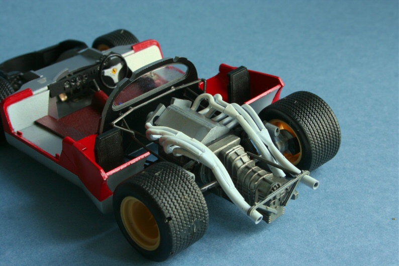

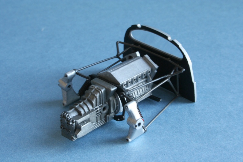

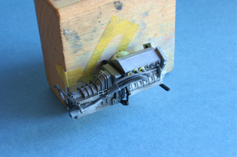

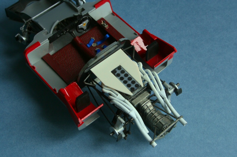

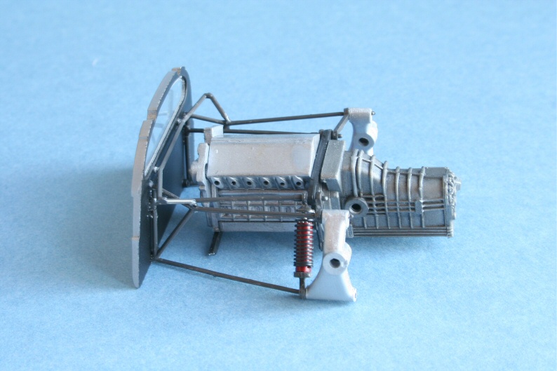

début de la partie moteur
seul les tubes sont collés sur la paroi ,le reste est mis à blanc

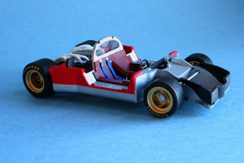

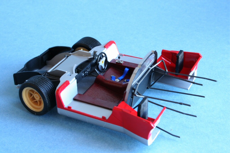

la paroi est collée sur l'arrière du siège ,j'ai pu y mettre les harnais (boucles du TK)
ainsi que la planche de bord

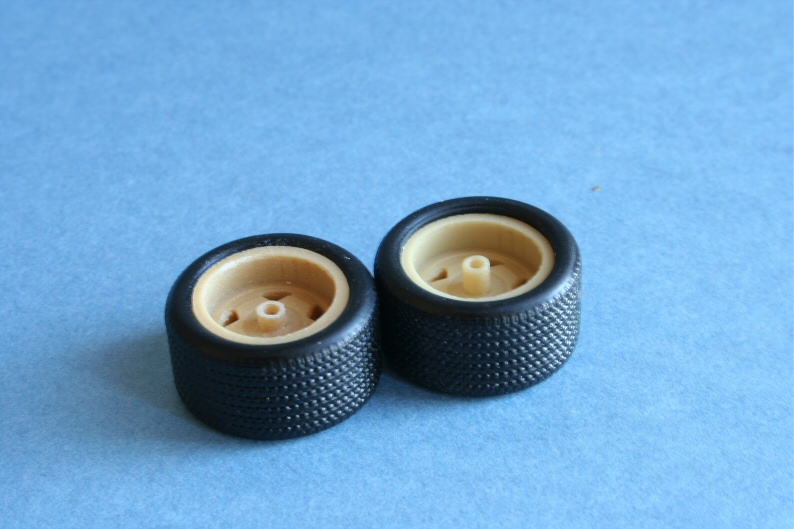

les nouvelles jantes et pneus ,demandent un petit ajustage
posés à blanc ,on se rend compte que la roue ressort un peu trop du passage d'aile
il faut simplement réduite l’insert de la jante ,je l'ai réduit à environ 2mm
et diminué la longueur de la "fusée"
les nouveaux pneus et les jantes du TK sont magnifiques
c'est beaucoup mieux

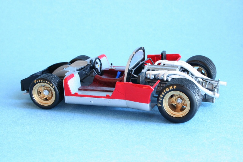

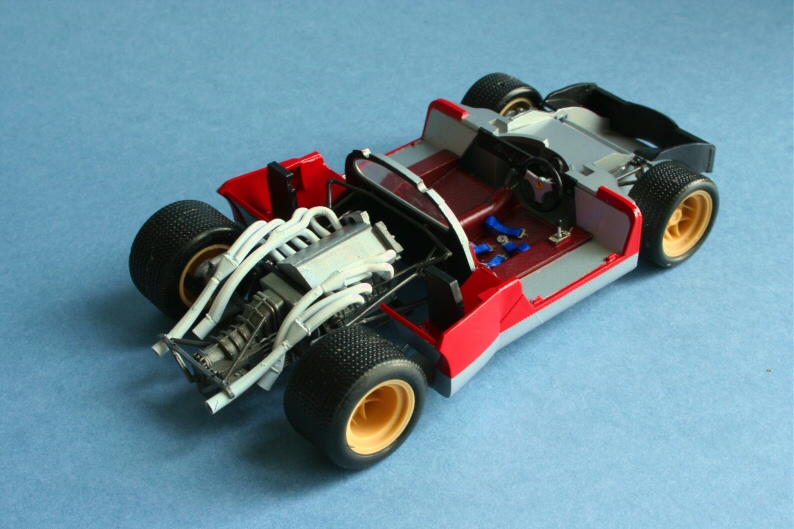

début du collage des échappements
le collage des tubes d'échappement est toujours aussi chi..t
comme on dit ,on fait pour un bien
ils sont peint et collé sur le moteur ,on peut alors mettre l'ensemble en place
toutes les parties du train roulant sont aussi mise en place
et un essai avec les jantes ,comme elles sont plus larges que celles d'origine
en fait ,il faut juste couper l'espèce de "coupelle" qu'il y a sur les disques de frein ,et raccourcir légèrement l'arbre de transmition
et vérifier biensûr avec le capot moteur que les roues entre bien
la boite à air est différente sur les 512 longue ,donc création d'une "plaque" en CP bien visible derrière la vitre du capot ,avant de coller les soupapes d'admission

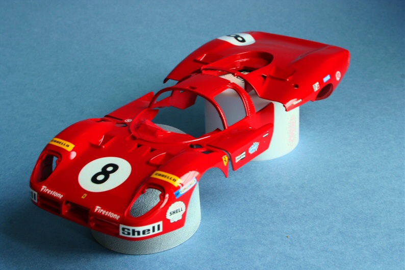

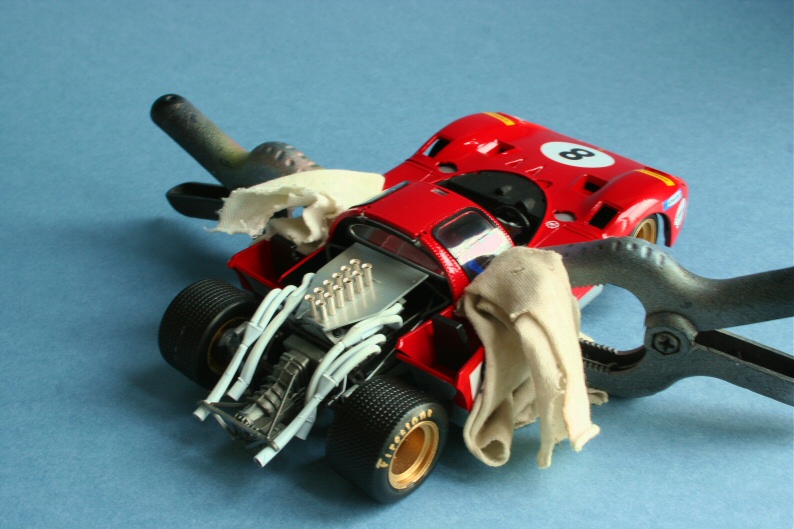

le collage de la partie avant de la carrosserie demande un peu de force ,surtout au niveau des portières
donc ,faut pas hésiter sur les moyens
pendant que ça colle ,j'ai juste pu rajouter la plaque et les trompettes sur le moteur

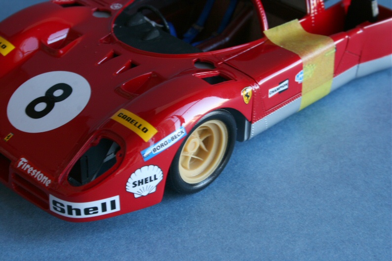

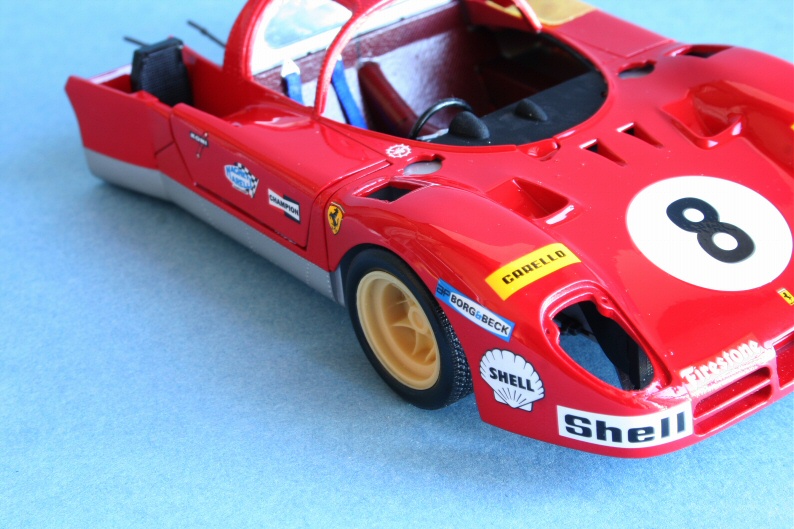

les derniers décalcs sont placés (les n°Cool
les vitres latérales et le pare-brise ,j'y ai rajouté un pare-soleil en décalc provenant de la boite à rabiot (pas présent sur la planche de décalc du TK ,mais bien présent seulement sur la n°Cool
les phares et leurs décalcs sont aussi en place
sans oublier les grilles en fotoec
il lui faut encore l'essuie-glace et le rétro
et il lui manque plus que le capot moteur

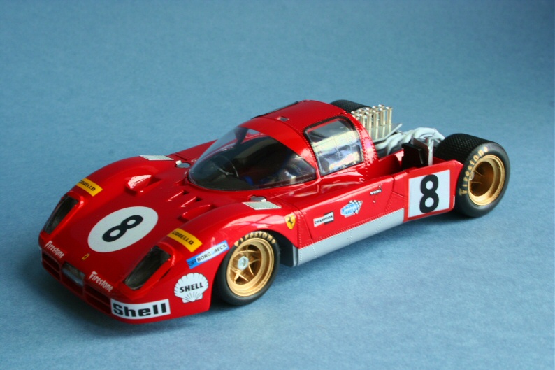

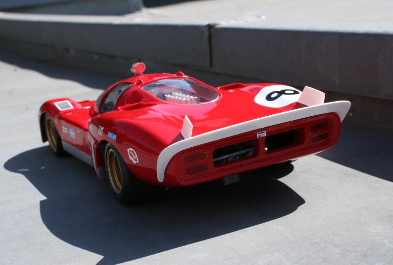

pose des ailerons arrière ,la vitre en rodho
et le capot est collé au reste
j'ai juste un écart un peu trop grand sur le haut du capot ,avec le toit
tempis ,c'est pas trop dramatique

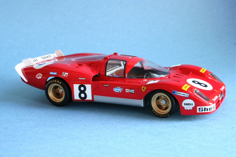

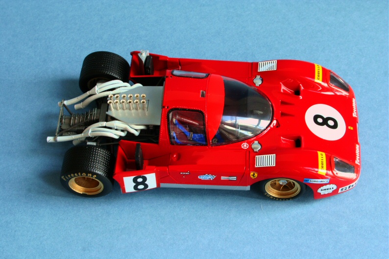

l'essuie-glace et le rétro ont été collé

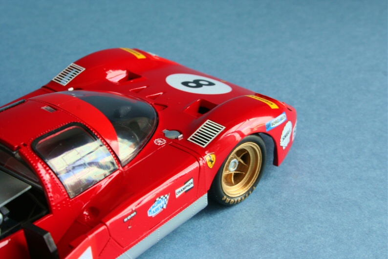

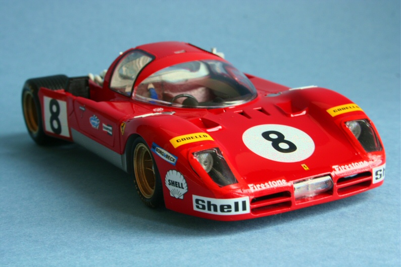

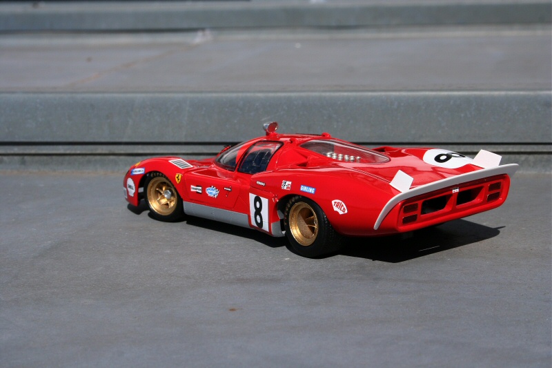

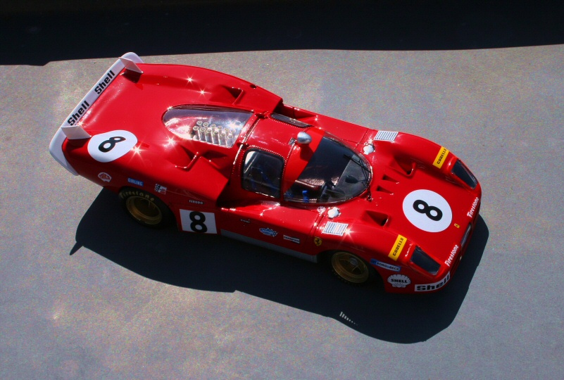

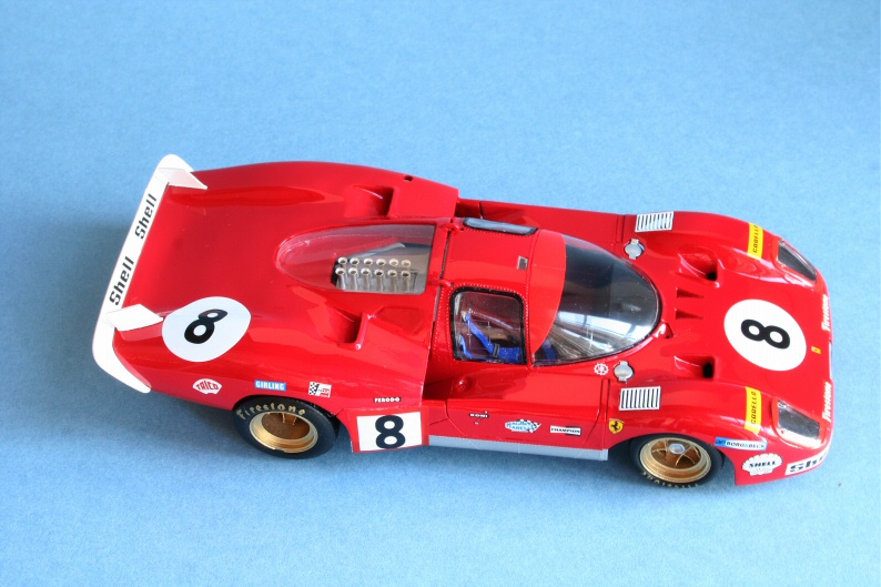

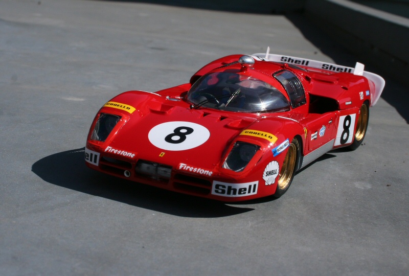

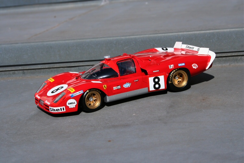

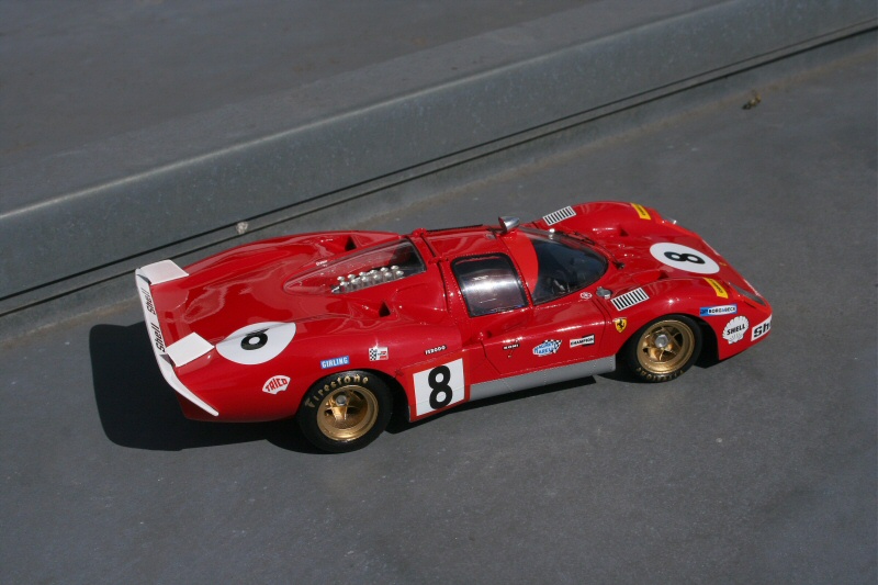

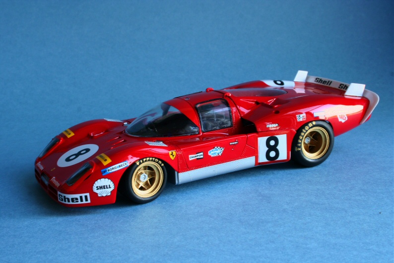

et voici les fotos de fin en extérieur
en conclusion ,c'est un très bon kit (pour son âge)
et le transkit permet de donner un nouveau "look" à cette 512 qu'on plus souvent l'habitude de voir en maquette avec un capot court
