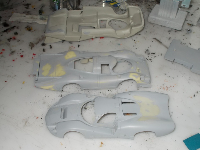

La maquette est prévue avec les portes ouvertes .Le fabricant s'est cassé la tête à la faire comme cela ...
et je n'aime pas les autos avec les portes ouvertes
Donc je vais me casser la tête à les ajuster pour les ...fermer

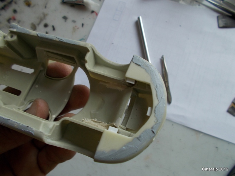

Je recoupe également la partie basse sous le capot avant et la dans un seul but , pouvoir faire aller la peinture dans
 l'ouverture du radiateur sur le capot avant.
On note au passage tous les trous dans la résine qui sont bouchés au synto
[LE MANS MINIATURES] MATRA MS 630 Le MANS 1969 Réf  Prypar12
[LE MANS MINIATURES] MATRA MS 630 Le MANS 1969 Réf  Prypar11
Mastic Tamiya un peu partout , et synto pour renforcer entre les passage de roues et le capot avant ou la résine me
 semblais bien fine et fragile
[LE MANS MINIATURES] MATRA MS 630 Le MANS 1969 Réf  Prypar15
Depuis que je me suis fais piéger par un retrait de mastic dans le temps  sur un gros trou sur une carrosserie peinte
je bouche les gros trous de bulles d'air dans la résine avec une chute grappe de résine ( ici sur lavant du châssis )
