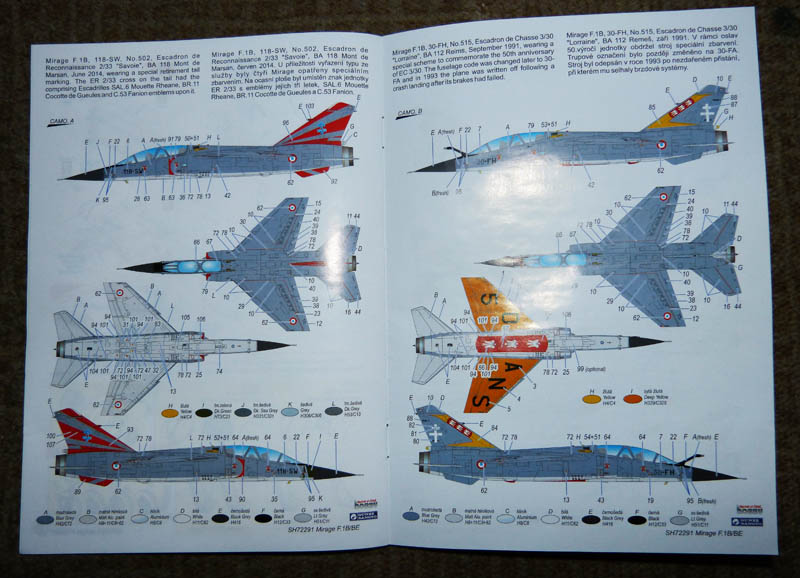

Et la notice en couleurs...
3 décorations fournies (2 françaises "comémo" et 1 espagnole au camo 3 tons assez "exotique")...
Je pense monter la version espagnole pour ce montage.
