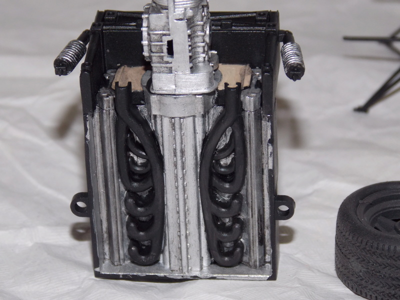

Quelques photos de détails, les défauts sont bien accentués par le flash et la macro, mais bon, ça permet au moins de les rectifier

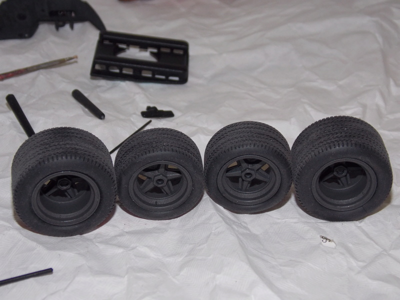

Pneus et jantes. J'ai percé le moyeu, mais après coup, je me demande si j'ai bien fait sur cette version, merci de m'éclairer. Au pire, il y a les pièces en photodec si je me suis planté.

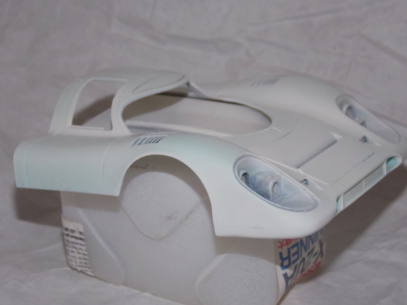

Et la carrosserie. Comme ici sous les tropiques c'est très compliqué, voire impossible d'avoir de l'apprêt Tamiya en bombe, j'essaye la Zero Paint. La couche d’apprêt est passée, il reste à poncer, rectifier les défauts et ensuite, le bleu même marque. Je vais laisser sécher pendant au moins 48H.
La ZP est moins facile d'utilisation que les acryliques, la peinture et le nettoyage se font avec masque et pièce bien aérée, voire hotte aspirante  :suspect: , mais je compte sur le rendu façon bombe Tamiya après la couche de vernis.
Je prends tous les conseils pour la meilleure utilisation de la ZP.  aid1

OK les gars, ponçage de la carrosserie aujourd'hui, elle était sèche, j'ai pas attendu 48H. J'attaque la peinture demain, bleu gulf ZP.

la peinture est super fine, je vais par contre attendre au moins 48H, pas comme pour la couche d’apprêt, avant de vernir et de poser les décals.
Pour répondre à Antoine, j'ai peint avec l'aéro comme à la bombe. Une première couche rapide pour l'accroche, deux autres couches pour bien fixer la teinte et une dernière légère pour peaufiner la teinte. L'aéro est nettoyé vite fait entre deux couches (godet rempli de solvant, cellulosique à minima), et voilà. La ZP sèche vite et est bien couvrante. incidemment, il vaut mieux un aéro sans joint en caoutchouc, à cause du solvant.

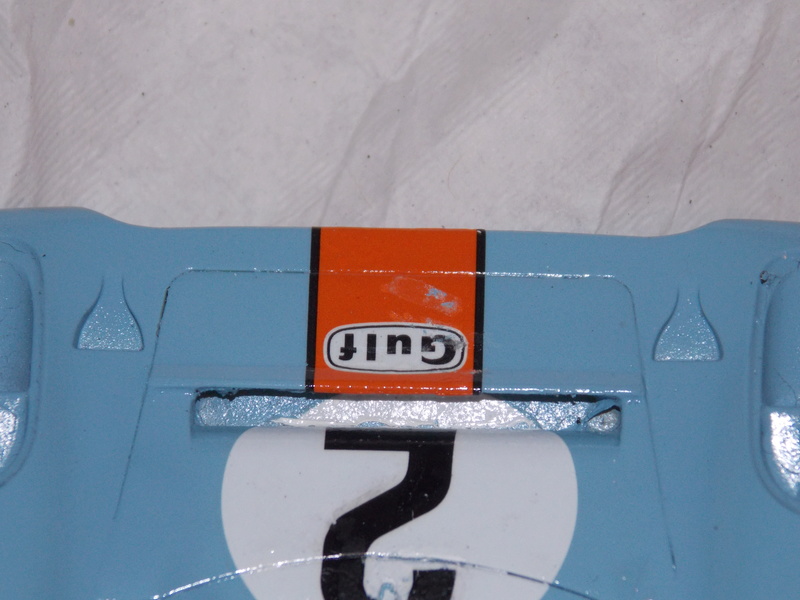

Message par stephm Sam 11 Mar 2017 - 14:17
Salut,

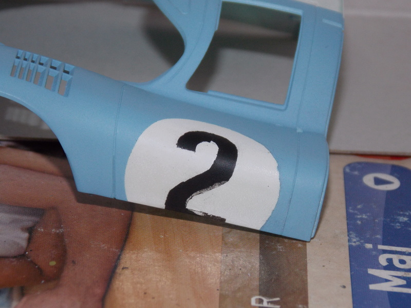

donc, une couche de vernis, séchage, les décals, séchage, et revernis.
Là où ça complique, c'est avec les décals ronds et blancs sur une surface courbe et en creux.
[FUJIMI] PORSCHE 917 K MONZA 1971 Réf 12199 Dscn7429
[FUJIMI] PORSCHE 917 K MONZA 1971 Réf 12199 Dscn7430
Et là, y'a un truc qui colle pas :shock:
[FUJIMI] PORSCHE 917 K MONZA 1971 Réf 12199 Dscn7431
Et en vue plus rapprochée, ça colle vraiment pas :affraid:
[FUJIMI] PORSCHE 917 K MONZA 1971 Réf 12199 Dscn7432
[FUJIMI] PORSCHE 917 K MONZA 1971 Réf 12199 Dscn7433
Je sais pas trop ce qui s'est passé avec le décals, mais bon, plus qu'à attendre que le vernis sèche, masquer, poncer et peindre. Heureusement que j'ai en stock le orange gulf ZP.

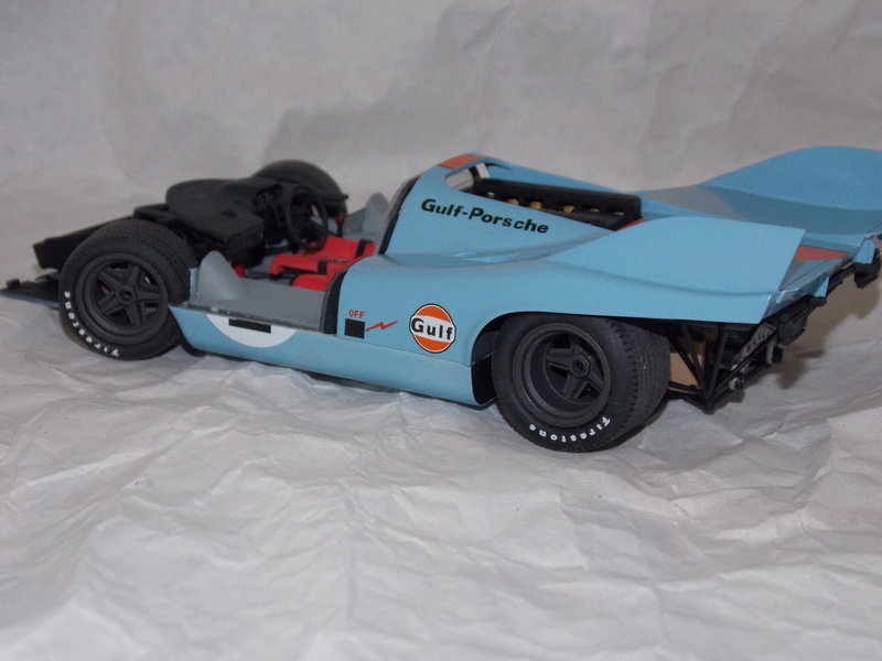

la suite, j'ai monté toute la partie arrière, sauf les feux, que j'aime bien en général faire sauter en manipulant, donc j'attends la fin, et le poste de pilotage. Il y a pas mal de pétouilles ici et là et surtout je maîtrise très mal le vernis brillant à l'aéro.

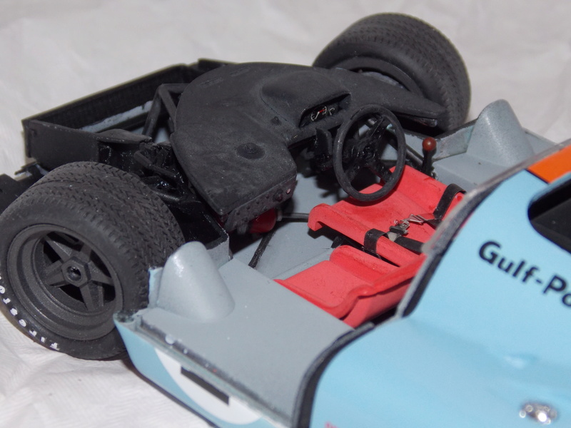

J'ai remarqué qu'un décal de la planche de bord s'st fait la malle. La couleur des ceintures s'inspire de celle de la photo de la boîte. Elles sont fixées un peu à la vazicommjtejette, mais bon, je trouve que ça peut faire illusion.

Un belle réussite ...
J ai toujours eu des soucis en utilisant le vernis brillant avec l aéro. Il ne sèche jamais bien complètement ...

Message par stephm Mar 14 Mar 2017 - 16:17
Salut,
j'ai résolu le problème, liquide de frein et demain on refait tout l'avant, mais uniquement à la peinture, voilà.
Pour le vernis, merci pour les conseils et je verrai d'ici là.

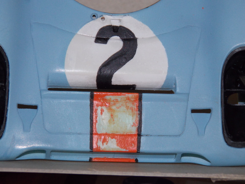

Message par stephm Jeu 16 Mar 2017 - 15:35
Salutatouss,
bleu et orange Gulf de chez ZP, c'est pour ça que je suis obligé de vernir, d'où les problèmes.
Sinon, voilà, j'ai recommencé tout ça, c'est pas parfait, il va falloir 2 - 3 coups de pinceaux pour égaliser tout ça (cf les chiffres "2"), mais l'essentiel y est.
[FUJIMI] PORSCHE 917 K MONZA 1971 Réf 12199 Dscn7443
[FUJIMI] PORSCHE 917 K MONZA 1971 Réf 12199 Dscn7444
[FUJIMI] PORSCHE 917 K MONZA 1971 Réf 12199 Dscn7445

Message par stephm Ven 17 Mar 2017 - 21:51
Voilà, le problème des chiffres est résolu, j'ai fait du pin stripping pour les bandes noires. Il y a encore un petit défaut mais sans gravité.
Et sans me chercher d'excuses, je dois reconnaître que le flash et la macro font bien ressortir des détails qu'on ne voit pas forcement à l'oeil nu.
[FUJIMI] PORSCHE 917 K MONZA 1971 Réf 12199 Dscn7510
[FUJIMI] PORSCHE 917 K MONZA 1971 Réf 12199 Dscn7511
Pour finir, quand ça veut pas, ça veut pas. Mais là c'est moins grave. Un petit coup de ponçage et un poil d'aéro pour reprendre tout ça.
[FUJIMI] PORSCHE 917 K MONZA 1971 Réf 12199 Dscn7512

Bien d'accord avec toi , les appareil photos numériques sont encore plus intraitables que nos yeux ils ne laissent rien passer

Ayè, les problèmes sont résolus.
Il y a des petites erreurs de proportion pour les chiffres, mais dans l'ensemble, vu comme j'en ai bavé, je m'en satisfait. Des pochoirs pour les ronds blancs et les chiffres 2 n'ont rien eut d'une partie de plaisir. zen11
Vernis acrylique microscale, dont je suis tout à fait satisfait et plus facile d'emploi et de résultat que le vernis ZP. demon6

Superbe montage, même si le vernis t'a donné quelques soucis.

Elle est belle ton auto Steph.
Bravo
