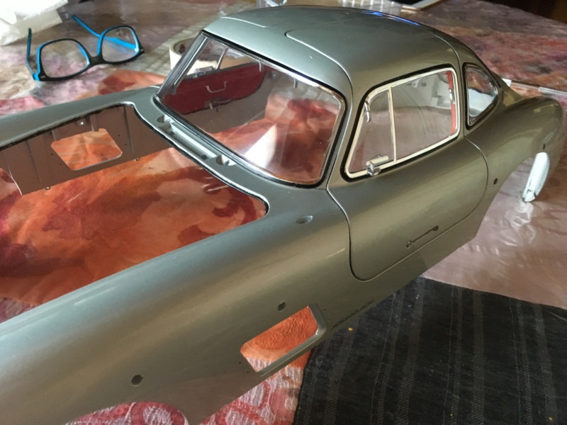

J’ai reçu la carrosserie mais je n’ai toujours pas reçu les numéros 35 à 40, et je ne suis pas le seul dans ce cas, apparemment il y a rupture sur certains de ces numéros, alors pas d’envoi, donc je n’ai pas avancé sur l’intérieur.
Çà commence à prendre forme.

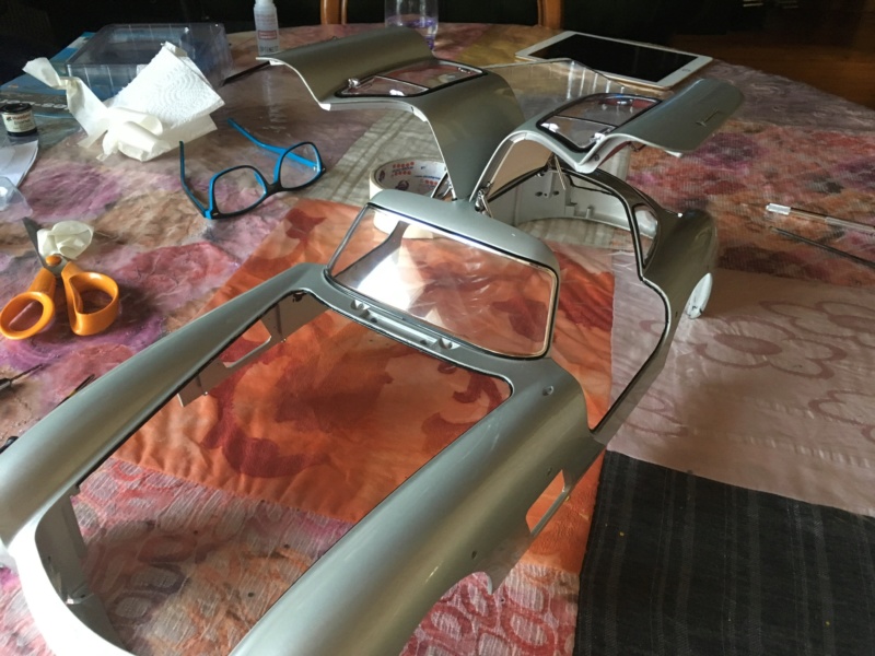

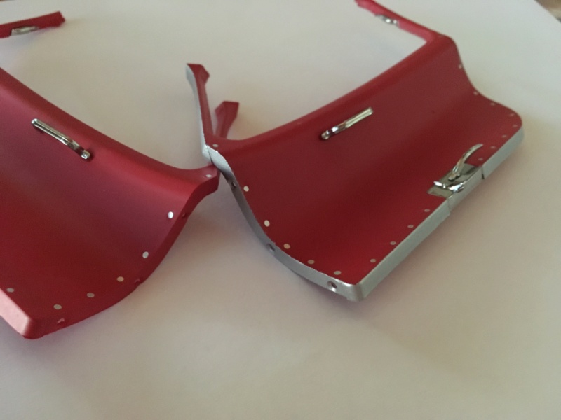

J’ai fait quelques retouches de peinture sur les garnitures de portes de façon à coller un peu mieux à la réalité.
Du TS-17 passé sur le pourtour des garnitures, car à cet endroit c’est de la tôle.
J’ai démonté les poignées afin de me faciliter la tâche pour le masquage.
Montage des portes.
J’ai repeint les vis avec un stylo Molotow chrome.

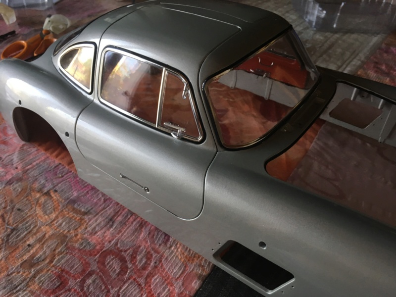

J’ai ensuite sur la carrosserie peint les joints d’étanchéité des portières, du capot et de la malle arrière.
Une fois la peinture sèche je retirerai les bavures avec un cure-dent.
J’ai encore de quoi m’occuper il me reste quelques éléments à monter.

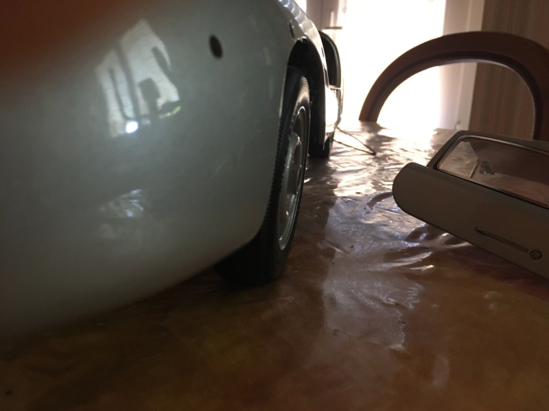

Il faut que je corrige le carrossage négatif du train arrière qui est trop prononcé.
On dirait une vieille Fiat 500!
La voiture en effet semble un peu trop haute de l’arrière, le problème vient du fait que les ressorts sont trop durs et malgré le poids conséquent de la maquette la suspension ne se comprime pas et se maintient en butée haute.

Bonjour à tous.
J’ai monté les portes.
Ce montage a nécessité quelques règlages pour que l’accostage des portes soit satisfaisant.
Le règlage en question consiste à contraindre par torsion les portes en bas et en haut des montants (çà se fait bien), afin que leurs courbes coïncident avec celles de la carrosserie, la porte droite à demandé un peu plus de travail car il a fallu caler légèrement sa charnière arrière.
Petite amélioration du plafonnier
D’origine c’etait une pièce toute transparente, j’avais commencé à chromer au Molotow son embase.
L’examen de photos de la pièce réelle montre un plafonnier ayant une masse métallique plus importante.
C’est plus conforme comme cela.
Au final, j’en suis à ce stade.
Il va falloir que je retouche la garde au sol, j’ai du démontage à prévoir.
Détail intéressant.
Comme sur la vraie voiture seuls les déflecteurs s’ouvrent, en effet l’architecture particulière des portières interdisaient techniquement l’installation de glaces ouvrantes.
