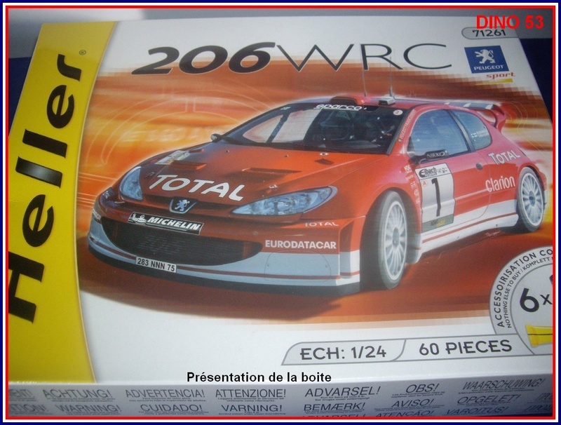

Message par DINO53 le Lun 11 Déc 2017 - 19:56

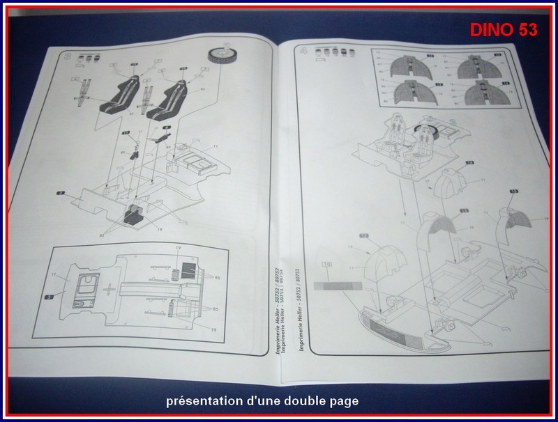

Bonsoir à toutes et tous,
Dans un mois le rallye de Monté Carlo sera passé avec peut-être une victoire d'une marque ou d'un pilote française qui sait  ?
Alors je me suis dit... tient une maquette de la Peugeot 206 WRC que j'ai rapporté des Portes ouvertes de Trun.
Présentation en photos
Voilà ..... tout ce qui se trouve dans la boite
excusez-moi mais le wip est interdit aux mineurs de moins de 18 ans.
Je vous dis à très bientôt pour la suite  Very Happy

Message par Pépin La Bulle le Lun 11 Déc 2017 - 20:22
Merci pour ce KR Dino, je connaissais le kit Tamiya mais pas celui de chez Heller.
Les pneus...Ils ressemblent à ceux de la 2Cv...What a Face!!!
Bon montage.

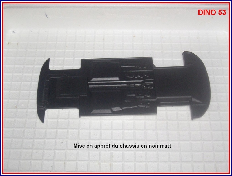

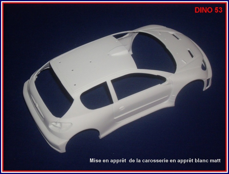

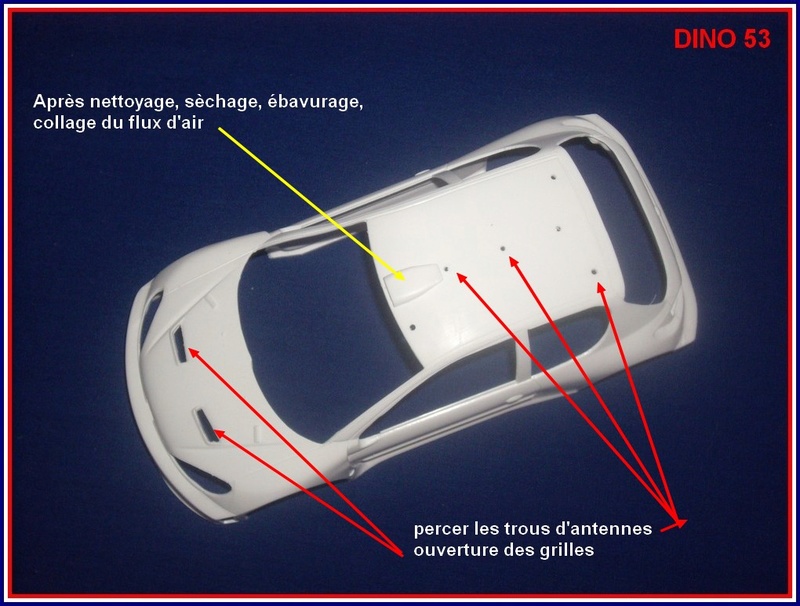

Message par DINO53 le Jeu 14 Déc 2017 - 19:52

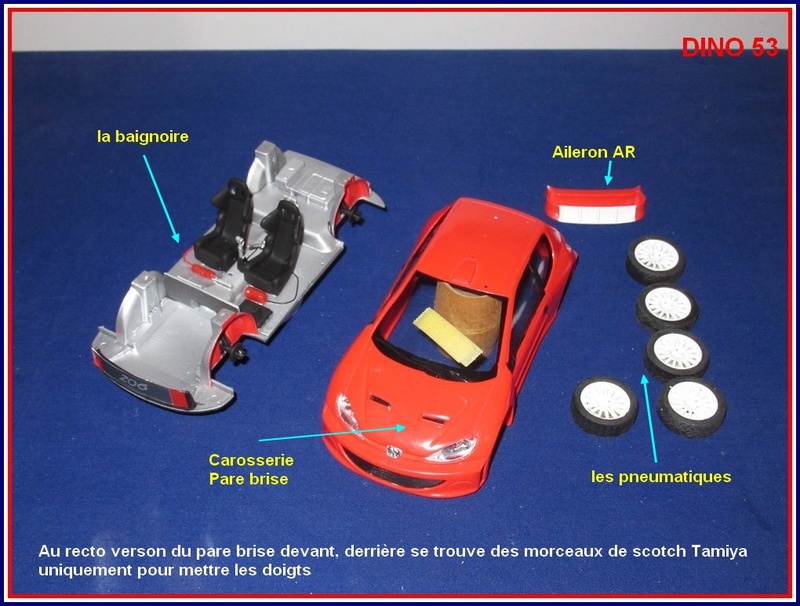

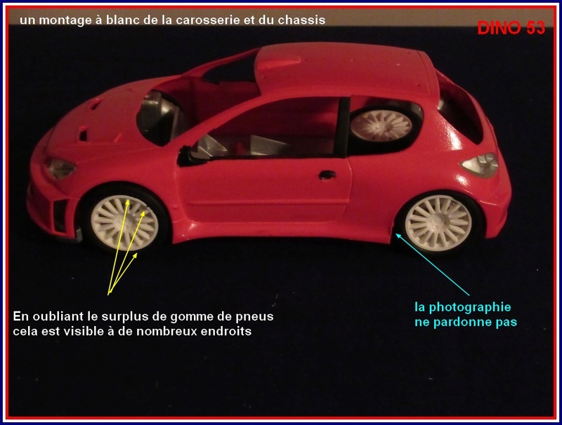

quelques photos de mes avancements  lol22l!
LE MONTAGE
Voilà des informations supplémentaires sur mes choix
Surtout si questions n'hésitez pas je réponds
Excellente soirée à vous
DINO 53

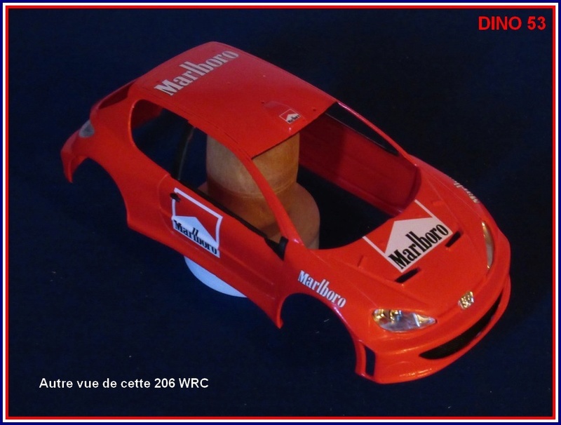

Message par DINO53 le Sam 16 Déc 2017 - 16:57

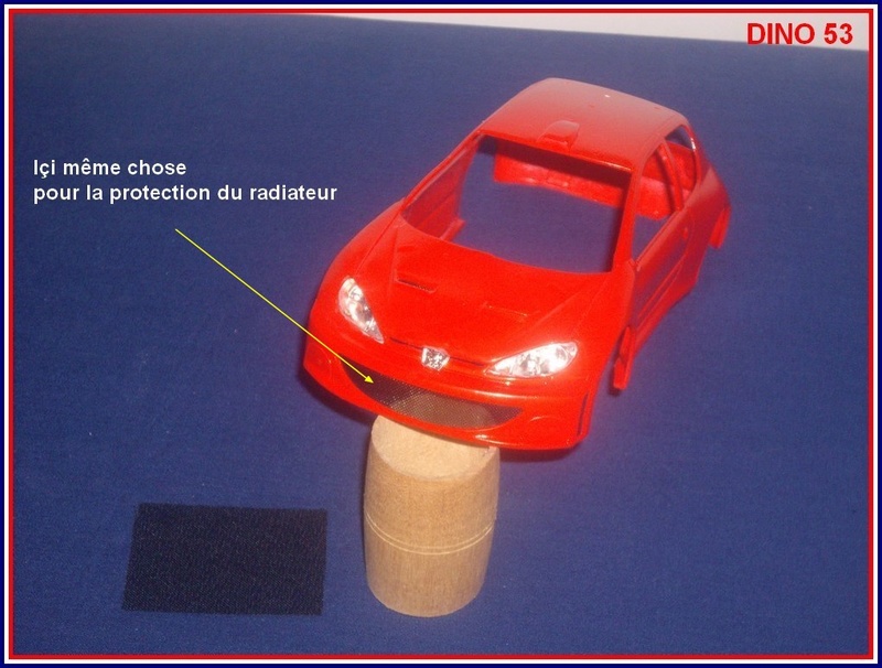

bonsoir à toutes et tous,
photos de mes avancées sur la 206 WRC
Voilà pour ce soir mes avancées sur cette monture
A vos commentaires messieurs
Excellent week-end à vous
DINO 53
avatar
DINO53
Messages : 533
Localisation : LA MAYENNE
TERMINE Re: PEUGEOT 206 wrc Rallye de Monté Carlo 2003
Message par paul-m le Sam 16 Déc 2017 - 17:42
Joli la peinture. demon6
avatar
Messages : 1449
Localisation : vendée
Message par DINO53 le Dim 17 Déc 2017 - 10:02
Merci a toi pour ce commentaire, mais c'est vrai que je n'ai plu de souci avec cet apprêt
et les bombes Tamiya ou Norauto.

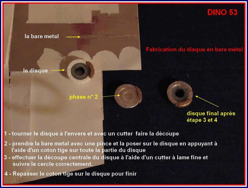

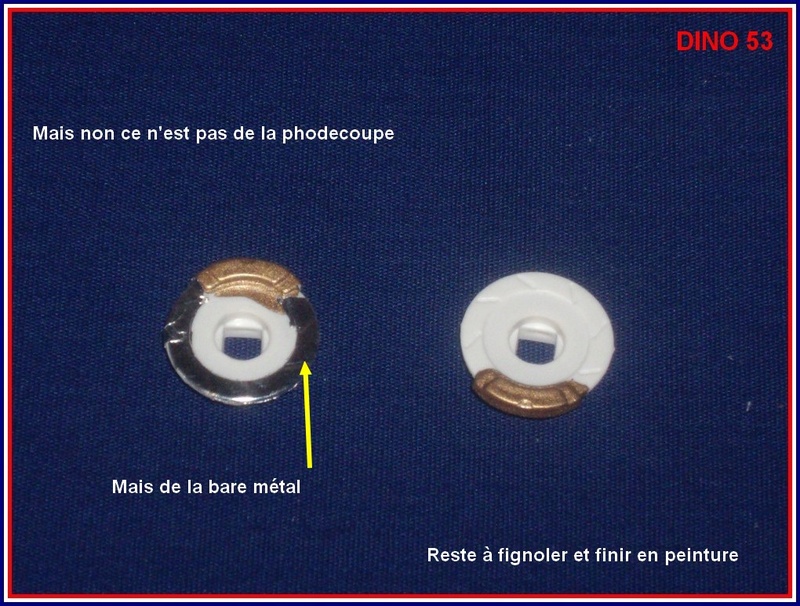

Message par DINO53 le Mer 20 Déc 2017 - 19:38

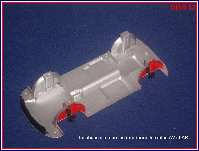

Après la folle soirée d'hier soir et le résultat du concours
Ce soir je vous mets des photos de la suite de mon montage.
Je vous présenterai les 4 disques dans une photo une fois entièrement réalisé.
C'est tout ce que vous verrez ce soir même si cette 206 a avancé je suis sans appareil photo suite à un souci mécanique
Alors messieurs à vos commentaires
Excellente soirée à vous et peut-être aussi des joyeuses fêtes de fin d'année
avec de nombreuses maquettes Heller   Laughing
DINO 53

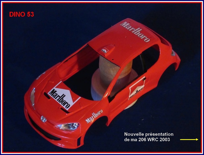

Bonjour à toutes et tous,
voici des petites explications et mes avancées en photos
Excellente fin de semaine et ensuite de nouvelle année
bouteill1

Message par Eric le Jeu 28 Déc 2017 - 17:38
Belles avancées. Bonne continuation.
avatar
Eric
Cadre
Cadre
Messages : 3793
Message par dakota59 le Jeu 28 Déc 2017 - 17:51
joli boulot  super111 super111
