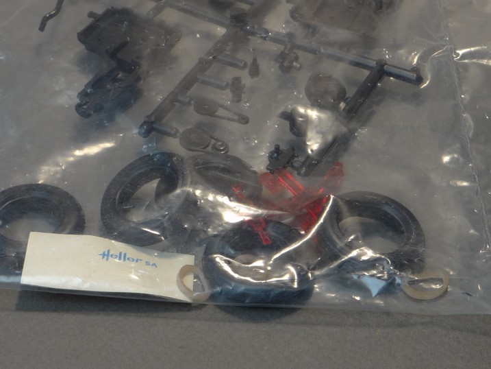

Curieusement le moule n'a pas la couleur originale et pourtant tout est d'époque. Un retirage ?RENAULT 16 1/20ème Réf L730 Dsc02210

Le moulage en bleu est le deuxième tirage de la R16  début 70 ( boite identique , notice différente, absence des prospectus Renault )
