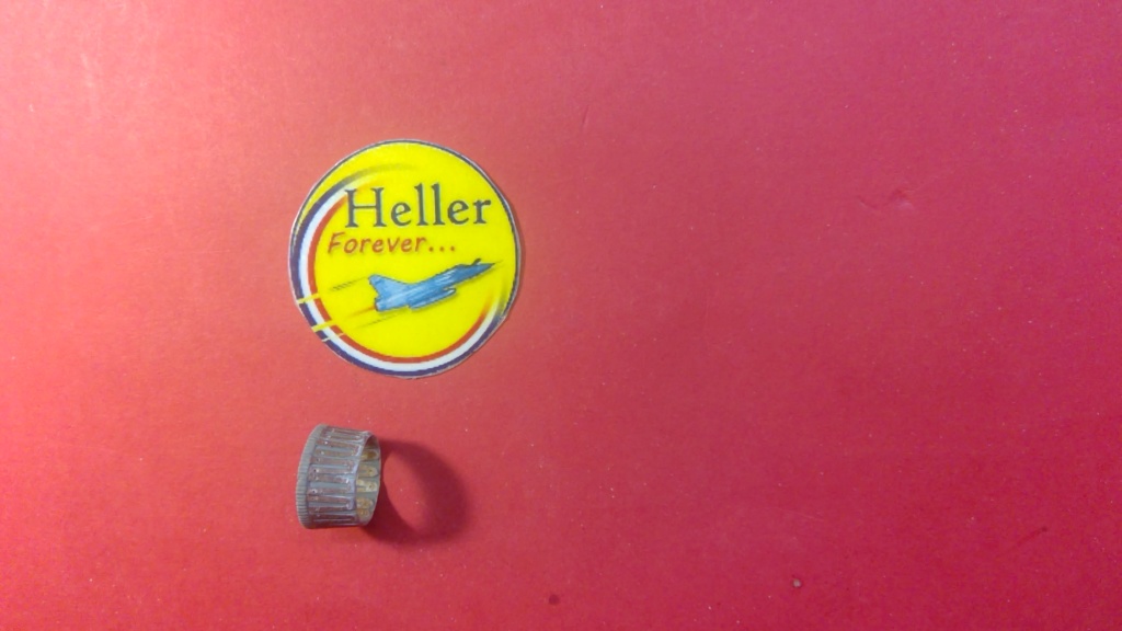

Bon les entrées d air sont bonnes et devraient passées au stade finition ...
Retour sur la sortie du réacteur et la réduction du corps de la tuyère ...
Orange cette fois ci pour les languettes car l inter jaune était beaucoup, beaucoup trop fin ...
Marquage de l emplacement des languettes (c est symbolique ... ) et découpe des 25 ou 26 des dites languettes ...
Le tout finis ...
Et retour sur mon guide de mise en place ...
Cette fois intervient un élastique ... Il faut bien innover ...
On ne dirait pas mais pour enrouler et rendre jointif les bords du cylindre et bien c est costaud ... Donc j essaye avec un serrage pendant plusieurs minutes pour rendre la pièce plus souple ...
Elle a pris une belle forme et qui plus est le collage se fait naturellement à la main et plus en faisant des contorsions sur la vis pour rendre le tout bien jointif ...
Ca sert de travailler en série ...
J ai mis la languette jaune qui assurera le maintient du collage ...
Le résultat, la plus belle que j ai produit ...
L ensemble complet ...
Le conduit d éjection en place ...
A suivre ...
