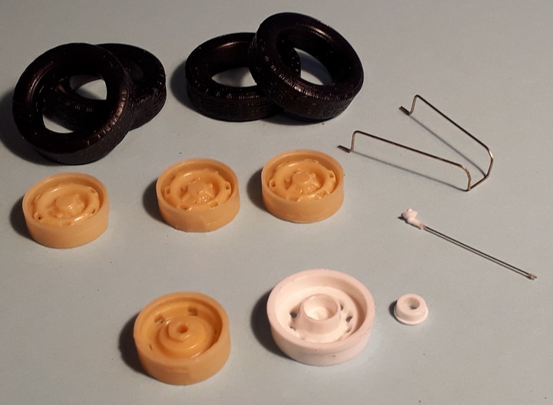

Le support de roue de secours est en Ø 0,5 mm.
Je n'ai pas fais de pas à pas pour les roues.
Il y a juste une empreinte (de foret) de quelques dixièmes de mm de profondeur dans le moyeu Renaissance pour centrer la pièce Heller (côté épaulement).
Collage extérieur à la Cyano en gel.
[1/24] Renault 4L "TL" ref: 80759 Roues10
[1/24] Renault 4L "TL" ref: 80759 Roues_10
A noter que les pneus viennent toucher la caisse à l'arrière car plus larges que ceux de Heller.

Message par R39 le Dim 24 Juin 2018 - 9:32
Si les jantes en résine ont l'air réussies, je trouve les pneus de Renaissance bizarre pour des pneus de 4 TL.
Mais c'est peut-être du à l'effet de grossissement de ton APC.

Message par ahamay17 le Dim 24 Juin 2018 - 10:19
R39 a écrit:Si les jantes en résine ont l'air réussies, je trouve les pneus de Renaissance bizarre pour des pneus de 4 TL.
Bonne continuation.
A+ Philippe.
Entièrement d'accord avec toi.
Les jantes oui, les pneus c'est plutôt moyen.
Ils sont prévus au départ pour une R5 et semblent un peu larges pour une 4L.
