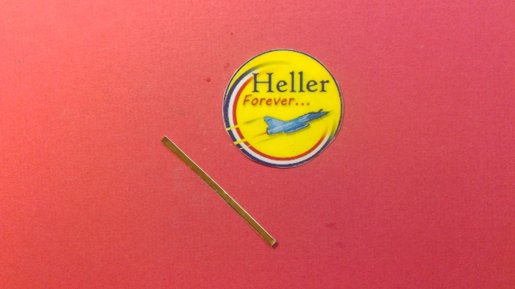

Dans une chute d alu à embosser ...
DASSAULT MIRAGE 2000 RDI Réf 354 - Page 3 Helle804
Je découpe une bandelette qui me permettra de faire le tour ... Largeur 2mm
DASSAULT MIRAGE 2000 RDI Réf 354 - Page 3 Helle805
Je pose cette bandelette sur ma planche de découpe ...
DASSAULT MIRAGE 2000 RDI Réf 354 - Page 3 Helle806
En me servant des marquages de la planche, je marque la bandelette tous les 1mm avec une vieille lame émoussée et en restant bien aplat ...
DASSAULT MIRAGE 2000 RDI Réf 354 - Page 3 Helle809
J obtiens une bandelette avec des panneaux ...

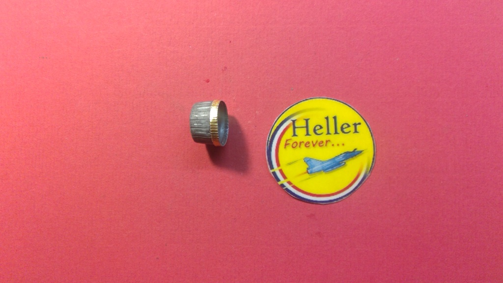

Je colle cette bandelette sur le pourtour extérieur que je veux rattraper ...
DASSAULT MIRAGE 2000 RDI Réf 354 - Page 3 Helle810
J arase, l excès de l alu avec un cutter ...
DASSAULT MIRAGE 2000 RDI Réf 354 - Page 3 Helle812
La pièce rectifiée ...
DASSAULT MIRAGE 2000 RDI Réf 354 - Page 3 Helle813

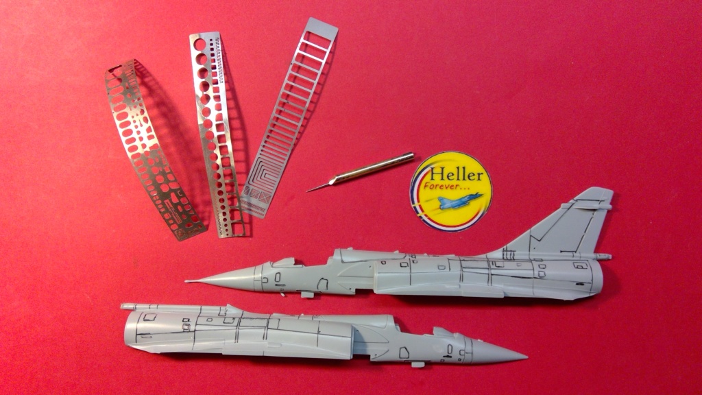

Donc pour mon RDI, passage à la gravure en fin d après midi ...
Les outils de travail ... Gabarits VERLINDEN et pointe de compas ...
DASSAULT MIRAGE 2000 RDI Réf 354 - Page 3 Helle865
Un gros laps de temps plus tard ... Le 1er jet de gravure est réalisé ...
J en ai profiter, pour faire sauter les petites ailettes de la dérive ...
DASSAULT MIRAGE 2000 RDI Réf 354 - Page 3 Helle864

Message par cm170 magister Lun 4 Fév 2019 - 11:06
Jacques a écrit:Le 1er jet de gravure est réalisé ...
Peux-tu me dire où as-tu graver ? les lignes ou les trappes ?

Message par Jacques Mar 5 Fév 2019 - 17:38
J ai tout gravé lignes et trappes en suivant tout les marquages noirs puis j ai remis un coup de feutre pour qu au ponçage la ligne poncée apparaisse et me permette de visualiser l ensemble et les erreurs à rectifier ...
