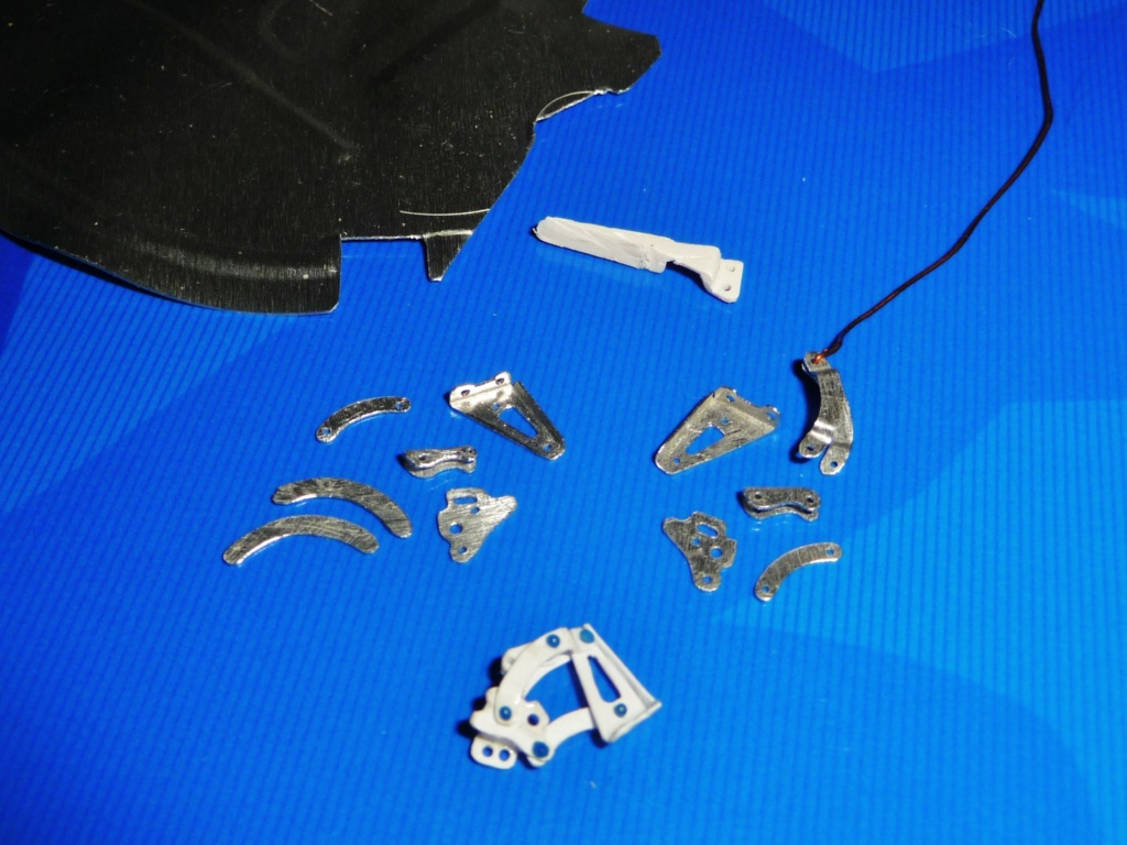

Le vieux couvercle en alu est encore de sortie :
RENAULT 8 GORDINI Réf 80700 - Page 15 S14910
Chaque élément est taillé puis plié et percé :
RENAULT 8 GORDINI Réf 80700 - Page 15 S15010
RENAULT 8 GORDINI Réf 80700 - Page 15 S15110
RENAULT 8 GORDINI Réf 80700 - Page 15 S15210
RENAULT 8 GORDINI Réf 80700 - Page 15 S15310
RENAULT 8 GORDINI Réf 80700 - Page 15 S15410
Reste plus qu'a assembler et positionner.....

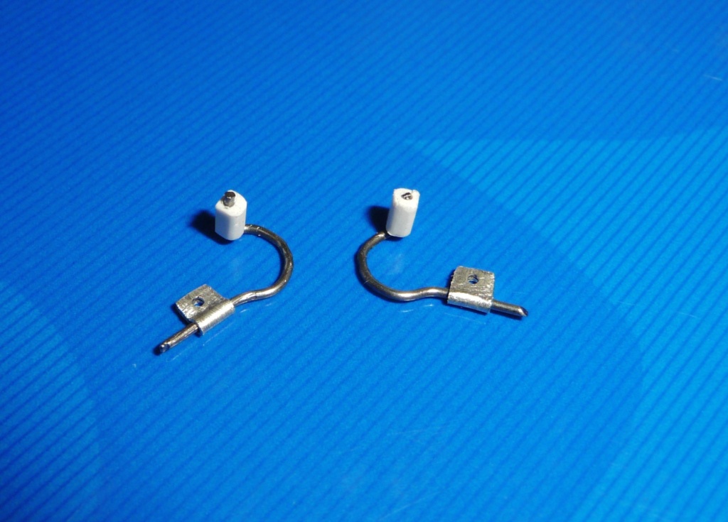

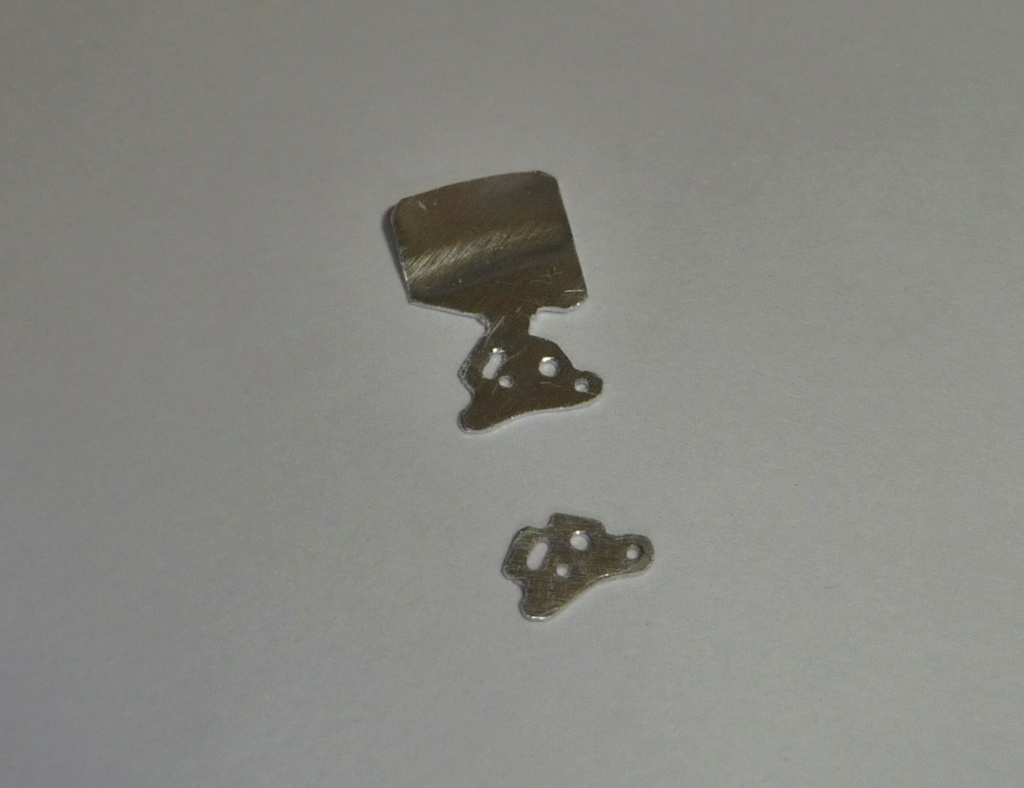

l'utilisation du HTML m'étant de nouveau accessible, j'en profite vite pour publier la suite de ce montage :
RENAULT 8 GORDINI Réf 80700 - Page 15 S15610
RENAULT 8 GORDINI Réf 80700 - Page 15 S15510
RENAULT 8 GORDINI Réf 80700 - Page 15 S15710
RENAULT 8 GORDINI Réf 80700 - Page 15 S15810
RENAULT 8 GORDINI Réf 80700 - Page 15 S15910
RENAULT 8 GORDINI Réf 80700 - Page 15 S16010
RENAULT 8 GORDINI Réf 80700 - Page 15 S16110
RENAULT 8 GORDINI Réf 80700 - Page 15 S16210
RENAULT 8 GORDINI Réf 80700 - Page 15 S16311
Et voilà je vais essayer de continuer su possible.

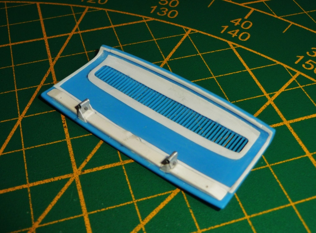

Message par Loup de fer Sam 10 Sep 2022 - 17:51
Donc je me risque à publier la suite :

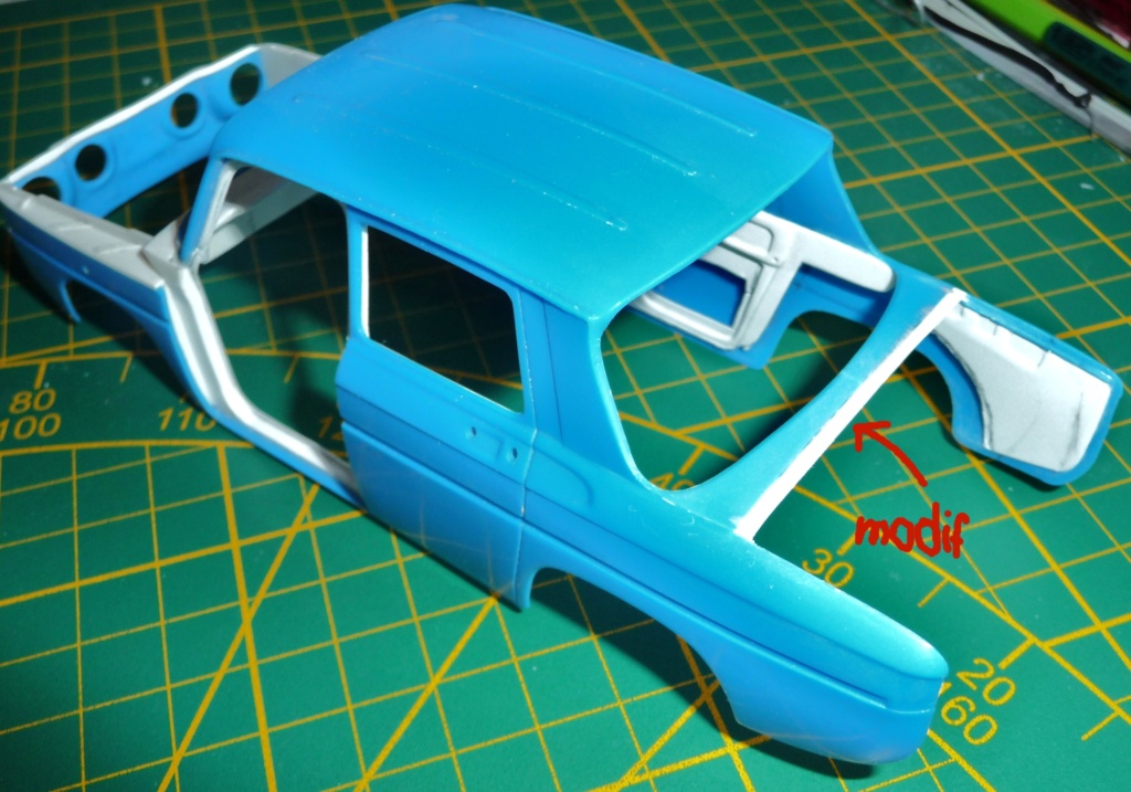

Le travail en perspective:
RENAULT 8 GORDINI Réf 80700 - Page 15 S164-110
Les dimensions du capot arrière étant fausses, il convient de corriger et de découper selon les pointillés.
RENAULT 8 GORDINI Réf 80700 - Page 15 S16411
Et de compenser sur la caisse par l'ajout d'un bandeau de même dimension que celui découpé précédemment.
RENAULT 8 GORDINI Réf 80700 - Page 15 S16511

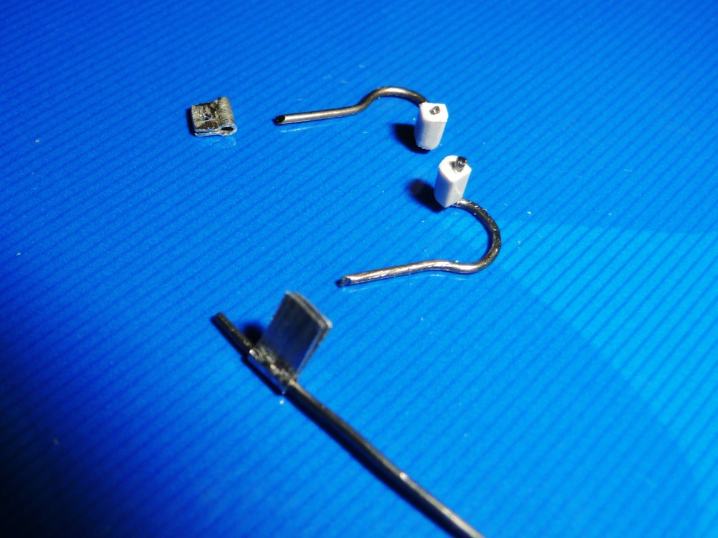

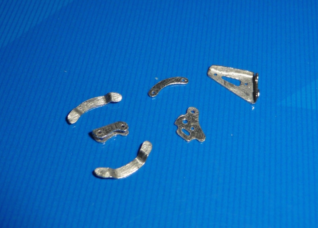

Réalisation des charnières de capot et de leurs supports ( feuille alu et corde à piano pour plus de résistance)
RENAULT 8 GORDINI Réf 80700 - Page 15 S16610
RENAULT 8 GORDINI Réf 80700 - Page 15 S16710
RENAULT 8 GORDINI Réf 80700 - Page 15 S16810
Montage sur le capot et habillage intérieur de celui-ci.
RENAULT 8 GORDINI Réf 80700 - Page 15 S16910
Mais comme en maquette l'erreur est à la porté de tout le monde, alors je me précipite et hop c'était le contraire qu'il fallait faire, donc décollage !
RENAULT 8 GORDINI Réf 80700 - Page 15 S17010
Et re-hop cette fois c'est la bonne ( la dépression du capot est à l'extérieure donc on compense à l'intérieur...)
RENAULT 8 GORDINI Réf 80700 - Page 15 S17110
RENAULT 8 GORDINI Réf 80700 - Page 15 S17210
RENAULT 8 GORDINI Réf 80700 - Page 15 S17310
Et voila... comme ils disent chez machin !
