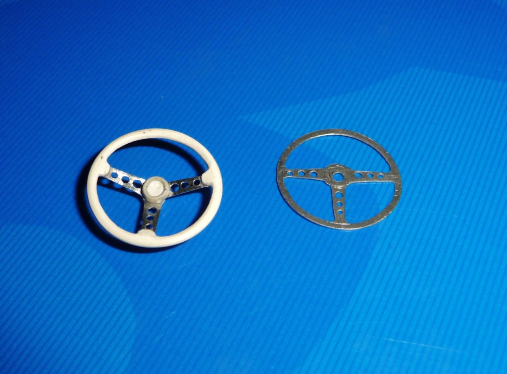

Pour changer, quoique restant dans l'habitacle, après la fameuse poignée que ne lâchait très rarement le passager de droite, un autre accessoire qui lui aussi était  rarement lâché par l'occupant de la place avant gauche, comme vous l'avez surement deviné il s'agit du volant !
RENAULT 8 GORDINI Réf 80700 - Page 17 Rg123510
Le plastique étant trop fragile, un bon vieux morceau d'aluminium fera l'affaire.
RENAULT 8 GORDINI Réf 80700 - Page 17 S22310
On trace, on perce et il n'y a plus qu'a découper
RENAULT 8 GORDINI Réf 80700 - Page 17 S22410
Pour l'anneau le plastique convient à merveille, on trace et on découpe, d'abord à la fraise puis au bistouri .
RENAULT 8 GORDINI Réf 80700 - Page 17 S22510
Les deux éléments une fois mis en forme
RENAULT 8 GORDINI Réf 80700 - Page 17 S22610
Il ne reste plus qu'a poncer le plastique et polir l'alu
RENAULT 8 GORDINI Réf 80700 - Page 17 S22710
Un premier essai (à droite) un peu top plat et avec des branche perpendiculaires qui ne ressemblait pas au fameux "Quillery" celui de gauche est plus conforme,
RENAULT 8 GORDINI Réf 80700 - Page 17 S22810
Une fois assemblé sans collage, car il faut d'abord passer par la séance peinture et décalque au centre du volant.
RENAULT 8 GORDINI Réf 80700 - Page 17 S22910

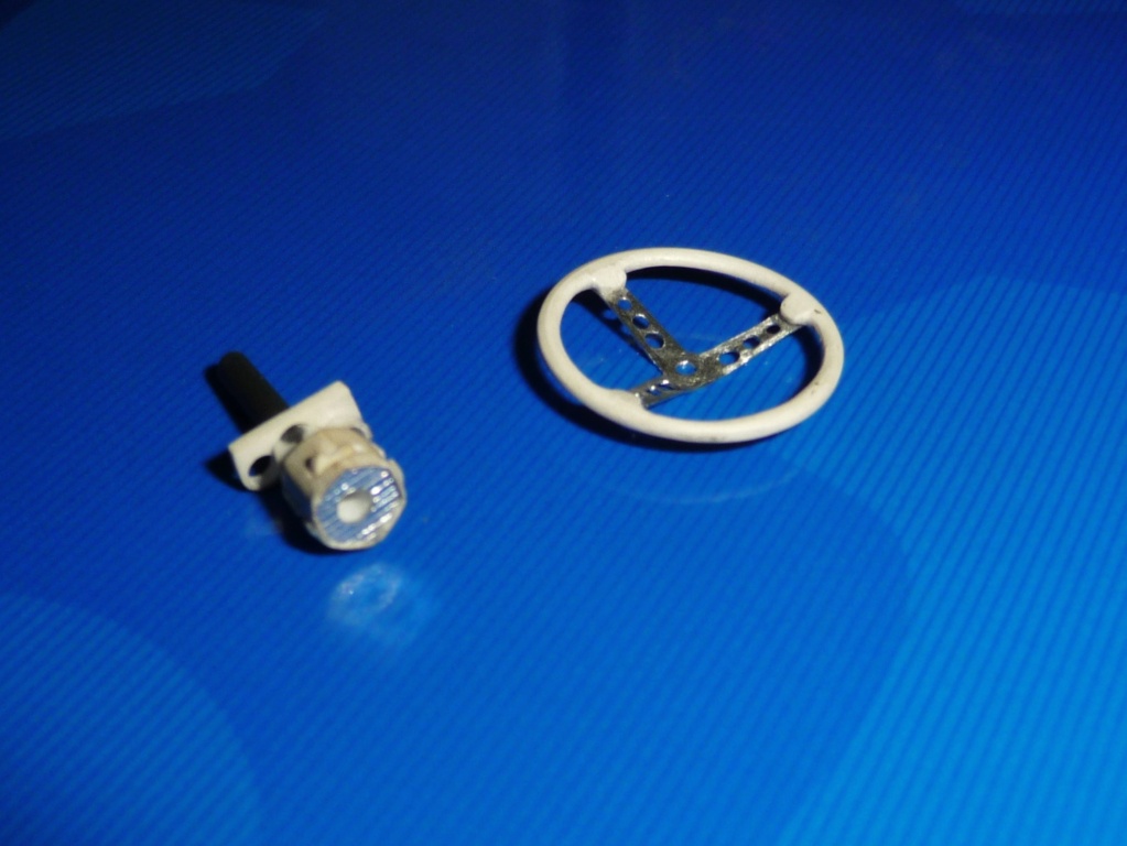

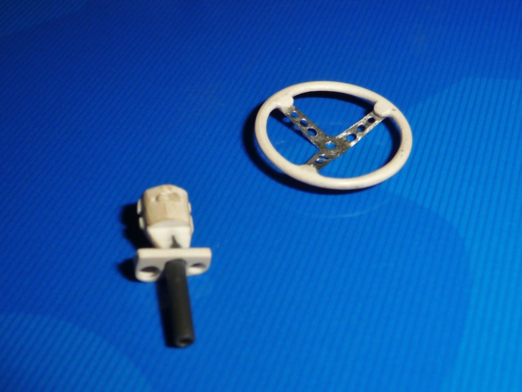

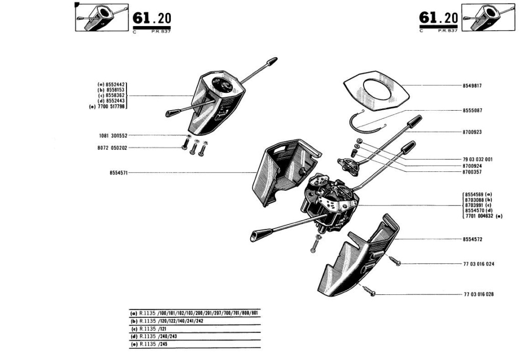

On continu dans le prolongement du volant, car il faut bien quelque chose pour le fixer !
Le boîtier de commande des diverses fonctions.
RENAULT 8 GORDINI Réf 80700 - Page 17 S230-110
Et le support de fixation de l'ensemble.
RENAULT 8 GORDINI Réf 80700 - Page 17 S230-210
Le boîtier et son support réalisés en carte plastique, tube et feuille d'alu gravée.
RENAULT 8 GORDINI Réf 80700 - Page 17 S230-310
RENAULT 8 GORDINI Réf 80700 - Page 17 S23110
RENAULT 8 GORDINI Réf 80700 - Page 17 S23210
Avec ses divers accessoires et comme j'aime bien m'amuser, j'ai ajouté les clefs ( il faudra bien un jour démarrer...!).
RENAULT 8 GORDINI Réf 80700 - Page 17 S23310
RENAULT 8 GORDINI Réf 80700 - Page 17 S23410
RENAULT 8 GORDINI Réf 80700 - Page 17 S23510
Le neiman mis en place reste plus qu'a introduire la clef....
RENAULT 8 GORDINI Réf 80700 - Page 17 S23610
Gros plan sur les clefs; le flou est causé par l'ivresse du détail.....et la flemme de refaire la photo (mille excuses!).
RENAULT 8 GORDINI Réf 80700 - Page 17 S23710

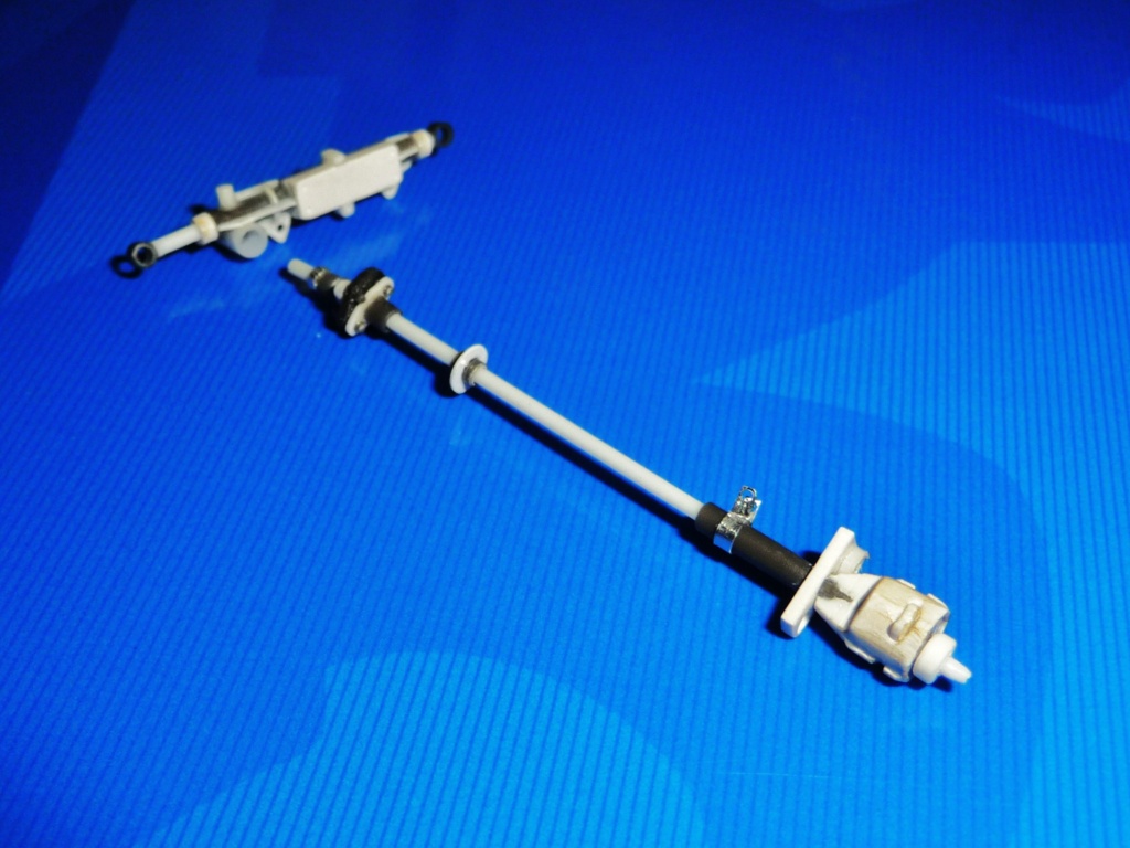

Et encore et toujours une suite... au prolongement.
La colonne de direction est connectée à la crémaillère par l'intermédiaire d'un flector en caoutchouc qui absorbe un éventuel jeu et atténue les chocs.
RENAULT 8 GORDINI Réf 80700 - Page 17 S23810
Le mouvement de la crémaillère est commandé par un pignon à 7 dents (std R8G) ou 9 dents pour une directe, qui agit sur l'axe transversal dentelé de la crémaillère.
RENAULT 8 GORDINI Réf 80700 - Page 17 S238-110
Dans une plaque d'alu on taille ce pignon à la dimension de l'axe, puis à la lime faire 9 dents sur la périphérie........
RENAULT 8 GORDINI Réf 80700 - Page 17 S23910
La pièce réalisée avec le flector en caoutchouc et le pignon en alu, le reste est en plastique.
RENAULT 8 GORDINI Réf 80700 - Page 17 S24010
RENAULT 8 GORDINI Réf 80700 - Page 17 S24110
Désolé pour le manque de netteté des photos, l'alcool, toujours l'alcool........
RENAULT 8 GORDINI Réf 80700 - Page 17 S24210
L'axe doit s'insérer dans la crémaillère et se positionner le pignon juste sur la partie dentelé à l'intérieur .
RENAULT 8 GORDINI Réf 80700 - Page 17 S24310
RENAULT 8 GORDINI Réf 80700 - Page 17 S24410
l'ensemble raccordé sur la colonne.
RENAULT 8 GORDINI Réf 80700 - Page 17 S24510
Le pignon sera positionné à fond seulement après peinture sèche et graissage pour plus de longévité.
RENAULT 8 GORDINI Réf 80700 - Page 17 S24610
Le tout fonctionne et le braquage des roues est assuré !
Prochaine étape, la finition et la peinture.
