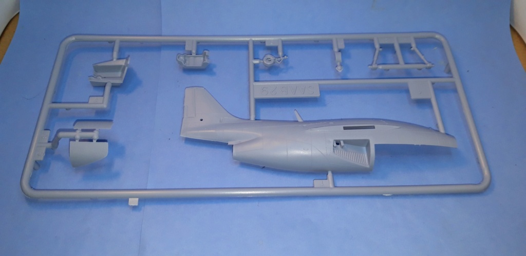

A l'intérieur on trouve ceci.
SAAB J-29 TUNNAN 1/72ème Réf 80260  20181150
SAAB J-29 TUNNAN 1/72ème Réf 80260  20181149
SAAB J-29 TUNNAN 1/72ème Réf 80260  20181148
SAAB J-29 TUNNAN 1/72ème Réf 80260  20181152
SAAB J-29 TUNNAN 1/72ème Réf 80260  20181151
Plustot bien détaillé et gravé en relief. Les décals sont issus des dernières boites produites et ont l'air parfait.
