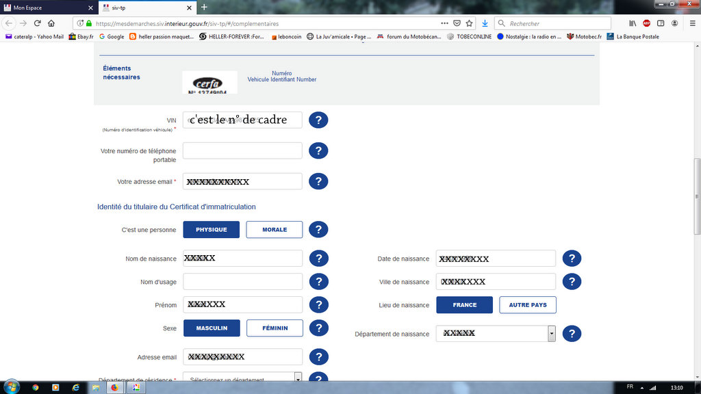

S'ouvre alors cette fenêtre Dans les menus déroulants "catégorie" et"sous catégorie" sélectionner comme j'ai fait sur la photo et indiquer la demande comme je l'ai fait dans le pavé "je précise ma demande " et je clique "pour moi même "
S'ouvre alors cette fenêtre Remplir les renseignements demandés

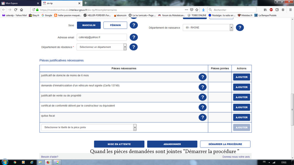

et joindre tous les documents demandés en cliquant sur les boutons "ajouter " (tous les documents en PDF moins de 1MO ) puis cliquer sur "Démarrer la procédure "
S'ouvre alors cette fenêtre qui récapitule la demande , ne pas oublier de cocher les conditions légales d'utilisation et" valider ".
La demande est maintenant validée il ne reste plus qu'a attendre que le dossier soit traité ( une dizaine de jours en moyenne après on reçoit un mail qui donne les indications à suivre
pour finaliser la demande .
Pour les documents à fournir
Justificatif domicile c'est du classique ( facture Edf , téléphone , eau ,etc )
Pour le justificatif de propriété je fais un document de ce genre
Pour l'équivalent du certificat de conformité constructeur ou équivalent fournir l'équivalent soit une attestation d'assurance comme ce modèle ( souvent les certificats de constructeur que l'on peut trouver sur le net ne plaisent pas à l' ANTS pour diverses raisons et ils demandent à la place une preuve que le véhicule est bien assuré
Le document d'assurance doit comporter les renseignements reportés sur cet exemple
Pour le CERFA
13749 Si l'engin vient d'être acheté avec un certificat de cession
https://www.formulaires.modernisation.gouv.fr/gf/showFormulaireSignaletiqueConsulter.do?numCerfa=13749
13750 Si l'engin n'a jamais eu d'immatriculation et que l'on est propriétaire sans certificat de vente ( je prends toujours celui là pour les Mobylettes qui sortent de grange )
file:///C:/Users/Gilbert/AppData/Local/Temp/cerfa_13750-07.pdf

"Dans le cadre identification du véhicule, à part les cases marque, type
variante version, je ne sais pas quelles autres cases sont à remplir."
L'attestation délivrée par l'assureur selon le modèle montré dans le tuto remplace le certificat de conformité
Avant il ne demandaient pas la carte verte , mais maintenant selon la personne qui traite le dossier ils la demandent ou non, donc maintenant je l’ajoute d'office.
Pour le délai d’obtention de la carte grise , j'en ai eu en 24 heures , la dernière demandée le 15 mai je l'ai eu la semaine dernière 25 septembre .......
