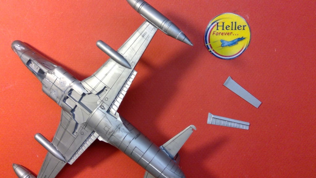

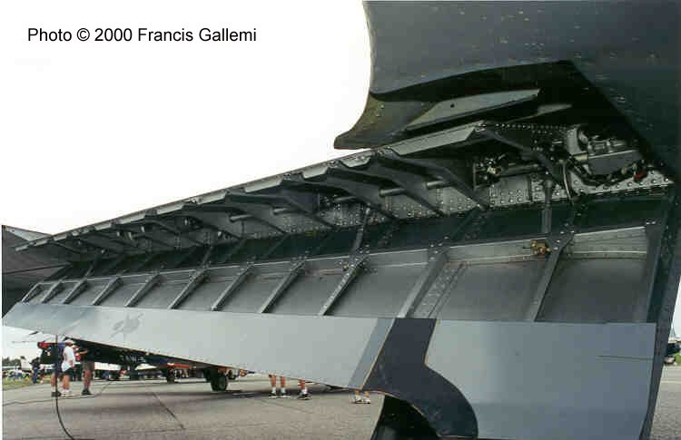

Un travail basé sur 2 photos que ad'hoc m avait transmit en cours de montage ...
LOCKHEED F 94 B STARFIRE Réf 302  - Page 17 A_f_9710
LOCKHEED F 94 B STARFIRE Réf 302  - Page 17 A_f_9711
On devine aussi la partie de la structure que j ai essayé de réaliser à l intérieur du fuselage avec la prolongation du volet (à gauche) ...
Il me faut aussi reproduire le léger renfort sur le bord de fuite de l aile (qui a un espace entre 2 renforts)  ... De tenter de réaliser la barre de commande des vérins et les 4 ou 5 vérins ...
Mais en revoyant cette photo, notamment en me creusant la tête pour le réaliser longeron du volet , je me demande si ces renforts ne sont pas moins longs ou si le volet n est pas plus long ... C est l espace derrière qui me fait dire ça ...
Bon la 2ème photo vient d un LOCKHEED T 33, ceci expliquant cela ...

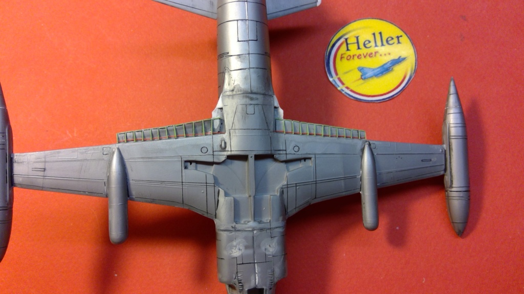

Le travail d hier ...
Déjà comme promis, une meilleure vue de la barre de commande du volet ...
On voit sur celle ci le léger écart par rapport au fond du revêtement de l aile ...
LOCKHEED F 94 B STARFIRE Réf 302  - Page 17 Hell2683
Et là l écart avec l arrière du caisson ...
LOCKHEED F 94 B STARFIRE Réf 302  - Page 17 Hell2684
Dans mon intercalaire, je découpe une très fine bande ...
LOCKHEED F 94 B STARFIRE Réf 302  - Page 17 Hell2685
Que je coupe en petites sections ... Puis que j intercale sur le bord de fuite tout en laissant un petit espace entre les renforts ...
LOCKHEED F 94 B STARFIRE Réf 302  - Page 17 Hell2686

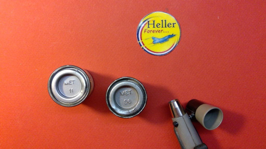

Mise en peinture de cette partie ...
HUMBROL n°56 Aluminium pour la base ...
HUMBROL n°11 Argent un léger voile sur l intérieur uniquement des volets ...
LOCKHEED F 94 B STARFIRE Réf 302  - Page 17 Hell2687
Du scotche pour être propre ...
LOCKHEED F 94 B STARFIRE Réf 302  - Page 17 Hell2688
Et le résultat ...

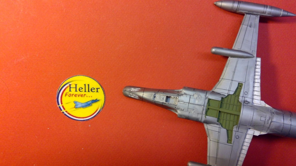

La fin du travail de base des puits ....
Tirées de ma fine baguette d EVERGREEN, des découpes ...
LOCKHEED F 94 B STARFIRE Réf 302  - Page 17 Hell2698
Que j inserts dans la partie au pieds de la jambe du train ...
La 3ème pièce est posée sur la séparation centrale ...
LOCKHEED F 94 B STARFIRE Réf 302  - Page 17 Hell2700
Nouvelles pièces ...
LOCKHEED F 94 B STARFIRE Réf 302  - Page 17 Hell2699
Qui cloisonnent l arrière des aérofreins ...
La 1ère est en verticale ... La 2ème à plat dessus ... Coup de chance l épaisseur des 2 fait pile le raccord avec l aile ...
LOCKHEED F 94 B STARFIRE Réf 302  - Page 17 Hell2701
LOCKHEED F 94 B STARFIRE Réf 302  - Page 17 Hell2703
2 nouvelles pièces ...
LOCKHEED F 94 B STARFIRE Réf 302  - Page 17 Hell2702
Que je positionne sur la longueur intérieure des aérofreins ...
J ai rajouté aussi une pièce vers la séparation centrale du puis ... Elle est posée en verticale
LOCKHEED F 94 B STARFIRE Réf 302  - Page 17 Hell2704
LOCKHEED F 94 B STARFIRE Réf 302  - Page 17 Hell2705
Voilà, avant d aller plus loin, il me faut passer cette partie en Interior green ...
LOCKHEED F 94 B STARFIRE Réf 302  - Page 17 Hell2706

Message par Jacques Mar 9 Fév 2021 - 20:26
Pas très motivé mais j ai assuré le minimum syndicale en travaillant la peinture ... Et un peu de mastic ...
Je comble le joint sur l intérieur du puit avant ...
LOCKHEED F 94 B STARFIRE Réf 302  - Page 17 Hell2707
La peinture HUMBROL n°158 Interior green ...
Et je viens de voir que je me suis gouré ... Enfin pas vraiment ... Je voulais prendre le 226, celui que j avais utilisé pour le GOSLING, histoire de varier la teinte ... Il est plus clair ...
J avais déjà pris le 158 pour le cockpit ...
Bon tant pis, ce n est pas très grave ...
