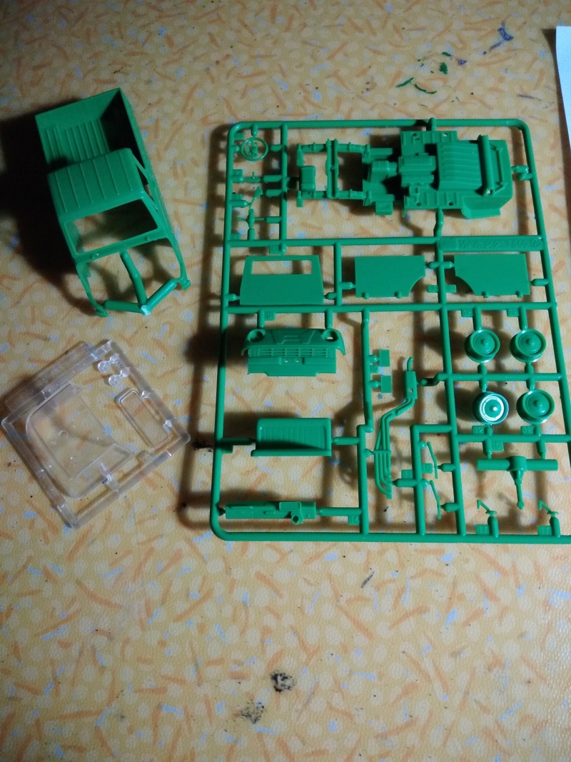

je vous présente un kit que j'ai monté pendant mon temps libre,alors que je ne pouvais me connecter.

autant dire que le montage est des plus simple

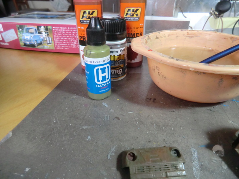

poue cela,j'ai testé la méthode d'un Artiste,prise sur une revu de maquéttiste

ou,il décrit sa méthode par couche...j'ai voulu tester sur une voiture avant de le réaliser sur un kit de STAR-WARS
je me suis lancé...
HONDA T 360 ARII 1/32 Honda_20
mélange de Putty tamiya+eau
HONDA T 360 ARII 1/32 Honda_21

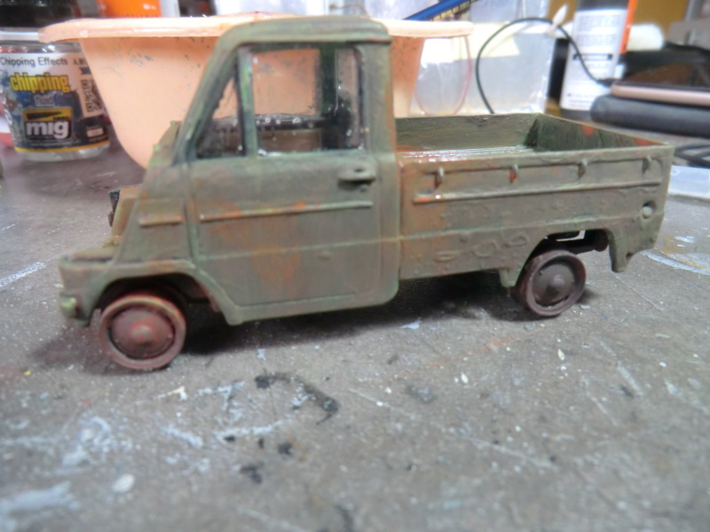

ensuite passage d'un apprêt noir+chipping(50/50) .plus tard,passage d'un apprêt rouge+chipping

puis passage de la peinture humidifié,pour faire ressortir les couches sous jacentes.

c'est quoi exactement cette peinture humidifiée dont tu parles ?

c'est la peinture de la voiture,le vert,bien diluée,et,j'ai aussi passé de l'eau avant,pour réactiver le chipping en dessous,ainsi les couleurs desous remonte et se mélange.
par contre,j'ai du adapter sa méthode ,car,j'ai pas d'Aéro et je ne travail qu'à l'Acry demon6
Aprés,c'est une quéstion de filling
