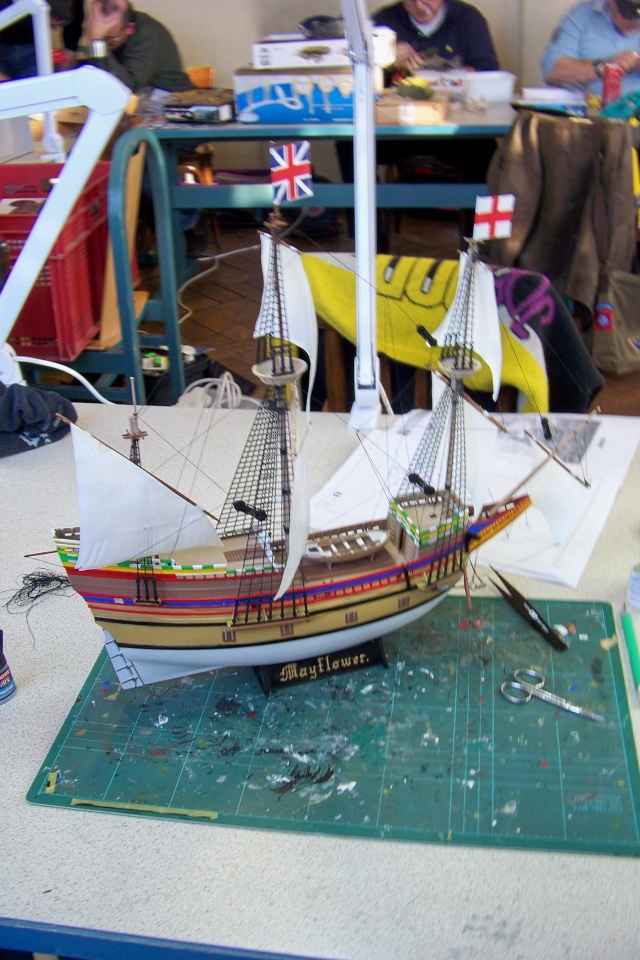

J'avais monté la bête au Club ( AMO61) pour Heller il était dans leur show room .
je m'étais bien emm*** à le monté ( From de box sans rajout avait demandé Heller) d'ailleurs l' échelle serait plutôt du 1/63 si on compare avec les dimension du vrai.
https://www.lesmaquettistes.com/t666-mayflower-heller-1-150-en-fait-1-64-fini
Mais ça fait un joli bateau , Bon courage

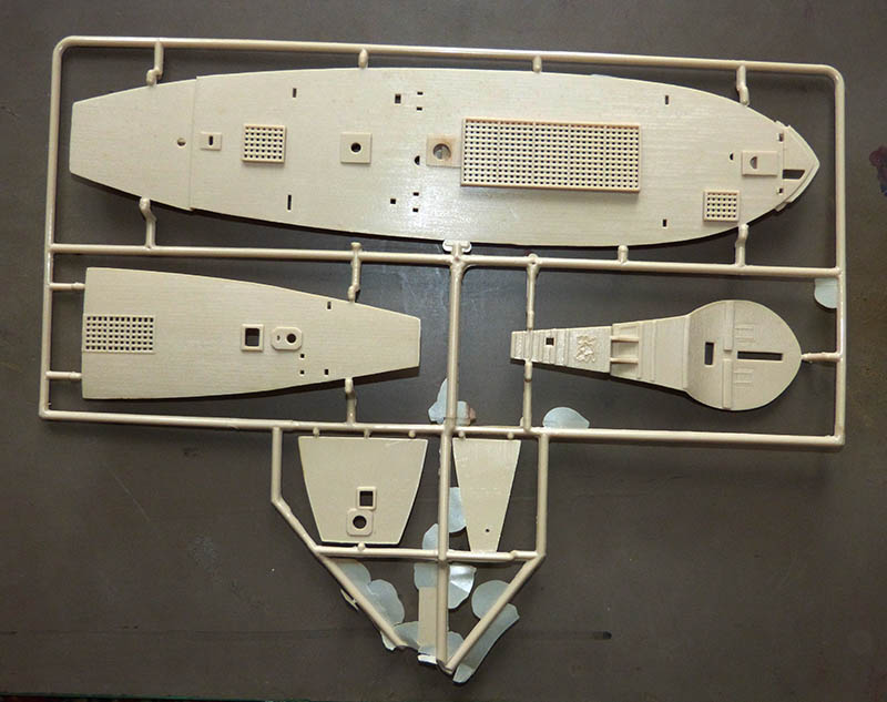

Les pièces de ponts au bois très bien rendu :

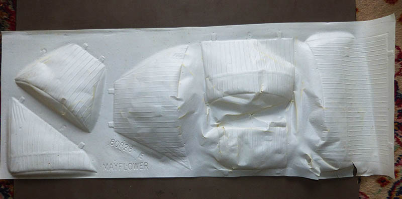

Les voiles... quelque peu en mauvais état.

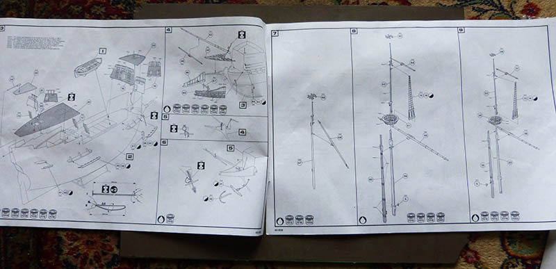

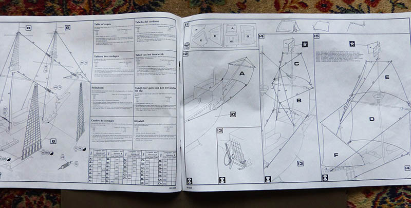

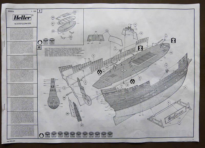

Quelques extraits de la notice (remaniée par Heller) :

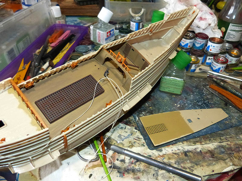

Re: Vaisseau marchand MAYFLOWER Les 400 ans (1620 - 2020) 1/150ème Réf 80828

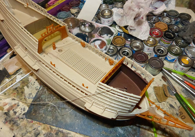

C'est parti pour le montage !
1/ Coque et pont principal :

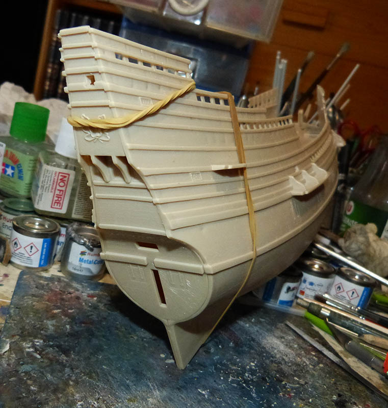

On commence par coller ensemble les 2 demi coques avec de la colle en tube Heller, très bien pour les grandes surfaces.
Après séchage complet, on insère l'intérieur le pont principal fixé ur plusieurs points de colle sur les renforts prévus en relief.
Il est nécessaire de serrer aux élastiques toute la coque durant le séchage.
On fixe ensuite la paroi arrière avec quelque joints à reprendre à la colle classique Tamiya.
2/ Cloisons et ponts supérieurs :
Viennent ensuite les 2 cloisons avant et centrale à insérer "à blanc" sur leurs taquets de collage. Quelques points de colle sont posés sur les faces arrière le long de la coque.
Il faut aussi préparer les piliers de fixation de cordage avec du fil attaché sur chacune des 2 pièces. Le tout est fixé au pont.
Le reste des cloisons de logements est collé en place avec parfois des serrages aux élastiques.
Tout le logement intérieur de proue est peint en brun foncé humbrol 180 dont la face interne du pont avant avant fermeture définitive pour donner au final de l'extérieur pour la porte légèrement ouverte, un aspect intérieur.
On prépare aussi la mise en peinture en bois clair Humbrol 94 du fond au début du pont supérieur arrière.
Un jus est passé en brun foncé H 98 pour souligner les nervures du bois.
Idem sur la surface inférieure interne du pont supérieur central avant son collage en place.
Toute la section centrale du pont principal reçoit aussi ce traitement de peinture avec les grilles d'a aération de la cale en bois foncé H 98.
On prépare aussi le tourniquet (en 2 pièces) à peindre aussi en brun foncé avec un jus transparent en brun acajou satiné 133. ll doit être collé en place avant la pose du pont supérieur.
A suivre...
A suivre...
