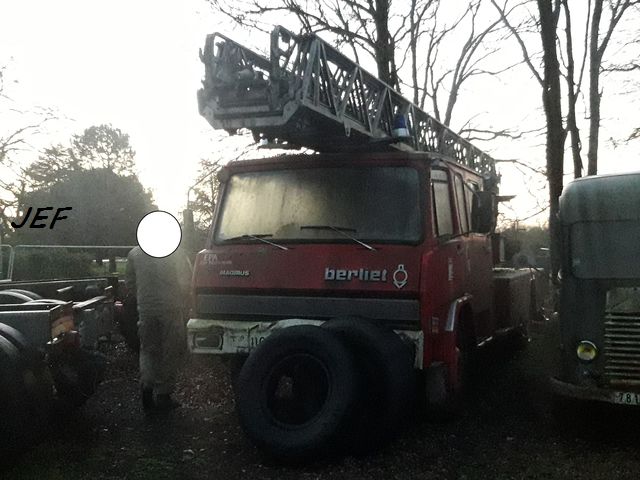

Le FORD entre le Citroen et l'Unimog sera lui aussi scratché ( base ICM )
et l'échelle qui a fait de la résistance et sera récupérée aux beaux jours..

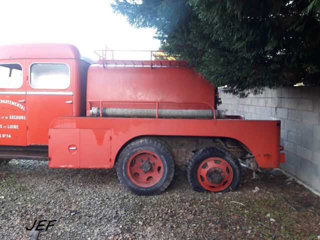

Voici donc le GMC qui nous intéresse.. les années dehors ne l'ont pas épargné, le tandem AR a lâché du côté droit, les opérations pour le sortir de son emplacement et le treuiller sur le porte-char ont été peu faciles, la roue ARD était bloquée sur la carrosserie..
la motopompe portable a été revendue par le collectionneur, il va falloir en retrouver une..
Les véhicules ont été abrités dans des locaux prêtés pour quelques mois, il a fallu les redéplacer les 15 et 29 février dans un local assez distant mis à notre disposition....

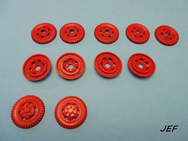

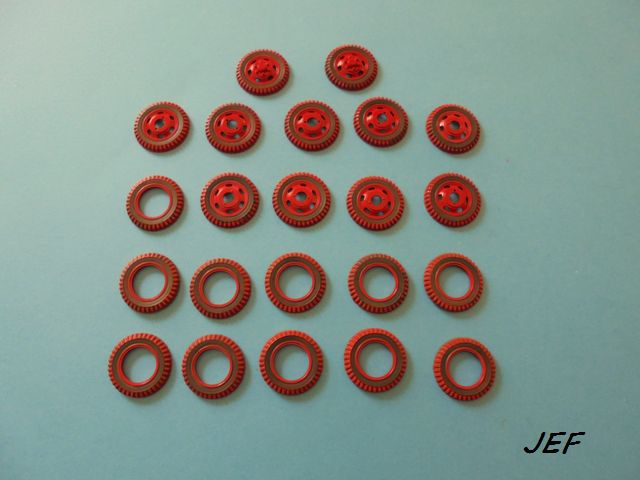

J'ai décapé la peinture kaki au diluant AIRBRUSH CLEANER REVELL, puis plusieurs passages aux ultrasons, avec un peu de lessive en poudre dans l'eau du bac..
puis les roues ont été passées en apprêt rouge ( bombe Vallejo Hobby Paint )
Les intérieurs de ces demi-roues ont été peintes au pinceau en Tamiya LP19 rouge italien ( ces nouvelles peintures sont identique à la peinture en bombe de la même marque, ça évite de transvaser les bombes... )
Les faces Ar et Av ont reçu le même rouge, deux voiles d'aérographe...
ensuite il y aura le petit amusement qui consistera à peindre les 22 demi pneus....sans déborder, mais j'ai ma méthode pour cela..

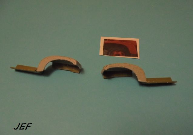

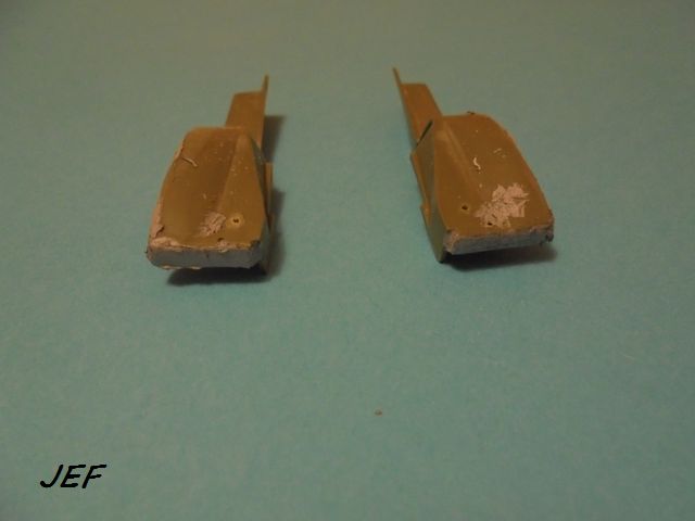

Voici la suite avec un peu de taf aujourd'hui.
Réalisation des ailes avant, qui ont été carrossées par Merceron, c'est plus élégants que les "plates" d'origine..
Etant en mode feignasse, plutôt que de dessiner , j'imprime des photos des ailes pile poile à la taille de celles d'Heller, pour me servir de gabarit..
( les techniques d'Eric me tentent bien , je sens que je lui ferai sous-traiter des petites pièces... )
la même en "miroir horizontal "
Puis je découpe dans de la carte plastique de 1mm les morceaux qui serviront à fermer les ailes.
Je colle provisoirement au double face fin les deux morceaux afin de les faire symétriques, en commençant par le tour d'aile inférieur.
Ils sont ensuite séparés et chacun est appliqué avec précision le long de l'aile Heller afin de tracer la partie supérieure.
On ajuste, on vérifie, on colle, on fait des petites bandes pour fermer le devant, on mastique, généreusement ( ce n'est pas souvent que je mets des pâtés de mastic, mais faut bien changer ses habitudes... )
j'en profite pour reboucher les trous de fixation des black-out...
Un peu de ponçage plus tard, et après avoir retiré les marchepieds qui devront être refaits, mais allongés, on applique des voiles de l'excellent apprêt rouge Vallejo..

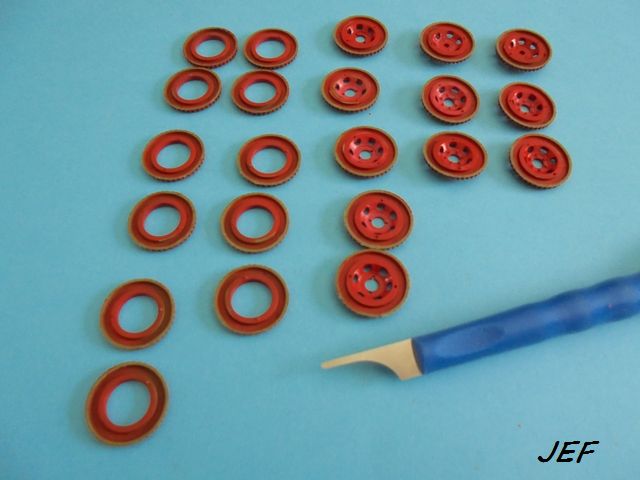

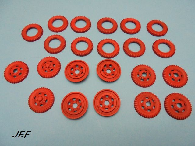

la suite avec le début de la barbouille des pneus, sur les 1/2 roues.
tout d'abord, la surface de collage est débarrassée de la peinture avec un outil à ébavurer..
puis, avec de la peinture Mig A 033 Rubber und tyres, je passe un jus très dilué le long des cerclage de jante.
La peinture par capilarité fait le tour, et commence à noircir la jonction pneu/jante, ce qui évite de faire un travail avec des pétouilles sur la jante. c'est plus long, certes...
après 2heures de séchage, deuxième couche moins diluée pour commencer à opacifier le pneu..
d'autres couches diluées à venir..
