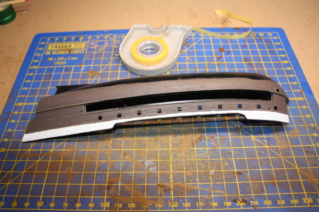

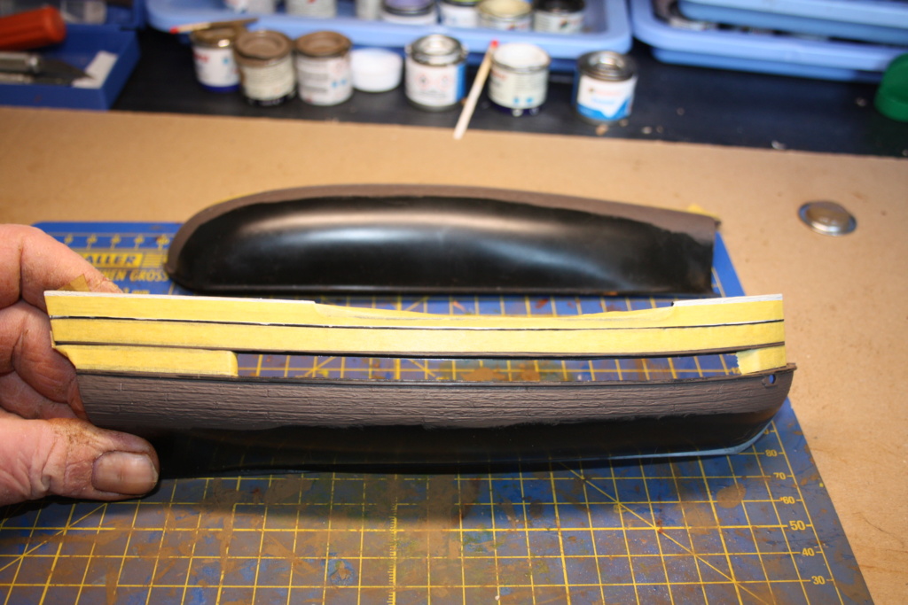

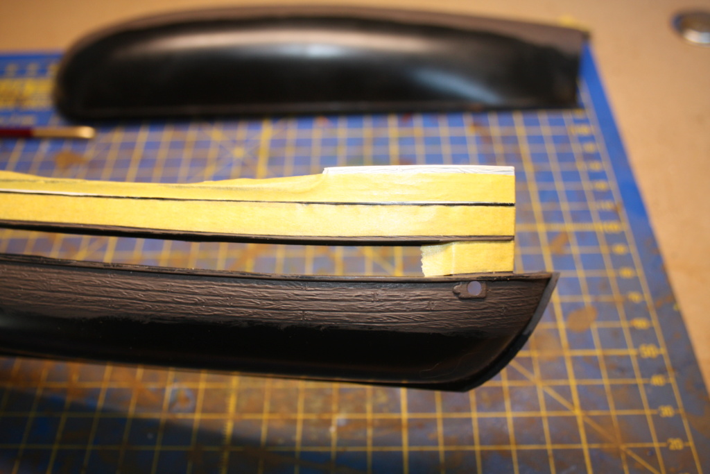

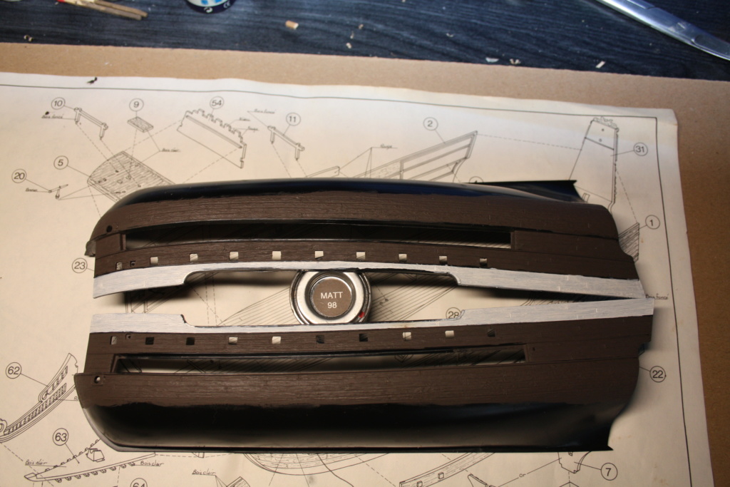

Suite du chantier CORONA
Peinture des bandes horizontales de la coque en bois clair H 29
Vaisseau le CORONA 1/200ème Réf L840 - Page 2 Corona46
Vaisseau le CORONA 1/200ème Réf L840 - Page 2 Corona45
Vaisseau le CORONA 1/200ème Réf L840 - Page 2 Corona47
Après avoir essayé à main levée, j'ai préféré utiliser des bandes caches TAMYIA 6 mm pour masquer le H 98

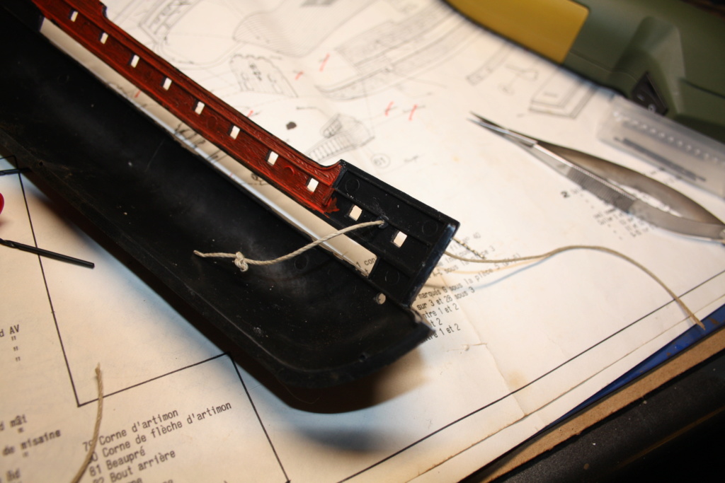

J'ai aussi passé la premiere couche de H 60 rouge à l'intérieur du bastingage
Vaisseau le CORONA 1/200ème Réf L840 - Page 2 Corona55
Vaisseau le CORONA 1/200ème Réf L840 - Page 2 Corona57
Vaisseau le CORONA 1/200ème Réf L840 - Page 2 Corona56
les trous sont systématiquement repris à la mèche 1.2 mm pour le passage des fils de 1 mm

Concernant le diamètre de tes cordages, j ai un doute sur ceux ... On dirait du 1, 1,5 ? Ca me parait bien gros ... ?
Celui sous le chateau arrière, doit correspondre à un cordage de manœuvre il doit donc pouvoir être manœuvre facilement par des hommes ...
Au centre, je pense qu il s agit des attaches des haubans ... Là aussi c est plus fin ...
Devant ... ?
Un étai ? C est plausible ...
Si c est pour l ancre ... C est trop fin du coup ...
Si tu as la possibilité de scanner (ou autre)  ta notice et la mettre dans les notices ... Elle manque ...  Smile

Merci Jacques de ton suivi et de tes remarques .
Concernant la notice, je l'ai présentée au début du post , mais uniquement en photo car je n'ai pas de scanner pour le format A3 .
Concernant les cordages et la taille de mon fil, j'ai précisé que j'utilisais du calibre 1 mm pour ceux indiqués par HELLER en taille 40 .
Par contre, il semble que tu aies confondu la proue et la poupe ( ce doit être la forme bizarre de la coque sans son éperon ) et que les fils devant vont sécuriser l'ancre .
A cette échelle 1/200, la taille des cordages est importante et j'essaie de m'adapter ainsi ; 1 mm pour le 40, 0.5 pour le 60, et 0.3 pour le 100
c'est malheureusement tout ce que j'ai en stock pour le moment .
Merci de tes conseils et de ton aide
