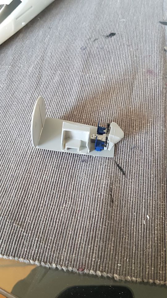

Hello tout le monde, bon voici les travaux réalisés jusque là sur le concorde,j'ai décidé de commencer par le plus complexe, la partie avant du supersonique, comme beaucoup de montages de cette maquette que j'ai pu voir, j'ai décidé de garder le nez fixe et de ne pas mettre le sytème de basculement, en effet, le système est trop fragile, difficile à manipuler et la verrière ne se plaque pas correctement sur le fuselage, un travail énorme pour avoir quelque chose de nickel pour un système que je n'aurais de toute façon pas utilisé une fois la maquette terminé. Pour l'instant je me suis occupé de la peinture des verrières ainsi que de l'assemblage et la peinture du cockpit et enfin de l'assemblage du nez et de la partie avant du fuselage, assemblage qui demande pas mal de travaux de mastiquage et de ponçage pour éliminer la jointure entre les deux parties de fuselage. Vous verrez aussi sur les photos quelques petites modifs qui permettent de faciliter l'assemblage, ce qui peux être bon à prendre pour ceux qui ont le modèle dans leur stock ou dans leurs projets.
SUD AVIATION - BRITISH AIRCRAFT CORPORATION CONCORDE Cie AIR FRANCE Réf 52903 91574210
On voit ici que la partie arrière du tableau de commande est creuse, hors cette partie est partiellement visible à travers les vitres du cockpit

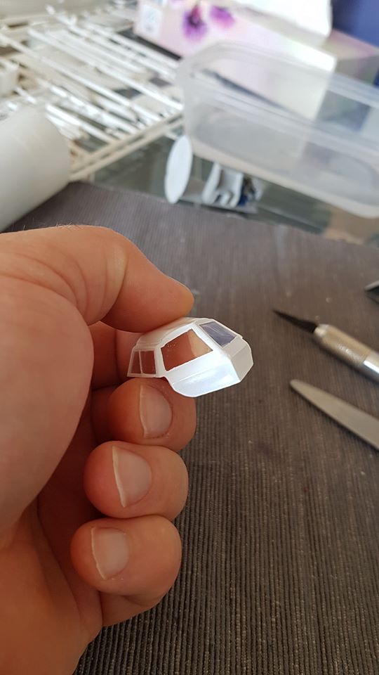

Les verrières peinte, la verrière avant semble être fumé sur les différentes photos que j'ai pu voir du vrai, du coup elle aura peut être droit aussi à un teintage.
