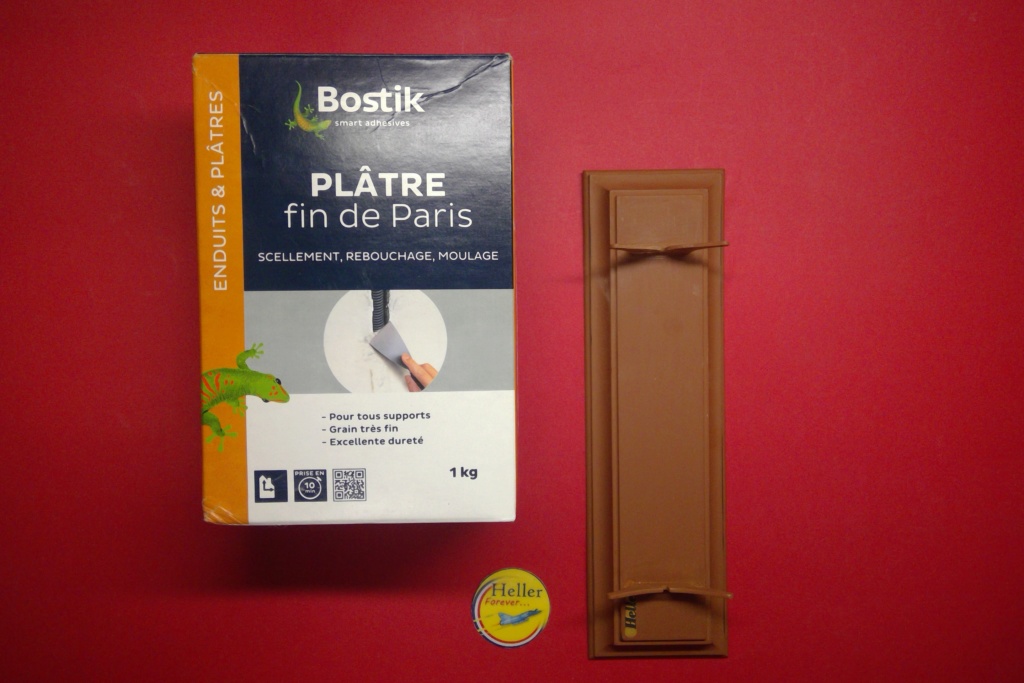

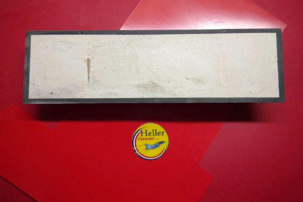

Alors pourquoi ai je mis des traverses sous mon socle ... ?
Hein pourquoi ... ?
La réponse en image ...
Vaisseau de 74 GLORIEUX 1/150ème Réf 80889  - Page 7 Hell1626
Vaisseau de 74 GLORIEUX 1/150ème Réf 80889  - Page 7 Hell1627
Vaisseau de 74 GLORIEUX 1/150ème Réf 80889  - Page 7 Hell1628
Vaisseau de 74 GLORIEUX 1/150ème Réf 80889  - Page 7 Hell1629
Vaisseau de 74 GLORIEUX 1/150ème Réf 80889  - Page 7 Hell1630
Tout simplement pour coller du plâtre et que pour éviter que celui ci, si il se rétracte un peu trop, bouge ...
Le plâtre est coulé, puis poncé à fleur ... C est la densité du platre qui donne l impression qu il y a des creux ...
Il me restait de la feutrine autocollante de mon socle réalisé pour mon P 51 D MUSTANG au 24 (socle du CONCORDE au 72) ...
Collée dessous ... Pour faire plus classe ...  Very Happy
Et voila un socle bien lesté qui ne bougera pas ... Durant la construction ... Et pour les présentations ...
Cette phase préparatoire est donc finis ... Je peux passer à la finition du socle ...

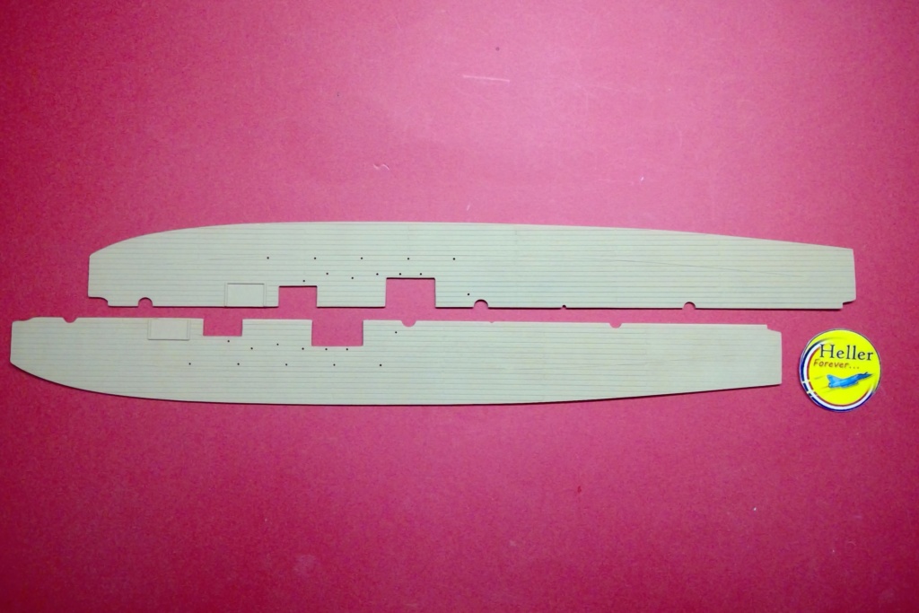

Comme je vais utiliser l aéro ... J en profite pour démarrer une autre préparation ... Celle des ponts ...
Passage en HUMBROL n°93 Jaune désert mat ...
Pont principal ...
Vaisseau de 74 GLORIEUX 1/150ème Réf 80889  - Page 7 Hell1631
Pont supérieur ...
Vaisseau de 74 GLORIEUX 1/150ème Réf 80889  - Page 7 Hell1637
Le pont de guibre et la dunette ...
Vaisseau de 74 GLORIEUX 1/150ème Réf 80889  - Page 7 Hell1633
Le pont de la 1ère batterie est également peint ...
Vaisseau de 74 GLORIEUX 1/150ème Réf 80889  - Page 7 Hell1634

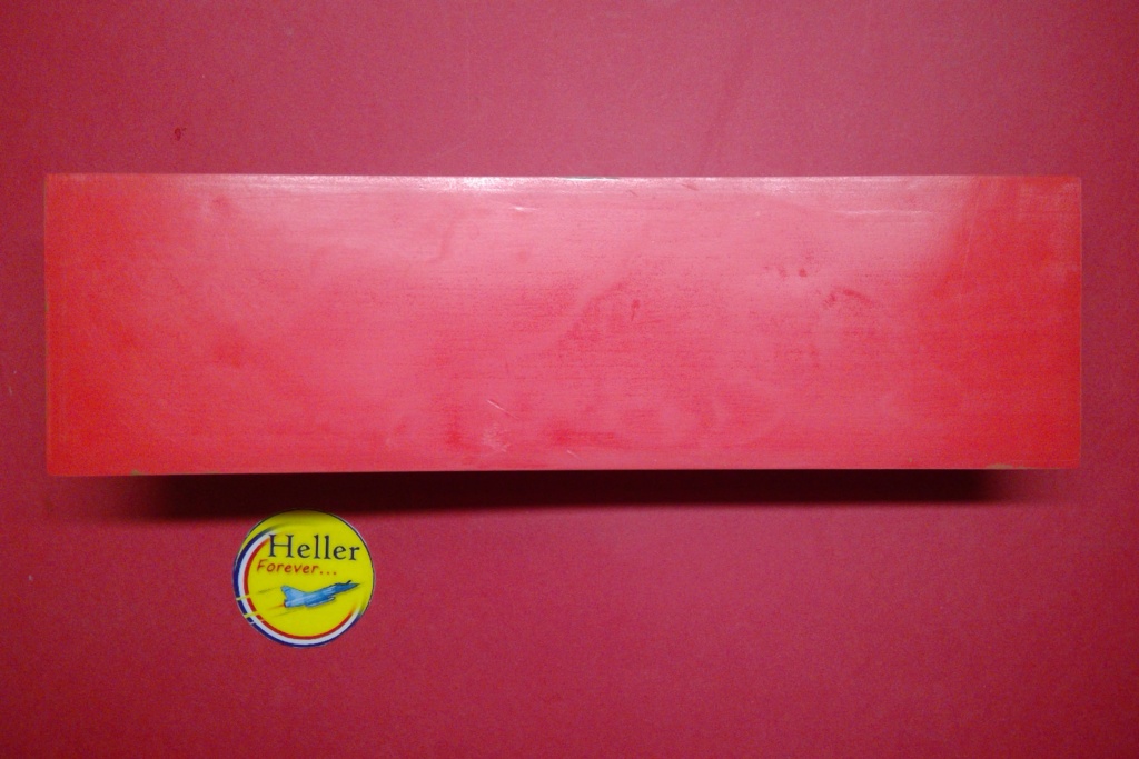

J attaque le socle ...
HUMBROL n°9 Marron clair brillant ... Pour moi c est plus bois exotique ...  Wink
Mes sous couches sont toujours en mat dans la couleur de finition brillante ... Ce qui m évite de surchargé le brillant pour avoir la densité dans la profondeur et sur les angles ... Le 62 mat étant l équivalent du 9 brillant ...  Wink
Oups de l humidité est sortis ... Pourtant j ai un filtre contre ça ... Et c est la 1ère fois que ça me le fait ...
De toute manière, j aurais refait un coup de ponçage au 600 ...
Vaisseau de 74 GLORIEUX 1/150ème Réf 80889  - Page 7 Hell1635

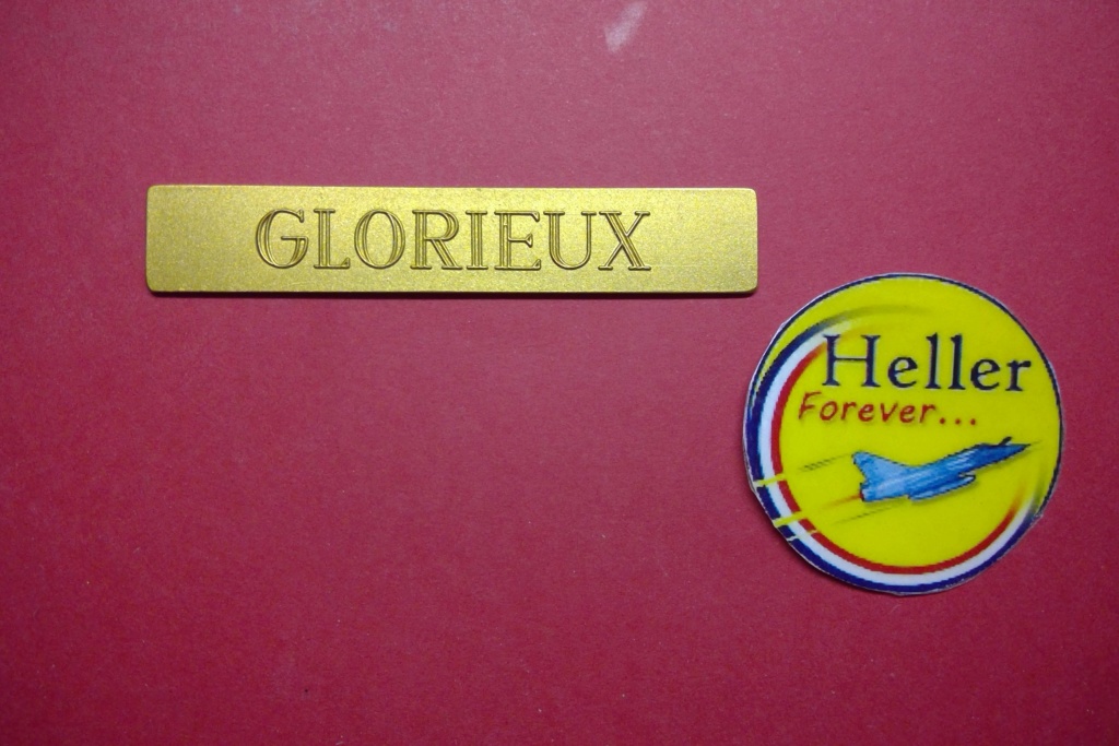

La plaquette est dorée ...
Peinture LUBERON OR CHANTILLY ...
Vaisseau de 74 GLORIEUX 1/150ème Réf 80889  - Page 7 Hell1636
Comme, on entrait dans l anniversaire des 60 ans ...  Wink

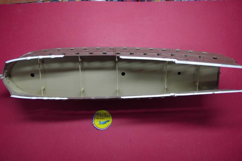

Après un navire de la Royale de 1940 ... Retour à la Royal du XVIIIème ...
Bon je tiens le bon bout ... Après avoir finis de travailler sur la coque ... Ebarbage des pièces collées, masticage des liaisons avec les pièces sur la coque pour faire un beau visuel ... Reprendre tout les défauts de coque que l on voit ou pas ... Bref le travail habituel ...
Je commence enfin à envisager la peinture ...

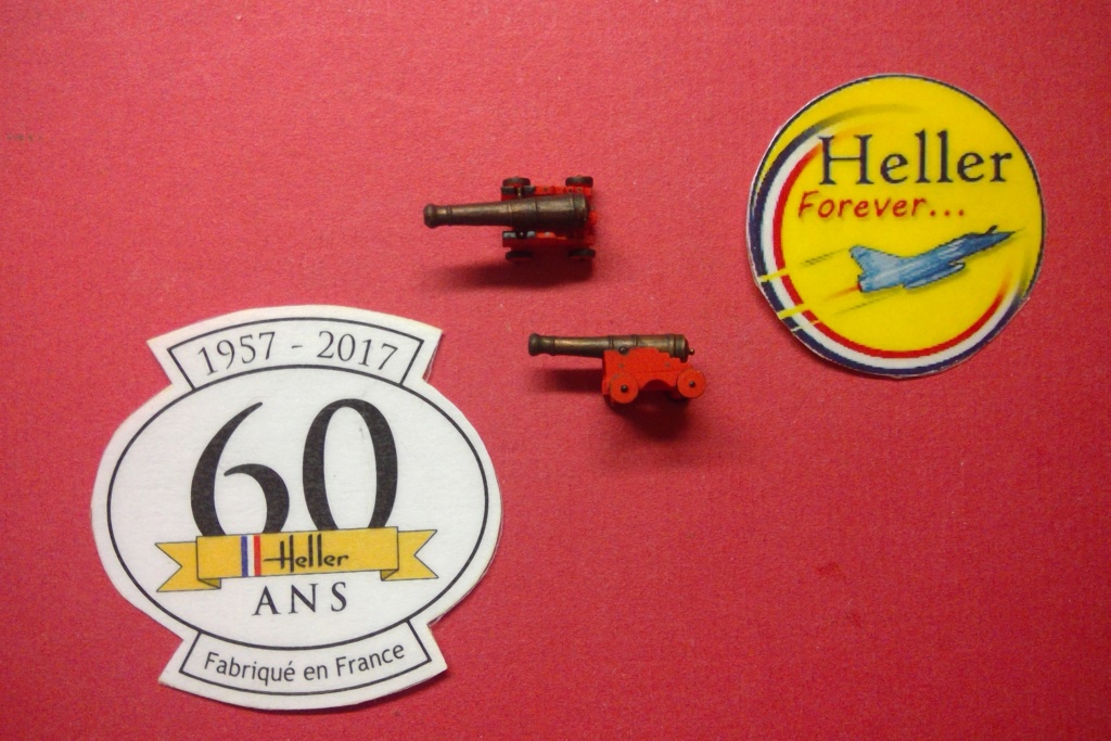

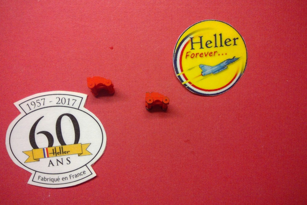

Donc pour démarrer, je commence par passer en HUMBROL n°60 Rouge mat, les supports du pont principal que j ai rajouté ... Pas de prise de tête ...
Peinture pinceau en plusieurs couches pour bien opacifier la teinte qui reste toujours difficile à passer ...
Au passage c est toujours impec mais en séchant la transparence se fait ...
Vaisseau de 74 GLORIEUX 1/150ème Réf 80889  - Page 7 Hell1641

La longue ... Très ... Très longue préparation des canons touche à sa fin ... Les canons de la 1ère batterie sont arrivé à leur terme ...
Les autres suivront un poil décalé ...
1ère étape, le rouge des chariots en HUMBROL n°60 Rouge ... Et pendant que j y suis, les descentes de cale ... Et la cuisine ....
Vaisseau de 74 GLORIEUX 1/150ème Réf 80889  - Page 7 Hell1661
Nettoyage de l aéro ... Et peinture des canons ... HUMBROL n°171 Bronze antique ...
Vaisseau de 74 GLORIEUX 1/150ème Réf 80889  - Page 7 Hell1662
Puis vieillissement de la teinte avec un frottement en noir mat ... De mémoire une peinture acyclique ...
En haut bronze antique ...
En bas vieillis ...
Vaisseau de 74 GLORIEUX 1/150ème Réf 80889  - Page 7 Hell1663
Vaisseau de 74 GLORIEUX 1/150ème Réf 80889  - Page 7 Hell1664
Détail du début de la finition des chariots ... Je vais représenter aussi les différentes ferrures qui sont présentes ... Ca ne coûte rien ...  Very Happy
Champs et axes des roues noirs ...
En rouge simple ... Et la finition en cours ...
Vaisseau de 74 GLORIEUX 1/150ème Réf 80889  - Page 7 Hell1665
La ferrure du maintient du canon est faite en noire ...
Et je commence à marquer en noir (feutre fin indélébile) les points de renforts métalliques ...
Vaisseau de 74 GLORIEUX 1/150ème Réf 80889  - Page 7 Hell1666
2 pièces finit ...
Vaisseau de 74 GLORIEUX 1/150ème Réf 80889  - Page 7 Hell1668
Le penses bête que je me suis fait sur le sujet  ...
Vaisseau de 74 GLORIEUX 1/150ème Réf 80889  - Page 7 Hell1667
Des canons finit ...
De profil et de dessus ...
Bon on ne les verra pas ceux ci mais je me suis fait la main pour la suite de la 2ème batterie sur le pont principale dont une grande partie est visible si on peux le dire ... Et ceux des ponts supérieurs ...

très joli travail Jacques , bravo c'est minutieux !
Une petite correction : le bronze antique est du H 171 et non 191

La batterie de canon est de toute beauutéeuuu!
Le bronze et le passage du noir, leur donne du cachet.

Merci Jean Michel ... Oui mauvaise frappe 191, c est argent chromé ...  Wink
Et je me suis relus 10 fois avant d envoyer ...
Je vais de ce pas rectifier ...   Very Happy
