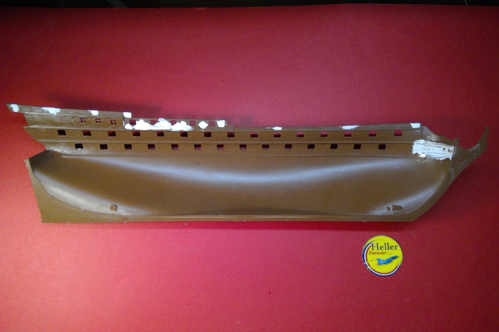

La suite en images ...
Préparation du pont de la 1ère batterie ...
Le pont de la 1ère batterie est celui qui comporte  les pièces d artillerie du plus gros calibre porté (en place) sur un vaisseau ... C est en même temps du fait d un poids élevé, une contribution au lest et à l abaissement du centre de gravité ...
Dans les innovations que le 74 apporte, on trouve cette 1ère batterie plus haute par rapport aux vaisseaux qui le précède ... Cette batterie basse alors si elle contribue à l abaissement du centre de gravité, est un inconvénient car l eau peux s engouffrer par mer forte ... Le vaisseau est donc privé de sa puissance de feu principale... En surélevant cette 1ère batterie, les français marque des points dans le feu de l action ...
On voit au travers de la maquette aussi que cet allongement de coque donne au 74 une finesse par rapport à ce qui se faisait avant ... Les vaisseaux militaires étaient quand même assez ventru ...
Par contre le 74 devait bien rouler en mer forte ... C est à dire qu il oscille de droite à gauche ... plus ou moins rapidement ...
Le tangage, c est lorsque le vaisseau plonge d avant en arrière ...
Vaisseau de 74 GLORIEUX 1/150ème Réf 80889  - Page 3 Hell1522
Les 1/2 coques ...
Vaisseau de 74 GLORIEUX 1/150ème Réf 80889  - Page 3 Hell1523
Maintient à blanc de la coque ... En respectant bien son positionnant ...
Vaisseau de 74 GLORIEUX 1/150ème Réf 80889  - Page 3 Hell1524
Collage du blocage du grand mat sur la partie tribord  ...
Vaisseau de 74 GLORIEUX 1/150ème Réf 80889  - Page 3 Hell1525
Le pont est collé ... Et là aussi que sur la partie tribord ...
Vaisseau de 74 GLORIEUX 1/150ème Réf 80889  - Page 3 Hell1526
Pour obtenir un bon collage du pont et que son positionnement soit bien respecté ... Le maintient est assuré par des élastiques ...
Et j ai mis pas mal de colle liquide au départ ... Et par infiltration au positionnement ...
Vaisseau de 74 GLORIEUX 1/150ème Réf 80889  - Page 3 Hell1527
Vaisseau de 74 GLORIEUX 1/150ème Réf 80889  - Page 3 Hell1528
Le résultat ... Un pont qui tient et qui va se positionner pour la suite sans soucis dans l autre 1/2 coque ...
Vaisseau de 74 GLORIEUX 1/150ème Réf 80889  - Page 3 Hell1529

Ce rajout ce pose sur le 1er pont avec une baguette posée dans le sens transversal ... Cette baguette aurait du être un peu plus épaisse pour plus de rigidité pour la suite  ... Mais ça l a fait ...
J en profite pour rectifier les erreurs de moulage apparent et l endroit du rajout des écubiers ... Même si pour eux rien ne se verra ...
Vaisseau de 74 GLORIEUX 1/150ème Réf 80889  - Page 3 Hell1531
Même chose coté bâbord ...
Vaisseau de 74 GLORIEUX 1/150ème Réf 80889  - Page 3 Hell1532
