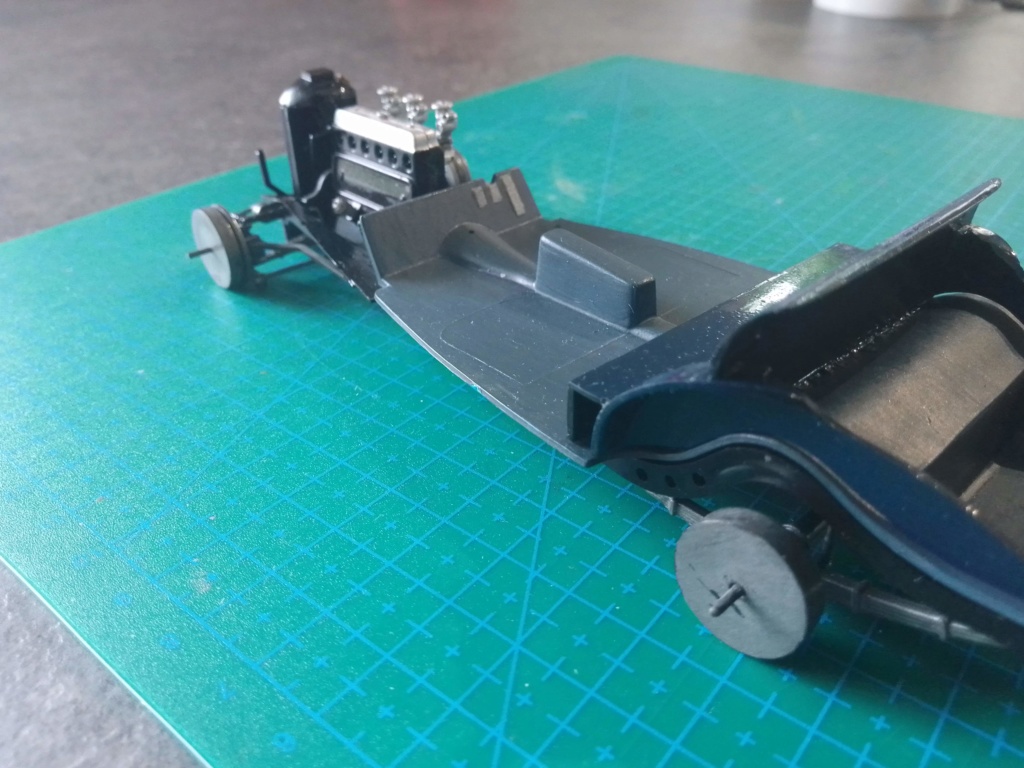

Voici quelques photos des avancées :
train avant
Je ne suis pas vraiment à l'aise au rivetage
Mise en place du train avant (quelques suées mais globalement ça tient)
plus moteur et train arrière
Où on voit bien que cette voiture a un léger problème de parallélisme à l'avant
Je suis parti maintenant sur un peu de peinture notamment la carosserie, le mélange indiqué aurait dû donner un gris métalisé, bon il est plutôt verdâtre, mais ne me
déplaît pas pour l'instant. On verra à la fin...
train avant

Le problème de parallélisme du train avant est assez classique pour cette maquette. Une possibilité de le résoudre est de coller les pièces avec l'angle de braquage que tu choisis. L'avantage est que cela consolide l'ensemble qui sinon est assez fragile. L'autre façon est celle que j'ai utilisée: j'ai cassé (involontairement) une biellette de direction: je l'ai remplacée par une section de corde à piano et cela a permis d'avoir des roues avant bien parallèles. Ceci étant, je crois me souvenir que sur certaines voitures de cette époque, les roues ne braquaient pas de la même façon pour améliorer la maniabilité: la roue intérieure au virage braquait plus.
À part cela, est-ce que tu peins à l'aérographe ou au pinceau ?

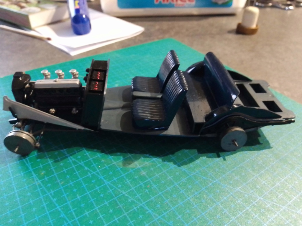

Quelques nouvelles de mon montage car j'ai un peu avancé.
avec le collage notamment du plancher et de la banquette
puis des sièges
et quelques pièces et nouvelle couleur, en effet le gris verdâtre de départ n'allait pas. Je pars sur le Argent métal, ça va claquer !!!
Enfin c'est pas bien certain, parce qu'avec mon coup de pinceau, c'est pas gagné. (Je vais essayer de ne pas trop tartiner)
J'ai fait quelques essais à blanc pour voir ce que cela pouvait donner (évidemment en dessoudant quelques pièces au passage, sinon c'est pas drôle : un amortisseur arrière, une lame de ressort arrière, une à l'avant et enfin par deux fois il a fallu que je recolle l'axe de roue arrière).
J'apprends à manipuler avec précaution, et essaie de retenir les endroits sensibles où ne pas presser.
Pour l'instant cela tient par l'opération du saint-esprit, mais ce sera une toute autre affaire quand il s'agira de coller tout ça.
En tout cas je remercie beaucoup Marcel-de-Biot
pour le post de son montage qui m'aide beaucoup car j'appréhende souvent.
Je continue (en ce moment peinture de l'intérieur et bientôt le reste de la carrosserie.
Dans les cas, je prends toujours plaisir à la faire, j'espère réussir à la faire tenir sur ses roues sans trop de traces de colle et ajustée au mieux

La DELAHAYE prend forme ...

Salut Pour une reprise c'est plutôt bien parti.
Tu as chois un beau modèle avec quelques petits pièges que tu as bien maîtrisé.
Concernant la direction, je colle toujours les pièces sans chercher à avoir une direction mobile cela évite les problème de parallélisme et j'évite ainsi de toucher la voiture une fois dans la vitrine.
Bonne continuation
