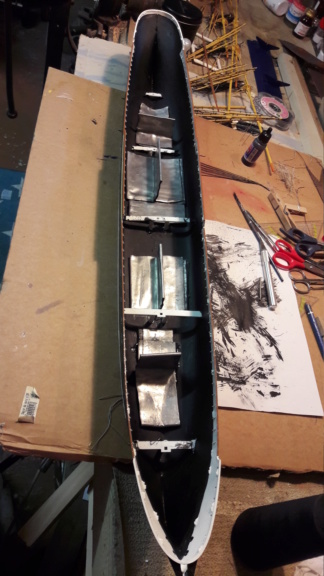

EN COURS Re: Cinq-mats carré PREUSSEN (toutes les voiles en tissus) Réf 80894
Message par HeinerFottinger Mer 24 Juin 2020 - 21:14
Bonjour et merci pour votre intérêt. Ca tombe bien, car j'avais justement prévu de faire un zoom sur ce sujet. Pour l'étanchéité, j'ai juste pris (beaucoup) de colle Humbrol lorsque j'ai collé les deux parties de la coque ensemble et ensuite fait plusieurs essais dans la baignoire (+ remise de la colle sur les trous, de l'extérieur comme de l'intérieur) jusuq'à ce que la coque soit étanche. Cinq-mats carré PREUSSEN (toutes les voiles en tissus) Réf 80894 - Page 2 Preuss19Par la suite, j'ai collé plusieurs plaques de plomb au fond de la coque. Comme vous pouvez le voir, il y a une partie verticale, ce qui permettra à la fin d'ajuster pour que le navire soit bien équilibré (pour ça, je laisse les ouvertures des ponts le plus longtemps ouvertes). Bonne chance pour le Pamir (j'ai monté cette maquette il y a très longtemps)

Message par Jacques Mer 24 Juin 2020 - 21:41
Pour ton étanchéité ... Encollant une bande d EVERGREEN un peu large avec un peu chargé en colle liquide et c était étanche à 100% ...
Je vois que tu as renforcé la base des mats ... Le système de HELLER est une hérésie car à la tension des haubans tout va plier ... C est le seul de la gamme qui est mal conçus sur ce plan ...
Les marches pieds des vergues se croisent normalement en arrivant vers les mats et sur les vergues du PREUSSEN, les tendeurs partent de la vergue même sans faire le tour et sont tendus droite sans flottement ... Il te manque aussi la main courante sur le dessus pour le maintient ... Sinon saut assurer pour les gabiers ...
