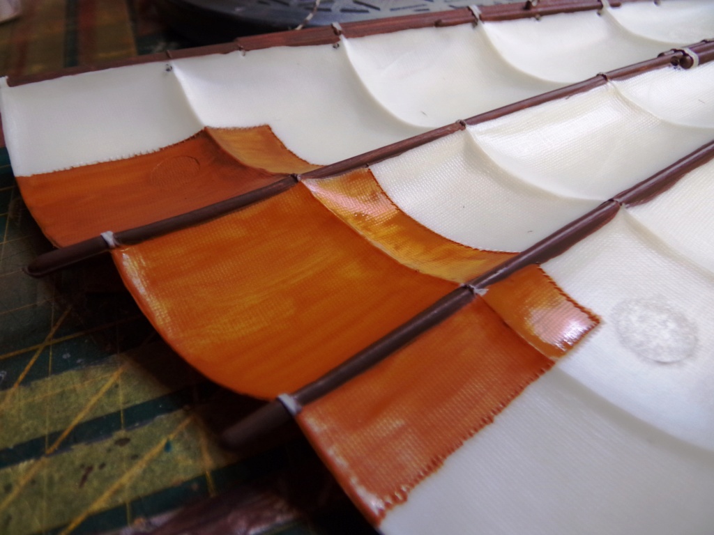

Les vergues en premier. Super! ça sèche vraiment vite, et même si, ça fera comme un pré-ombrage!
Mise en peinture de la voile en Lie de vin pure pour la première couche ("plusieurs couches fines valorisent mieux qu'une couche épaisse"; ce n'est pas de moi, et c'est pour cela que c'est juste!).
La suivante sera légèrement diluée avec du "brun bois Revell". Ces couleurs étaient "normales", même si on trouvait, sur ces jonques du blanc, ocre et tous les colorants naturels existants.

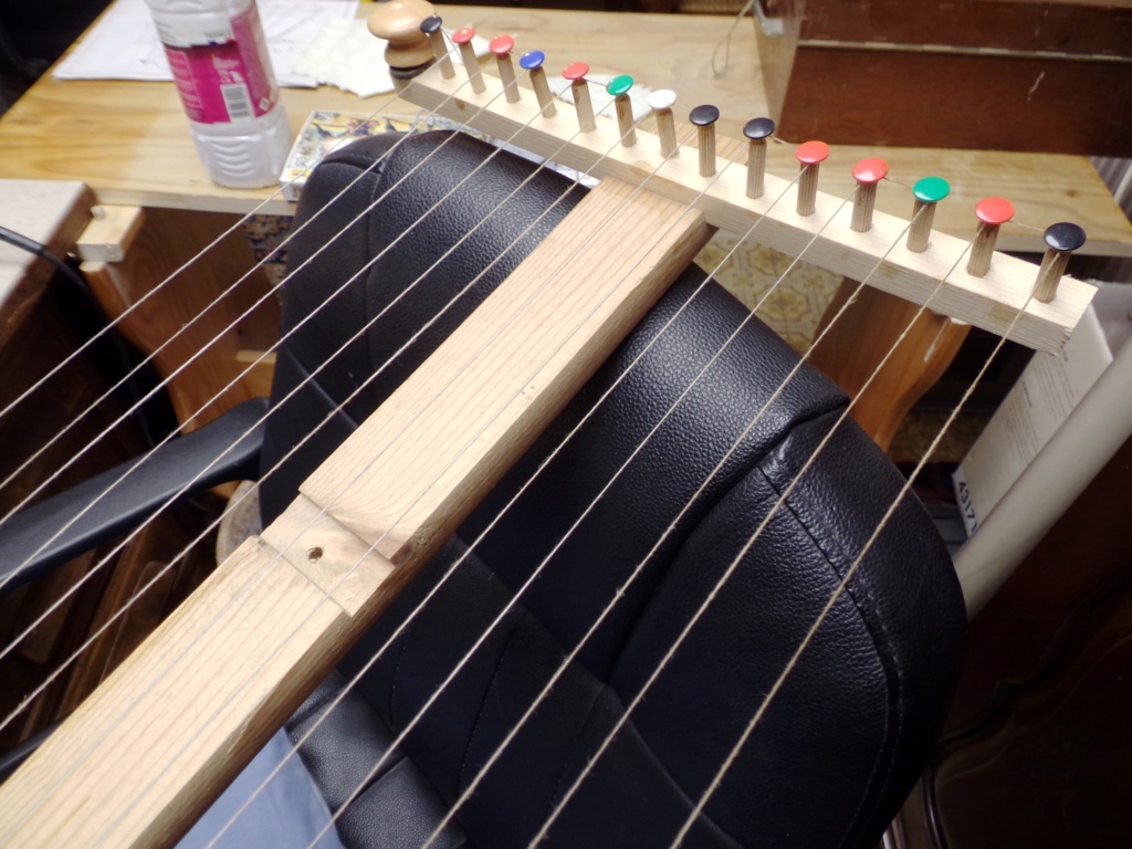

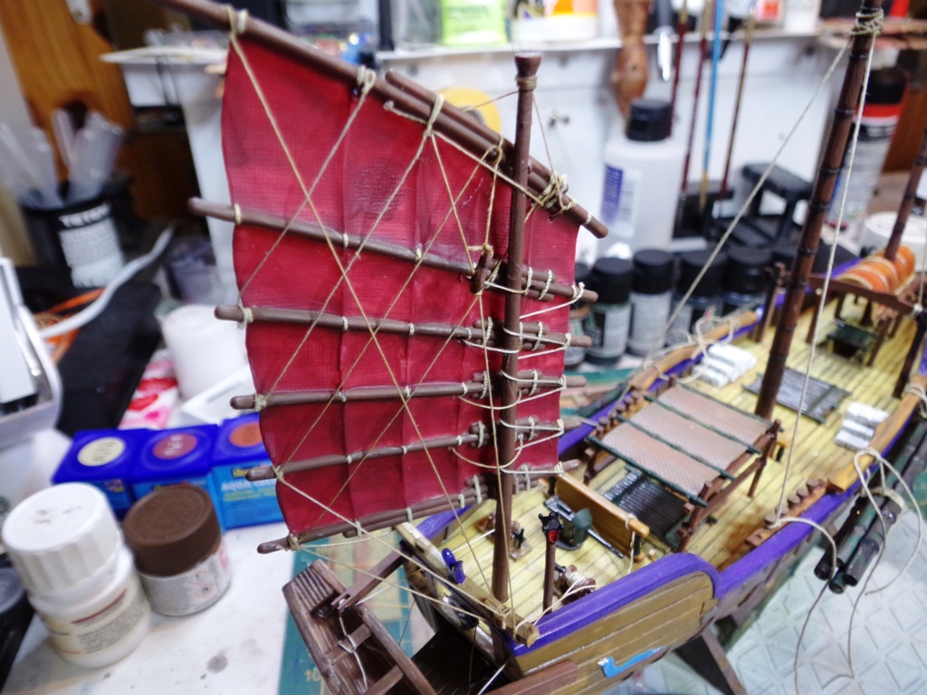

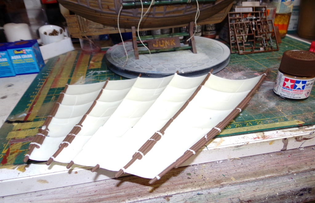

Allez, c'est parti pour le répétitif; voile "fils", voile peinture et voile fils, voile misaine et voile fils!
Mon "Gaffophone", bien utile pour limiter la "pluche" sur le fil (cirage) entre en action!
JONQUE 1/60ème Réf 80832  - Page 2 106_0530
Et c'est parti pour le travail de Gabier!
JONQUE 1/60ème Réf 80832  - Page 2 106_0531
JONQUE 1/60ème Réf 80832  - Page 2 106_0533
JONQUE 1/60ème Réf 80832  - Page 2 106_0532
Le mélange de colle à bois/eau, sera appliqué plus tard, quand le grand mat aura été fini, pour pouvoir retendre, le cas échéant.
J'attaque la grande voile.

Ah c'est quand même confortable les temps de séchage avec l'acrylique!
Re -"gabiérage"!
Pour les manœuvres des lattes, oui, quand même, de la colle diluée: il n'y aura pas de tensions supplémentaires.
JONQUE 1/60ème Réf 80832  - Page 2 106_0537

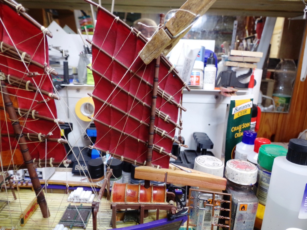

Aujourd'hui la partie misaine. Je ne vais pas m'étendre plus; c'est copier / Coller des artimons et grand mat...
JONQUE 1/60ème Réf 80832  - Page 2 106_0544
JONQUE 1/60ème Réf 80832  - Page 2 106_0543
JONQUE 1/60ème Réf 80832  - Page 2 106_0545
La dessus, c'était ce matin. le collage a été efficace et rapide, donc je n'ai pas eu à attendre 24h00.
En dessous, les gabiers ont bien bossé. Donc, à part les retouches (sur les voiles), j'ai terminé cette partie.
JONQUE 1/60ème Réf 80832  - Page 2 106_0546

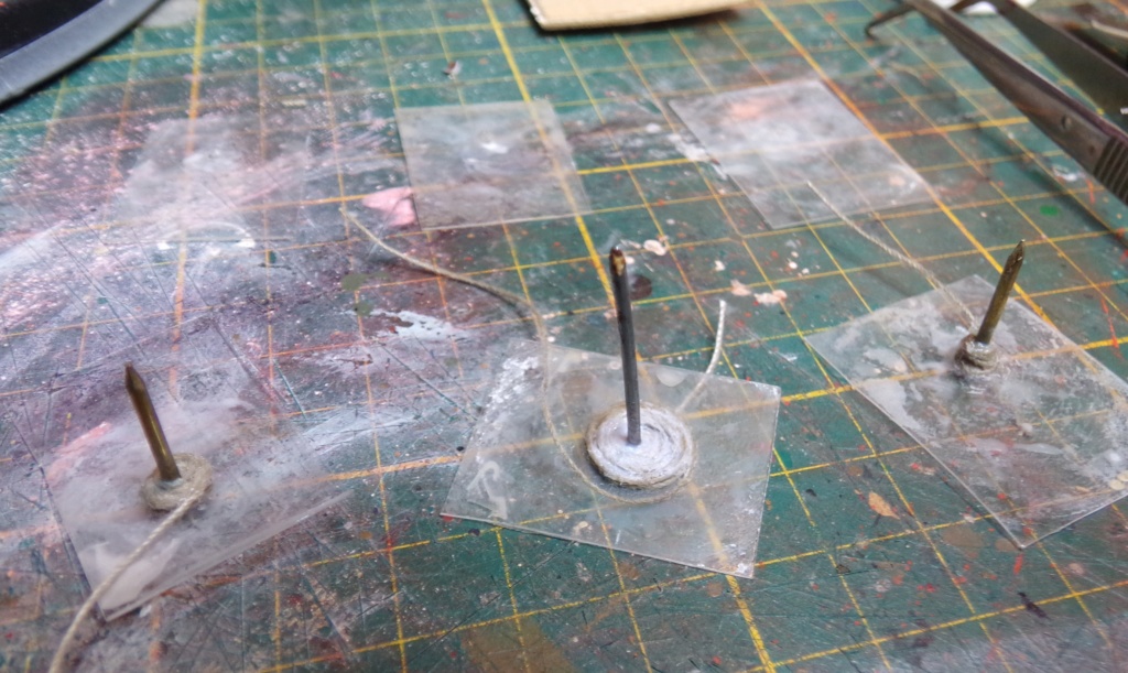

Viennent maintenant quelques "lovages" de bouts, pour donner un peu de vie à tout ça!

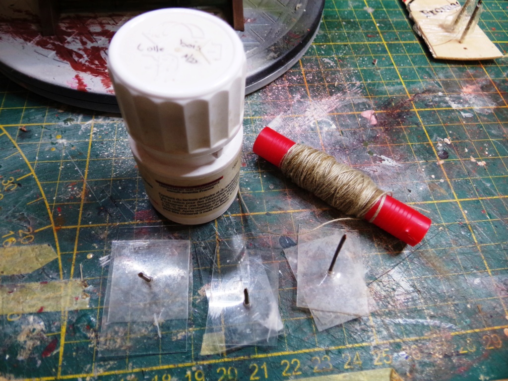

Je vous livre ma technique en images. Je ne sais pas comment vous faites, mais lover des fils sans cette méthode, relève de l'exploit, à moins d'utiliser des fils rigides de cuivre ou d'étain.
J'ai découpé des chutes d'emballage genre desserts, percé, placé une pointe, qui va aussi de permettre de bloquer le fil lorsque je vais faire des tours. Quelques gouttes de mélange colle à bois / eau (50/50), et c'est parti.
JONQUE 1/60ème Réf 80832  - Page 2 106_0550
JONQUE 1/60ème Réf 80832  - Page 2 106_0549
JONQUE 1/60ème Réf 80832  - Page 2 106_0548
Après, je laisse reposer tout ça. Lorsque les gouttes de colle ne sont plus visibles, délicatement, je passe une lame de cutter, entre la feuille de plastique et l'enroulement (sinon on arrache tout!) et j'enlève cette feuille.
Trop tôt, ça n'aura pas collé, trop tard ça a trop collé!
Au bout d'un "certain temps", je décolle enfin mes tours de fils.

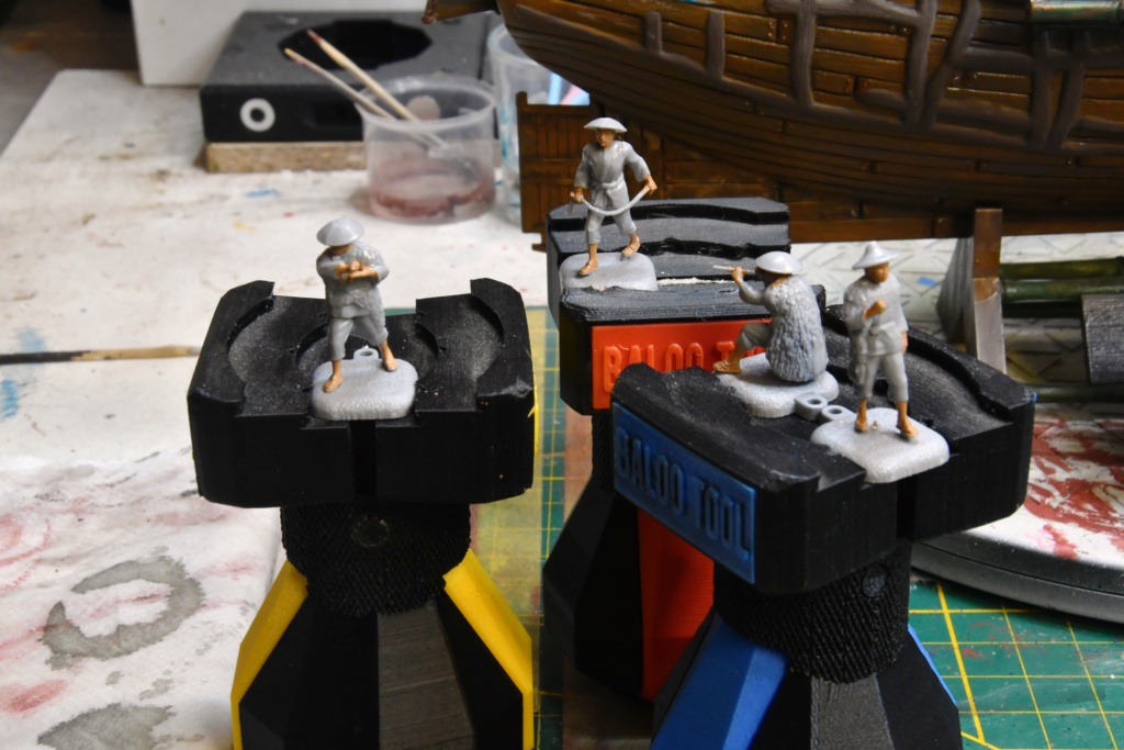

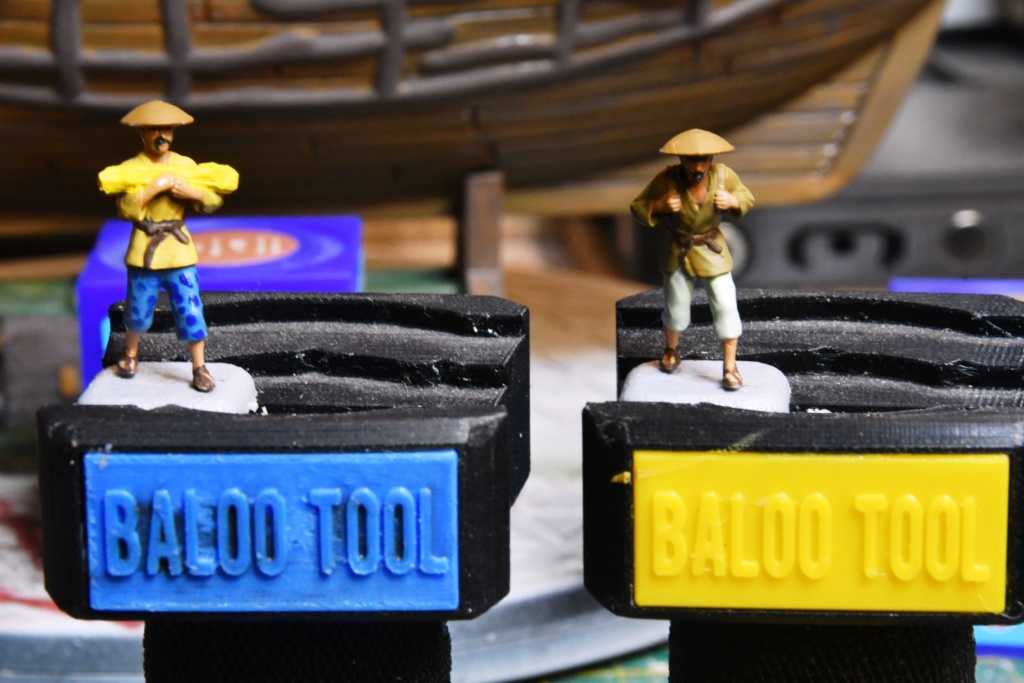

Allez, zou! Mes "p'tits bonhommes"!
Prélevés sur des ensembles Zvezda da!
Quelques modifications, pour que de simples paysans, ils deviennent des marins crédibles!
La différence d'échelle, reste peu visible.
JONQUE 1/60ème Réf 80832  - Page 2 106_0556
Peu de travail de ponçage.
J'en profite pour vous montrer mon jeu de limes "maison" faites avec du papier abrasif de différentes valeurs et mes cuillères à café en bois, très souples, bien adaptées à moultes situations.
Le socle en argile, reçoit différentes valeurs de papier.
JONQUE 1/60ème Réf 80832  - Page 2 106_0558
Des supports à figurines, très pratiques et personnalisées  Very Happy Very Happy Very Happy, reçoivent les "p'tits bonhommes".
JONQUE 1/60ème Réf 80832  - Page 2 106_0559

Un cheval et ses deux paniers trouvent leur place au pied du mat.
Les deux personnages trouvent leur place.

Il me reste 4 personnages (des "Ninjas"...) qui vont devenir de paisibles marins.
L'un d'eux, avec une sarbacane, au poison mortel, va miraculeusement devenir un capitaine avec sa longue vue!
Les autres "Ninjas", je vais aussi les calmer!

2les figurines ZVEZDA au 1/72 , une valeur sure , bravo Daniel !
Jolies conversions
