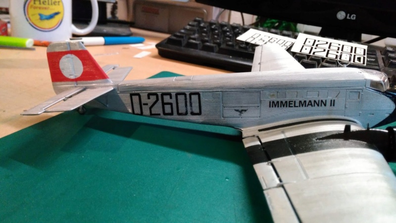

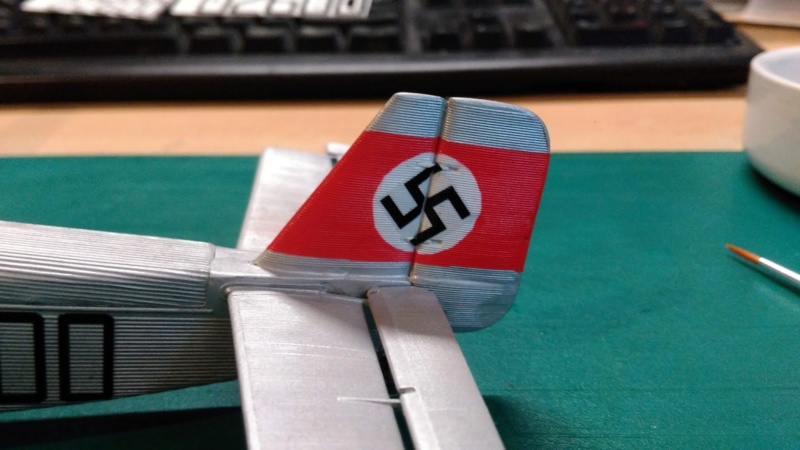

Message par VMD-25 Jeu 4 Juin 2020 - 16:44
Maintenant que tout est bien sec au touché et que j'ai suffisamment attendu passons à la pose
Avec ses décalcomanies perso il est primordial de les découper tous au plus près des impression car comme je le précise plus haut dans le post, ils brillent énormément et le vernis pour fixer l'encre n'arrange pas les choses mais bon  c'est comme çà ou rien ....
JUNKERS JU 52 - Immelmann II Réf 380 - Page 3 Ju_52012
JUNKERS JU 52 - Immelmann II Réf 380 - Page 3 Ju_52011
JUNKERS JU 52 - Immelmann II Réf 380 - Page 3 Ju_52010
JUNKERS JU 52 - Immelmann II Réf 380 - Page 3 Ju_52013
JUNKERS JU 52 - Immelmann II Réf 380 - Page 3 Ju_52015
Pas assez de vernis sur l'immat et l'encre à commencée à se barrer, je reprendrai tout ça aux pinceaux ...
JUNKERS JU 52 - Immelmann II Réf 380 - Page 3 Ju_52014
JUNKERS JU 52 - Immelmann II Réf 380 - Page 3 Ju_52018
Deux vues globale du bestiaux avant de repartir aux hangar pour un nouvelle couche de vernis pour bien fixer les décalcos et y effectuer quelques retouches de peinture...
