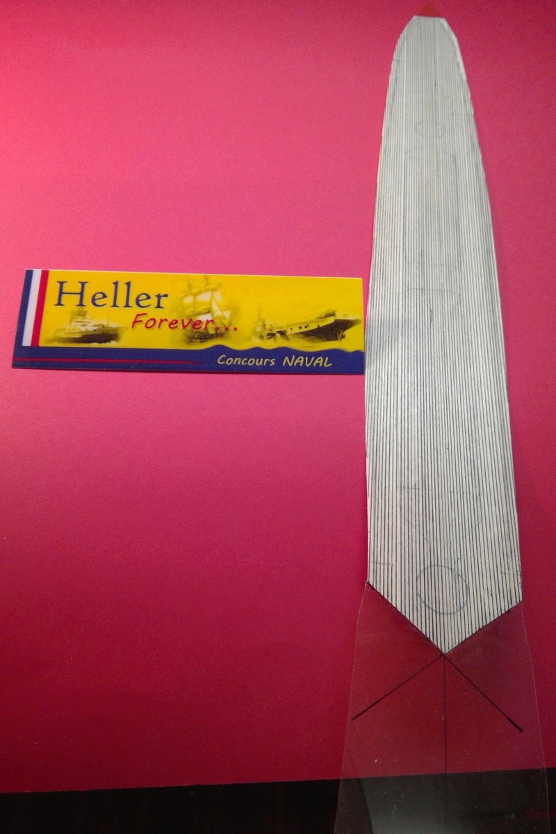

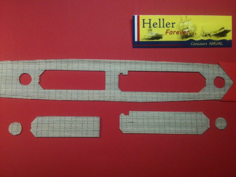

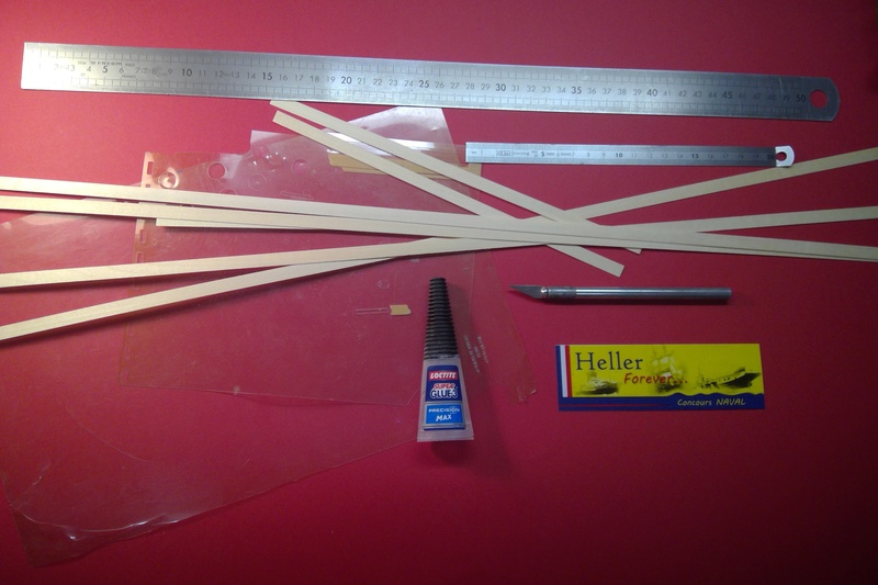

matelot du 17 a écrit:Un pont latté ? Quel bois aurais-tu utilisé pour faire les ponts, j'ai encore un Saint Louis dans mon stock au 1/200 et je compte faire l'achat du Soleil royal au 1/100. Ce serait sympa de m'y essayer sur le premier pour être au top pour S.R.
J ai pris un bois clair de placage ...
De la vieille carte plastique, du bois de plaquage (0,6x8x100), des réglets, un cutter, de la cyano ...
Mes gabarits plastifiés ...
Un pont carré ...
Le marquage des tourelles et des roofs ne sont que symbolisés ...
Le pont dégrossit ...
Le pont n a pas été poncé mais en l état, il est plus que correct ...
Par rapport à mes précédents essais, je n ai pas fait le joint entre les lattes ...
La suite du pont
De l essuie tous, un stylo, 1 réglet de 40CM et un autre de 20cm ...
1mm sépare chaque ligne et pour vérifier chaque espace je me sers du petit réglet pour vérifier l écart ... C est long mais cette fois ci je n ai pas eu de raté.
Les traits sont fait avec un stylo noir de 0,4mm et l essuie tous sert à nettoyer la pointe du stylo entre chaque trait pour ne pas salir à la reprise ...
Le pont finit ...
Dans sa longueur ...
Il ne reste plus cas tracer les lattes ...
Bon petites avancées sur le sujet ...
Il manque une petite étape que je posterais un peu plus tard et en décalé suite à un petit problème sur mon ordi portable, l informatique ...
Découpe des tourelles 1 et 4 ainsi que des roofs avant et central ...
L envers du décor ...
L emplacement des tourelles sera mis à la bonne dimension, par contre pour les roofs la découpe est sous dimensionnée mais c est voulu ...
Les 2 premiers ponts,plage avant bleue, sont les ratés le rouge est pour l instant le bon ...
Pour un SAINT LOUIS ou le SOLEIL ROYAL, il suffirait juste de de prendre l espacement entre chaque latte que HELLER à fait ...
J ai reproduit un pont latté au 100ème pour un ROYAL LOUIS ... C est hyper rapide à faire ...
Pour l ALGERIE, vu la finesse du bois, j ai assuré le maintient en contre-collant un film plastique sur l envers ... Sinon ça casserait comme du verre en manipulant ...

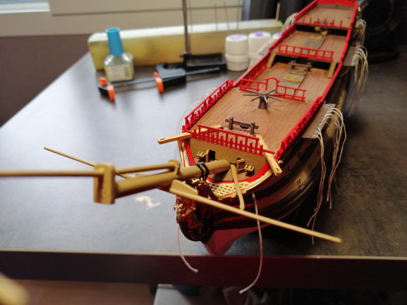

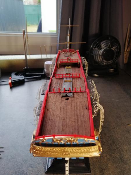

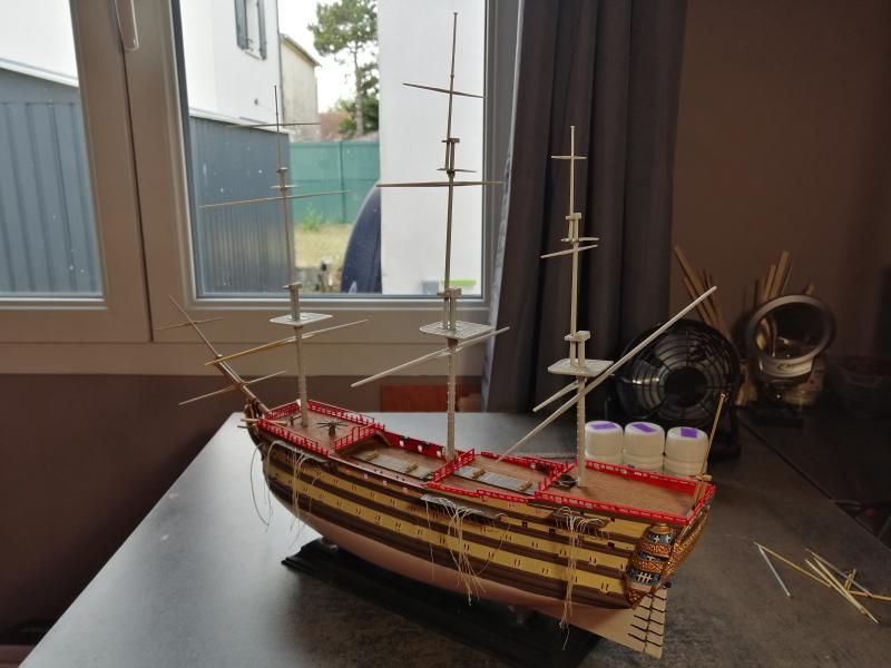

Hello
Merci Jacques pour ces précisions. Comme il ne fait pas beau chez nous en Charente Maritime le montage de ce vaisseau a bien avancé, le château arrière est monté après de grands moments de solitude et de stress, le gouvernail est posé et j'ai terminé le montage des mâts.
Comme toujours quelques photos:
Les mâts sont montés à blanc pour les photos:
Depuis ces photos le montage a encore bien avancé, je ferai d'autres photos plus tard. Je m'attaque à présent à la fabrication des haubans et ce n'est pas une mince affaire. A ce propos j'ai une question les concernant, quelqu'un peut-il me dire avec quelle genre de colle on fixe les fils entre eux sans faire de gros pâtés très moche.
A bientôt et merci de votre intérêt

Il est magnifique, bravo!
Pour la fixation des enflèchures des haubans, j'utilise depuis pas mal de temps de la superglue déposée avec un petit fil de plastique étiré.
Au 150 ou au 200ème, je les fais d'ailleurs aussi en plastique étiré, c'est plus simple pour l'alignement!

En revoyant tes photos, j'ai l'impression que tu as positionné le blacon du haut un peu trop bas, il devrait y avoir un peu plus de place entre les deux!
Mes deux sous...
Mes deux sous...
