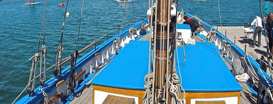

La charpente verticale  blanche, sous le bord bleu, espacé d'environ de 80cm...

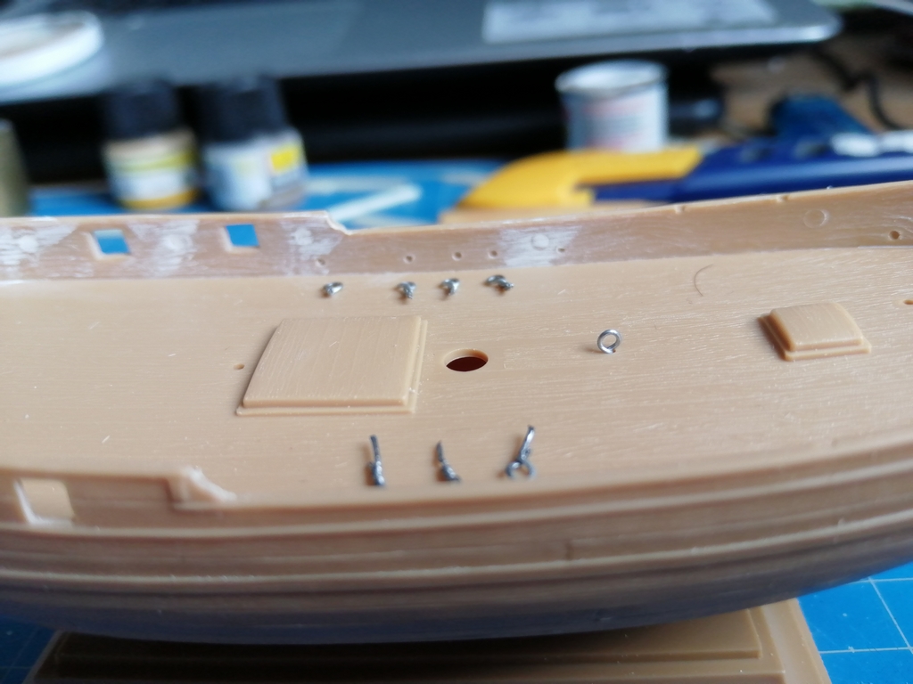

Message par Petit Bn Sam 23 Mai 2020 - 14:11
Quand je fais une maquette, j'essaie tjrs de choper des infos du vrai ou de trouver d'excellent montages, un peu comme tout le monde en fait.
Après, je fais un tri entre ce que je vois, ce que je rêve de faire et  ce que je suis capable de faire.
Pour le Corsair, j 'ai trouvé un montage au 1/50 en bois.
 En l 'occurrence, sur le plan de Heller, il est inscrit d'attacher les ?manœuvres  dormantes? ou ?haubans? sur les Taquets (plan de gauche) qui doivent servir uniquement à bloquer une Drisse (si je me goure pas )
Tartane le CORSAIR 1/150ème  Réf 60616  Mallette débutant - Page 2 Mode_d25
Mais sur la maquette bois, j'ai vu ça:
De mon interpretation, ce sont des anneaux.
Tartane le CORSAIR 1/150ème  Réf 60616  Mallette débutant - Page 2 20545810
C'est un rajout qui n 'est pas compliqué à faire, même pour moi:
Un fil de fer (pour attacher les jouets dans les boites) que je pli en deux sur la pointe d'un compas, je toupine les deux bout pour former la boucle. La "queue" de la boucle ira se cacher dans le plancher après avoir percer ce dernier..
Tartane le CORSAIR 1/150ème  Réf 60616  Mallette débutant - Page 2 Img_2199
Tartane le CORSAIR 1/150ème  Réf 60616  Mallette débutant - Page 2 Img_2198
Tartane le CORSAIR 1/150ème  Réf 60616  Mallette débutant - Page 2 Img_2197
Tartane le CORSAIR 1/150ème  Réf 60616  Mallette débutant - Page 2 Img_2201
J'en ai positionner un, dans un trou déjà fait. Il n 'est donc pas à sa place, c'est juste pour le rendu, voir si ce n 'est pas trop gros. A savoir que l 'anneau fais 2mm et le trou de l'anneau fait 1mm.
Tartane le CORSAIR 1/150ème  Réf 60616  Mallette débutant - Page 2 Img_2200
A vos avis, svp.
Merci!
A vos avis, svp.
Merci!
Bien vu ... si je me courre pas remis au réel, ton anneau ferait 30cm et l intérieur 15cm ... En réduisant l axe pour obtenir le piton ... Tu vas réduire ta dimension ...
J en ai gardé pas mal de ces attaches de jouets ... Très malléables et y a plusieurs diamètres ...
Sinon la logique des anneaux est plus plausible ... Par contre, j ai l impression qu il y a des caps de mouton ...

Jacques a écrit:
Je ne parlais pas de doublé, juste gravé et il posait ses jambettes ...  ;)
Ah effectivement, c'est logique, j'avais mal compris!
Sinon je pense aussi que les haubans sont pris sur des anneaux fixes, mais il faudrait vérifier, sur les gréements latins les hauans sont souvent démontables, il faudrait verifier sur un plan historique, je vais essayer de retrouver ma notice du Chebec de l'association des amis du musée de la marine.
Messages : 2094
