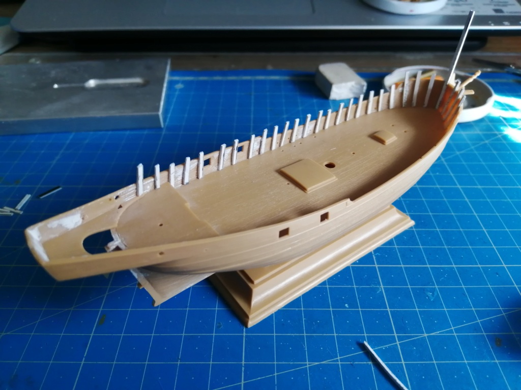

Petit Bn a écrit:'jour les Dimanchards,
Suivant les conseils de Jacques, j'ai resserrer les anneaux sur le bout de la point du compas, ce n'est pas flagrant mais ça change la donne.
Merci Jacques!
Avec le conseil de Gilles, j 'ai attaqué les Membrures ou Jambettes. C'est posé à blanc, car je ne sais pas quel espacement prendre.
Je suis parti avec  une évaluation sur photo d'un vrai tartane et j 'en ai déduis, au "pif-o-maître", 80cm, ce qu i fait à l 'échelle un 5mm au "grossomerdo".
Le pbl est que je tombe sur des les trous  pour les Taquets.  Il y a aussi le coté visuel de la maquette et son rendu. Je ne souhaite pas trop surcharger. Je suis donc actuellement aux essais et tâtonnements...
Photooos!!!
Tartane le CORSAIR 1/150ème  Réf 60616  Mallette débutant - Page 3 Img_2204
Tartane le CORSAIR 1/150ème  Réf 60616  Mallette débutant - Page 3 Img_2202
Tartane le CORSAIR 1/150ème  Réf 60616  Mallette débutant - Page 3 Img_2203
Tartane le CORSAIR 1/150ème  Réf 60616  Mallette débutant - Page 3 Img_2205
Je commence vraiment à prendre du plaisir à faire un voilier, malgré sa petitesse!
Merci à tous pour l’intérêt que vous portez à ce petit montage!
Pour tes jambettes car les membrures sont plutôt les pièces de la structure, tu peux jouer sur un espacement de 1 ou 2 mm en plus ...  Very Happy
Ou prendre le problème à ta base ... C est ta dire, tu pars des taquets et tu te déplaces dans les sens opposés ... Et tu ajustes en fonction des problème que tu rencontres ...  Wink
Tartane le CORSAIR 1/150ème  Réf 60616  Mallette débutant - Page 3 Cid_3810
Messages : 29753
EN COURS Re: Tartane le CORSAIR 1/150ème Réf 60616 Mallette débutant
Message par Petit Bn Dim 24 Mai 2020 - 17:46
Merci les copains pour les conseils. 👌
Je suis plus que dubitatif sur le rendu de ce que je viens de faire à Bâbord.
J'ai du tricher un peu sur le positionnement de certaines Jambettes, plus les pbl de colle. D'ailleurs je rejoins Toubib, sur le fait que pour l'evergreen, il faut utiliser la Glue.
Je vais laisser sécher jusqu'à demain. Faire  le Tribord et couper le surplus après demain. On verra à ce moment si cela tiens.
Tartane le CORSAIR 1/150ème  Réf 60616  Mallette débutant - Page 3 Img_2206
A vos avis, commentaires, critiques... N'hésitez surtout pas !
Message par Lostiznaos Dim 24 Mai 2020 - 21:00
Cela paraît plus pas mal du tout!
La seule critique serait qu'il faudrait une membrure de chaque côté de chaque sabord.
Messages : 1762
Message par Petit Bn Dim 24 Mai 2020 - 21:06
Lostiznaos a écrit:Cela paraît plus pas mal du tout!
 Ah merdouille!
J'ai pas assez z'yeuter les navires! Iéch!!

Message par Jacques Lun 25 Mai 2020 - 9:44
Petit Bn a écrit:Merci les copains pour les conseils. 👌
Je rejoint Gilles sur le fait que tu aurais du encadrer les sabords ...
A la limite, ton positionnement doit en découler d eux ...
Pour la colle pour l EVERGREEN, un colle liquide suffit vu que ce plastique se dissout rapidement et se travaille bien ... En plus si tu n effectue pas une pression dessus, tu as largement le temps de te positionner ... Je met un poil de colle sur l endroit, ...Un autre sur la pièce, ... Je pose, ... Je positionne et quand c est bon ... Un dernier filet de colle à la jonction qui par capillarité va se diffuser sous la pièce (de préférence sur un endroit stratégique discret ... Ici ta liaison supérieur coque/jambette vu que tu vas couper le surplus de la jambette ... ) ... Un léger appuis et la colle fait soudure ...
Attention ne pas trop mettre de colle ou d appuyer trop fort ... Car l EVERGREEN en fondant fera ressortir le plastic mou ...  Wink
Message par Petit Bn Lun 25 Mai 2020 - 10:24
'lut les marins,
J' ai pris en compte vos remarques et modifié autour des Sabords et terminé le Tribord.
Tartane le CORSAIR 1/150ème  Réf 60616  Mallette débutant - Page 3 Img_2208
Wink
Message par Jacques Lun 25 Mai 2020 - 11:56
Effectivement ... Mais est ce que le chariot de tes canons s y logent ?
Je pense qu a ce niveau il te faut plus d espace ... Peut être même vu la taille du CORSAIRE que tes jambettes devraient être plus fines ... ?
Messages : 29753
Message par Petit Bn Lun 25 Mai 2020 - 12:08
Mamaaannn, y a le voisin, Mr Jacques qui fait rien que m'embêter !! 😁😁
Je pense que ça va bien, non ?
Tartane le CORSAIR 1/150ème  Réf 60616  Mallette débutant - Page 3 Img_2209
Message par Jacques Lun 25 Mai 2020 - 12:16
Alors oui le canon passe mais le chariot non ...
Je sais que quand il n y a pas besoin de ces canons ... Ceux ci sont plaqués contre la parois pour ne pas avoir de jeux ... Et que le canon est tenus relevé ...
Honnêtement je ne sais si c est comme ça ... Et en plus tu as les attaches du canon sur cette partie ...
En tout état, ça rend bien ...
Messages : 29753
Message par Petit Bn Lun 25 Mai 2020 - 13:44
J'ai mis les attaches canon.
J'aurais dû les mettre sur la paroi, ou au pire sur les jambettes mais j'ai eu peur de traverser la coque. Du coup, je les ai mis au sol et avec un peu trop d'espace. Le côté réaliste en prend un coup, mais bon, ça le feras bien quand même...
Tartane le CORSAIR 1/150ème  Réf 60616  Mallette débutant - Page 3 Img_2210
Message par Jacques Lun 25 Mai 2020 - 15:09
Les attaches se font devant contre la parois et derrière sur le pont ... Tu veux un plan ... ?
J ai ...  Very Happy
Par contre pour tes anneaux faut les réduire car tout petit de chez petit ...  Very Happy
Messages : 29753
Message par Petit Bn Lun 25 Mai 2020 - 18:36
Les anneaux, de ce que j 'ai vu, ils ne sont pas si petit que ça...Pis, là, je viens de regarder, ils sont bien collé...Trop tard Jacques, De toute façon, j 'ai pas ton talent pour aller travailler  le minipetitcroscopique comme toi. Wink
Je plaide donc, messieurs les jurés, le présomption d’innocence pour ce détail.
