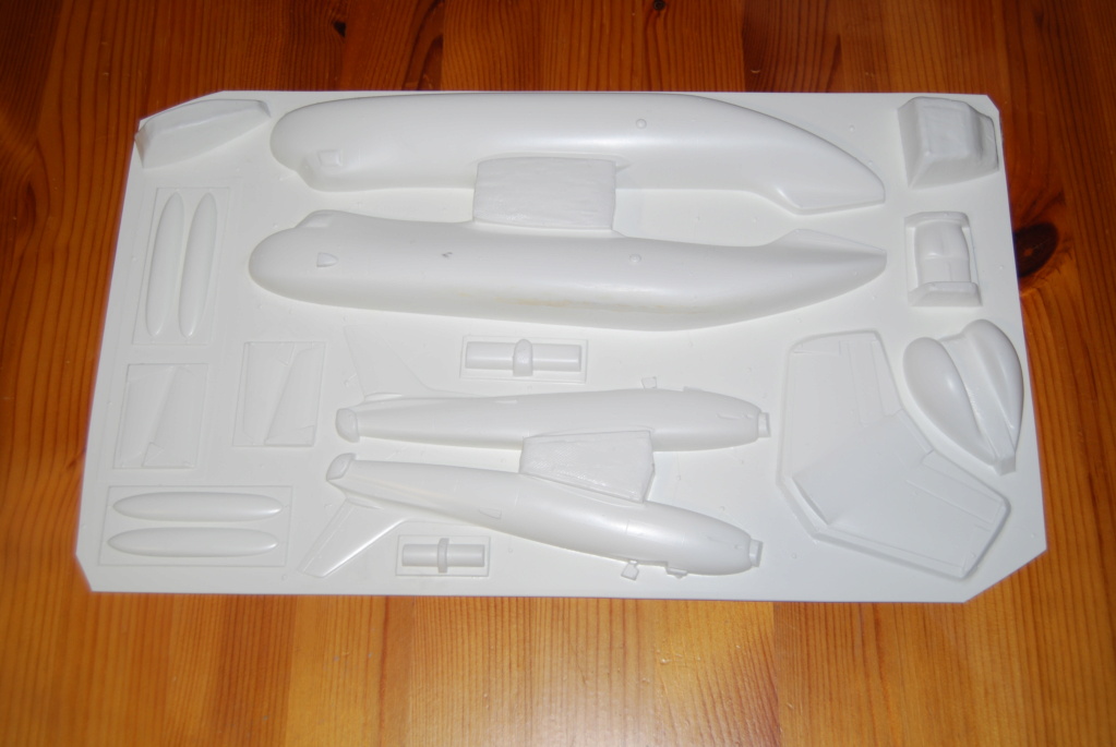

Et la triple conversion Falcon qui fournira les nouveaux éléments
NORTH AMERICAN FJ-3 FURY Conversion HELLER F-86F Réf 80277 Dsc_0939NORTH AMERICAN FJ-3 FURY Conversion HELLER F-86F Réf 80277 Dsc_0942

Démarrage de la préparation des pièces .
Le souci majeur, lors de la séparation des divers éléments de la plaque, est de ne pas trop enlever de matière. Plus le volume obtenu par aspiration est élevé, plus la perte d'épaisseur est importante. Mais le plastic Falcon est suffisamment épais pour limiter les risques.
NORTH AMERICAN FJ-3 FURY Conversion HELLER F-86F Réf 80277 Dsc_1014
NORTH AMERICAN FJ-3 FURY Conversion HELLER F-86F Réf 80277 Dsc_1015
Par rapport au demi fuselage proposé par Falcon, j'ai retiré la tête du siège (ça me fait penser au Gannet Frog avec ses têtes de pilotes...) qui n'a aucune utilité, puisqu'il faut pratiquer l'ouverture du cockpit.
