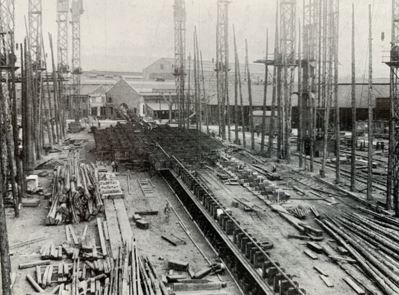

Pour commencer, un petit rappel historique concernant le croiseur de bataille HMS Hood.
Le Hood fait partie d'une classe de 4 croiseurs de bataille mais il est bien sûr le seul à avoir été achevé.
La quille est posée le 1er Septembre 1916 aux chantiers John Brown de Glasgow.

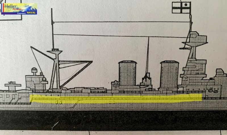

Le blindage restera le talon d'Achille: nous sommes en effet sur un navire armé comme un cuirassé, sans une protection équivalente mais en contrepartie plus rapide.
On voit bien la ceinture blindée inclinée:

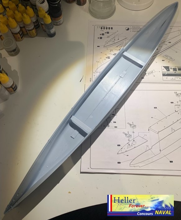

Début du montage avec les 2 demi-coques:
La grosse erreur du kit apparait à ce niveau avec l'absence de représentation et de détaillage du pont principal pour sa partie se situant sous le pont des embarcations, mais également avec la largeur insuffisante du pont des embarcations: Heller a laissé un rebord pour y placer des rambardes alors que les superstructures sont affleurantes à la coque:
Les superstructures entre les 2 ponts sont uniquement représentées par les pièces 54 et 55; Or elles sont beaucoup plus complexes:

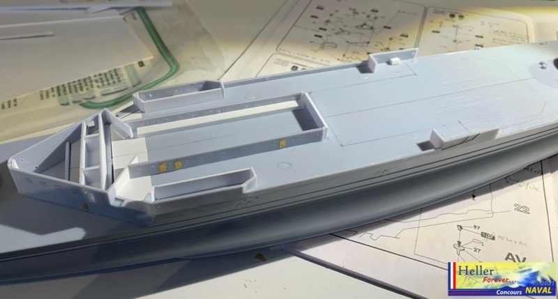

Marquage sur le pont de l'emplacement des cloisons et collage du pont sur la coque:
Un peu de découpage et quelques ajouts:
Les pièces sont fixées avec un angle plus ouvert de manière à être affleurantes à la coque. Le pont est prolongé par de la carte plastique.

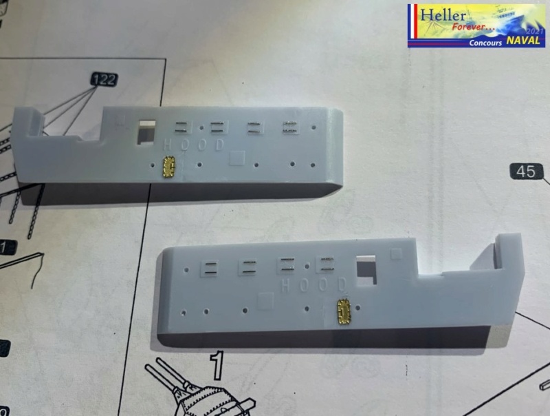

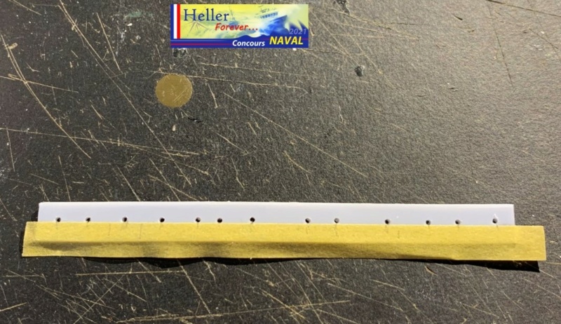

Après perçage de hublots, je réutilise la partie centrale des pièces 54 et 55:
