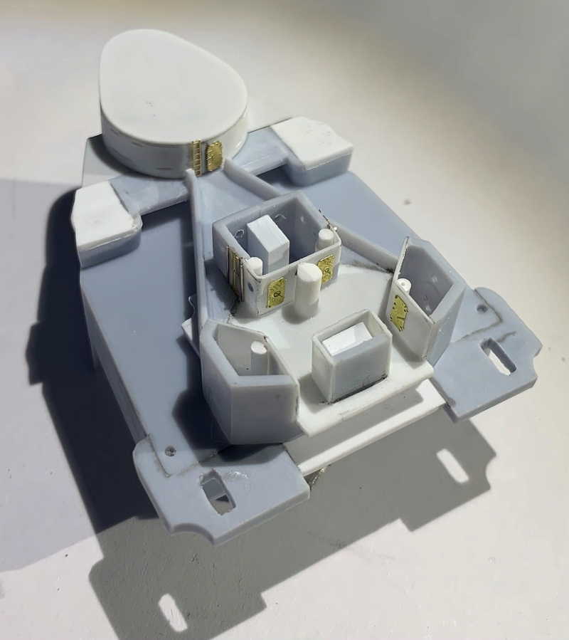

Après ajout de PE:
Cuirassé HMS HOOD 1941 1/400ème Réf 81081 - Page 2 Img_3523
Encore quelques détails à réaliser en particulier les renforts verticaux du garde-corps.

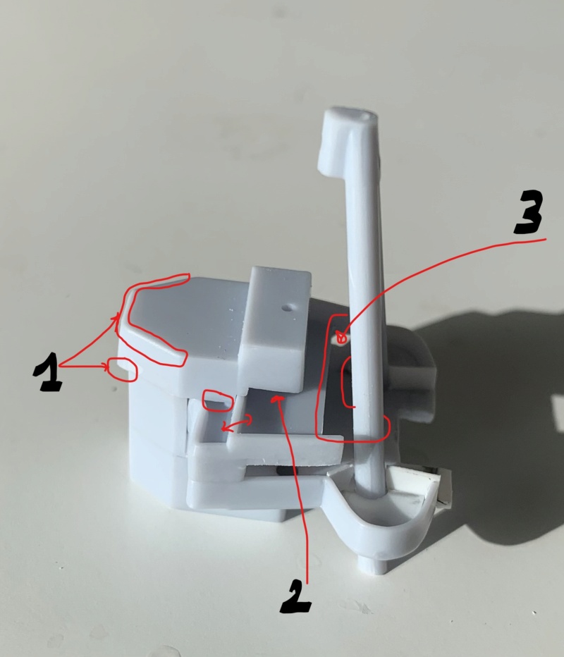

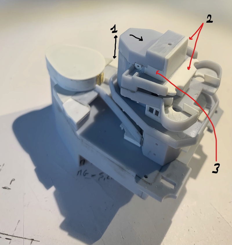

Sur la photo suivante les principaux défauts(il y en a d'autres):
En 1, la partie supérieure représentée par la pièce 77 ne présente une avancée que dans sa partie toute supérieure, le reste est aligné avec les superstructures sous-jacentes.
En 2, toujours pour la pièce 77, il y a un grand vide sous la partie arrière.... Shocked
En 3, le pont (pièce 62) n'est pas assez long pour sa partie arrière.

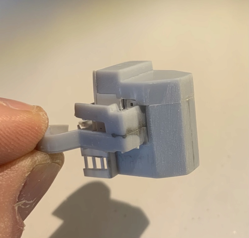

Pour le blockhaus, la partie supérieure présente 2 surépaisseurs:
Cuirassé HMS HOOD 1941 1/400ème Réf 81081 - Page 2 Img_3625
Cuirassé HMS HOOD 1941 1/400ème Réf 81081 - Page 2 Img_3627
Cuirassé HMS HOOD 1941 1/400ème Réf 81081 - Page 2 Img_3629
Photo ci-dessous:
En 1, la pièce 77 a été positionnée plus en arrière.
En 2, le pont a été prolongé ainsi que la pièce 77 , pas assez longue malgré son positionnement plus reculé.
En 3, les trous ont été fermés... Smile

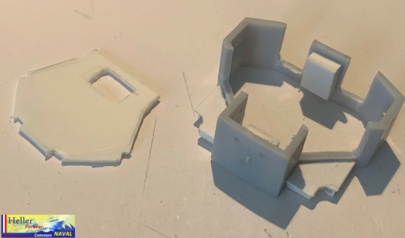

Je commence une des 2 plateformes d'observation:
Cuirassé HMS HOOD 1941 1/400ème Réf 81081 - Page 2 Img_3631
