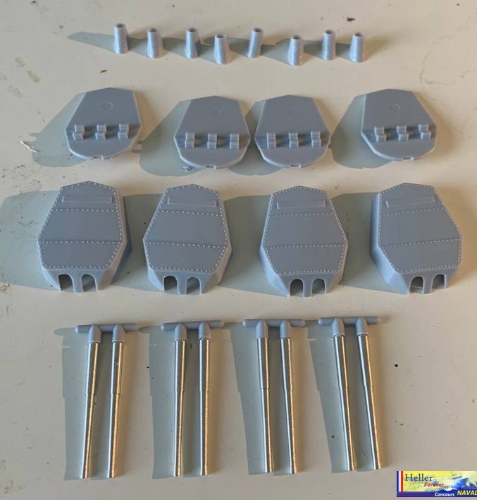

Montage des tourelles principales avec des canons de chez Aber:
Cuirassé HMS HOOD 1941 1/400ème Réf 81081 - Page 3 Img_3717
Il manque un peu de plastique sous les canons. La plate-forme au-dessus de la tourelle B n'est pas assez large:
Cuirassé HMS HOOD 1941 1/400ème Réf 81081 - Page 3 Img_3715
De l'avant vers l'arrière, elles sont nommées A, B, X et Y et ont toutes des petites différences:

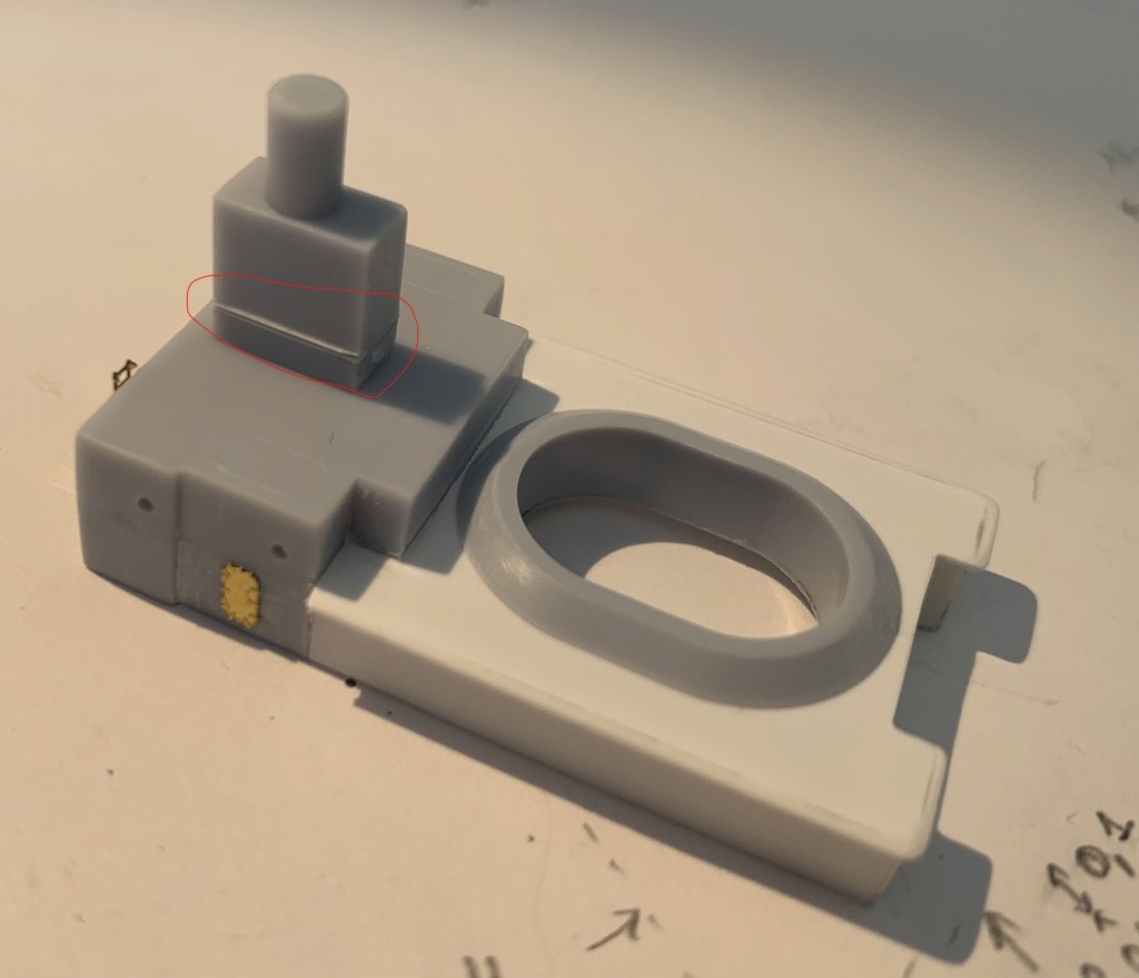

Les superstructures entourant la base des cheminées : le moins que l'on puisse dire c'est que Heller a fait dans le succinct.....
Pour la cheminée avant, il n'y a rien de représenté, donc j'utilise à nouveau la CP:
Cuirassé HMS HOOD 1941 1/400ème Réf 81081 - Page 3 Img_3712

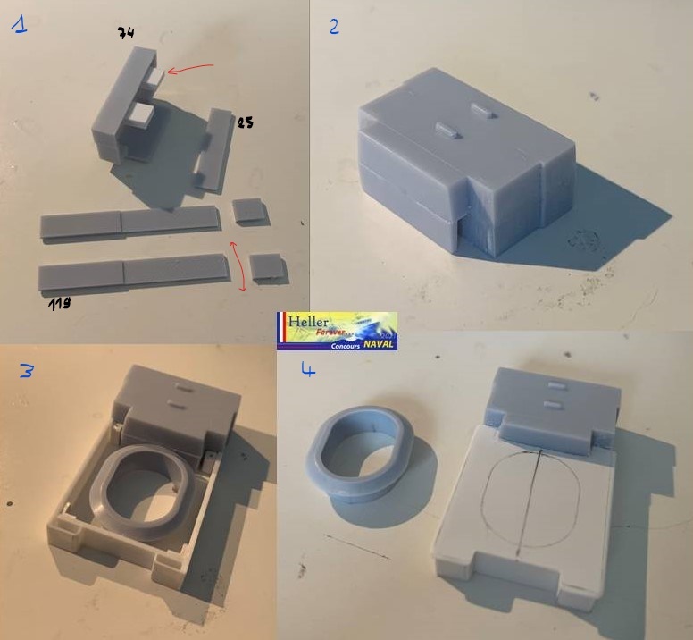

Pour la cheminée arrière, seules les pièces 74 et 25 seront utilisées telles quelles. Les pièces 119 seront tronçonnées pour fermer le bas de la pièce 25:
Cuirassé HMS HOOD 1941 1/400ème Réf 81081 - Page 3 Img_3815
Les morceaux de CP servent juste de renfort.

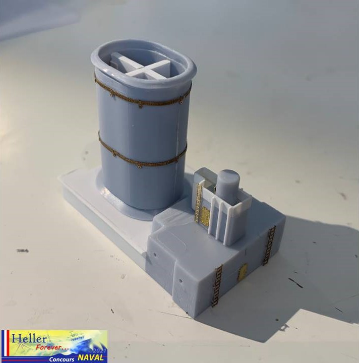

Cuirassé HMS HOOD 1941 1/400ème Réf 81081 - Page 3 Img_3811
Les cheminées sont maintenues par des câbles et comportent à 2 niveaux un cerclage avec des anneaux. J'utilise ceux de chez Eduard au 350ème, et donc trop long. En plus les anneaux ne sont pas tous aux bons endroits. Du coup, je tronçonne les pièces de PE.
Et pour bien mettre ça en place, rien ne vaut la planche à dessin  Smile:  17 câbles et 16 anneaux pour la cheminée arrière, 12 câbles et 12 anneaux pour l'avant:
Cuirassé HMS HOOD 1941 1/400ème Réf 81081 - Page 3 Img_3814
Je ne sais pas si c'est très clair, ce que je raconte.... Smile Smile
Suite des superstructures de la cheminée arrière: la pièce 58 est trop haute, sa forme est plus compliquée, et il y a un garde-corps dans sa partie supérieure:
Cuirassé HMS HOOD 1941 1/400ème Réf 81081 - Page 3 Img_3813
Au final:

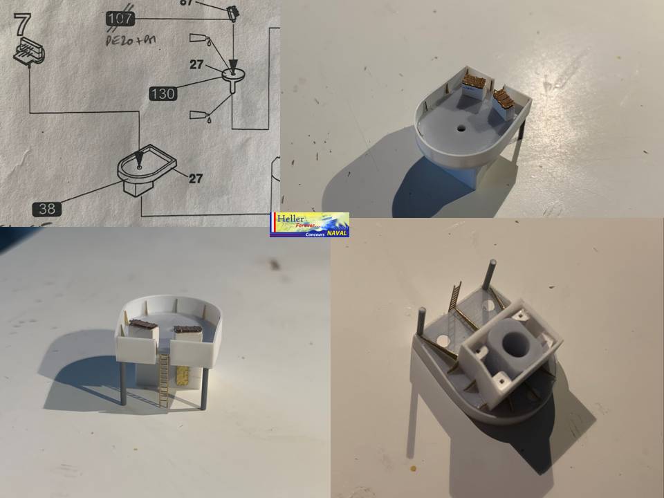

On passe à la plate-forme arrière pour la DCA (pièce 38). Le garde corps n'est pas assez haut, et la partie inférieure trop petite:
Cuirassé HMS HOOD 1941 1/400ème Réf 81081 - Page 3 Img_3819
