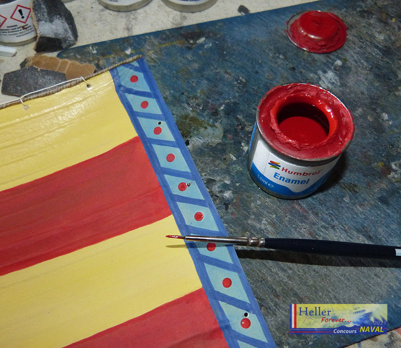

15/ Finitions gréement et montage de la voile :
Après la "couture" terminée, on termine la décoration de la voile avec l'ajout des pastilles rouges (fournies en décalques par Heller) et à positionner dans le quadrillage du bandeau bleu supérieur.
Chaque motif doit être à peu près centré et aligné en surfaces recto / verso.
Il faut prévoir ensuite une retouche à la peinture en rouge bien vif au pinceau fin, certains motifs n'étant pas toujours bien imprimés.
Drakkar Navire Amiral LA MORA de Guillaume Le Conquérant en 1066 1/60ème Réf 80886 - Page 4 Drak_141
Drakkar Navire Amiral LA MORA de Guillaume Le Conquérant en 1066 1/60ème Réf 80886 - Page 4 Drak_142

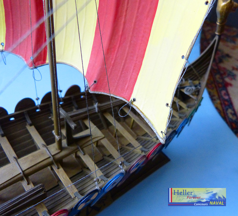

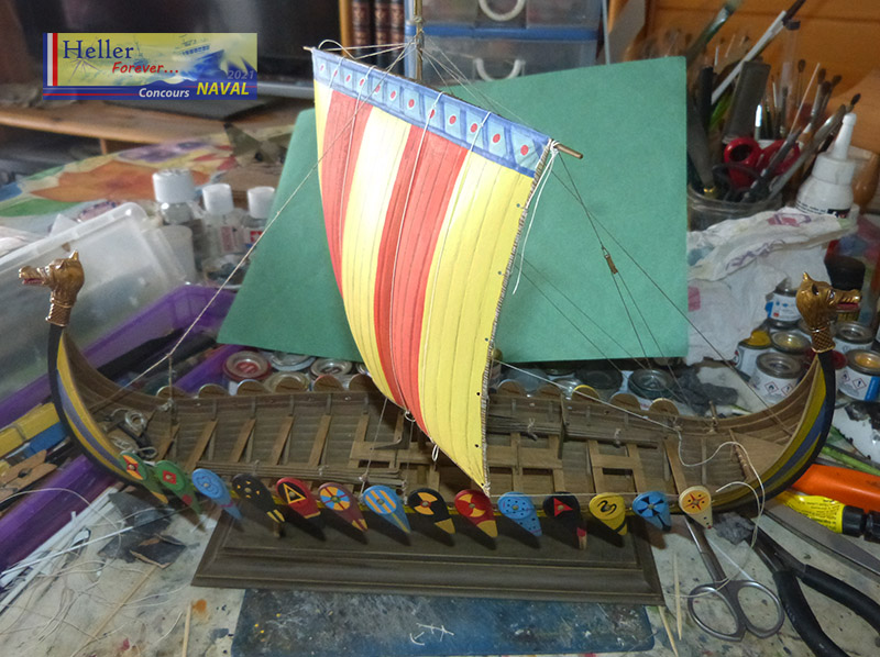

Pour la fixation de cette voile sur la vergue (côté avant du navire...), on encolle les 2 pointes supérieures (moitié sur la voile et moitié sur les extrémités de la vergue) au Kristal Klear... produit qui a l'avantage de coller bon nombre de matériaux sans dommages et d'être rapidement nettoyé en cas d'erreur.
Les 2 pointes sont maintenues avec 2 pinces à linge durant le séchage complet.
Pendant ce temps, on procède à "la couture" du haut de la voile en ramenant vers le haut et par la face avant de la voile puis dans les trous les cordages inférieurs. Ils sont ensuite enroulés autour de la vergue avec quelques points de colle Cyano pour les fixer définitivement.
Durant le séchage, il faut faire contre poids avec des pinces afin d'obtenir au final des fils tendus.
Drakkar Navire Amiral LA MORA de Guillaume Le Conquérant en 1066 1/60ème Réf 80886 - Page 4 Drak_145
Drakkar Navire Amiral LA MORA de Guillaume Le Conquérant en 1066 1/60ème Réf 80886 - Page 4 Drak_146
Drakkar Navire Amiral LA MORA de Guillaume Le Conquérant en 1066 1/60ème Réf 80886 - Page 4 Drak_144
Drakkar Navire Amiral LA MORA de Guillaume Le Conquérant en 1066 1/60ème Réf 80886 - Page 4 Drak_148
Drakkar Navire Amiral LA MORA de Guillaume Le Conquérant en 1066 1/60ème Réf 80886 - Page 4 Drak_149

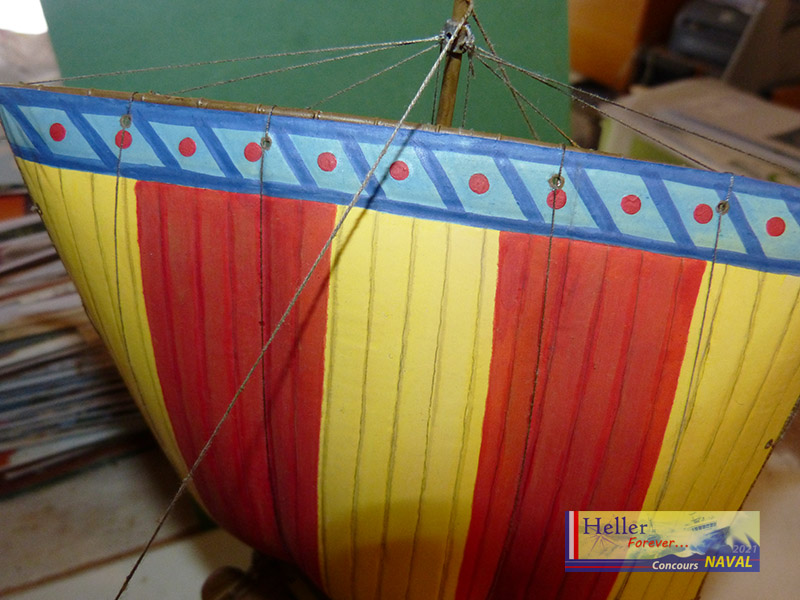

On complète enfin les tendeurs d'extrémité des pointes inférieures par des fils reliés sur les attaches à l'arrière de la coque.
Les excédents de fil sont coupés aux ciseaux fins avant de procéder à la teinture générale de tous ces derniers cordages à l'aide d'un jus brun foncé très dilué à l'huile pour artistes et à la Thérébentine.
Drakkar Navire Amiral LA MORA de Guillaume Le Conquérant en 1066 1/60ème Réf 80886 - Page 4 Drak_147
En finitions, chaque trou de passage de fil dans la voile est souligné au pinceau fin en brun foncé pour simuler un anneau de renfort.
Drakkar Navire Amiral LA MORA de Guillaume Le Conquérant en 1066 1/60ème Réf 80886 - Page 4 Drak_150
Drakkar Navire Amiral LA MORA de Guillaume Le Conquérant en 1066 1/60ème Réf 80886 - Page 4 Drak_151
Drakkar Navire Amiral LA MORA de Guillaume Le Conquérant en 1066 1/60ème Réf 80886 - Page 4 Drak_152
Drakkar Navire Amiral LA MORA de Guillaume Le Conquérant en 1066 1/60ème Réf 80886 - Page 4 Drak_153
Drakkar Navire Amiral LA MORA de Guillaume Le Conquérant en 1066 1/60ème Réf 80886 - Page 4 Drak_154
Drakkar Navire Amiral LA MORA de Guillaume Le Conquérant en 1066 1/60ème Réf 80886 - Page 4 Drak_155

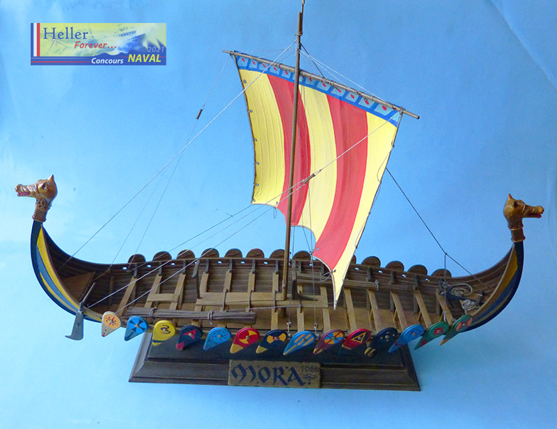

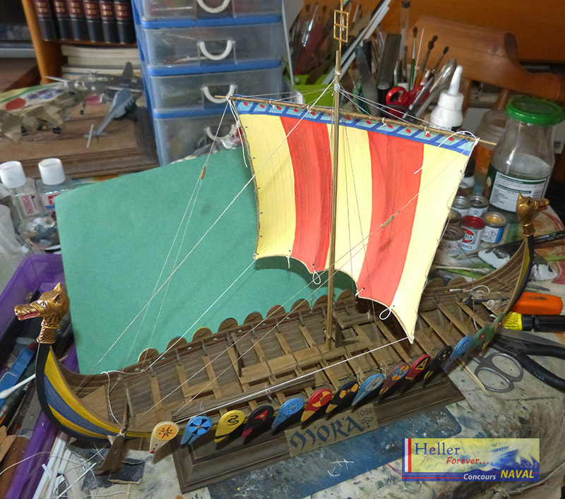

16/ Conclusion :
Le modèle terminé en présentation...
Drakkar Navire Amiral LA MORA de Guillaume Le Conquérant en 1066 1/60ème Réf 80886 - Page 4 Drak_156
Drakkar Navire Amiral LA MORA de Guillaume Le Conquérant en 1066 1/60ème Réf 80886 - Page 4 Drak_157
Drakkar Navire Amiral LA MORA de Guillaume Le Conquérant en 1066 1/60ème Réf 80886 - Page 4 Drak_158
