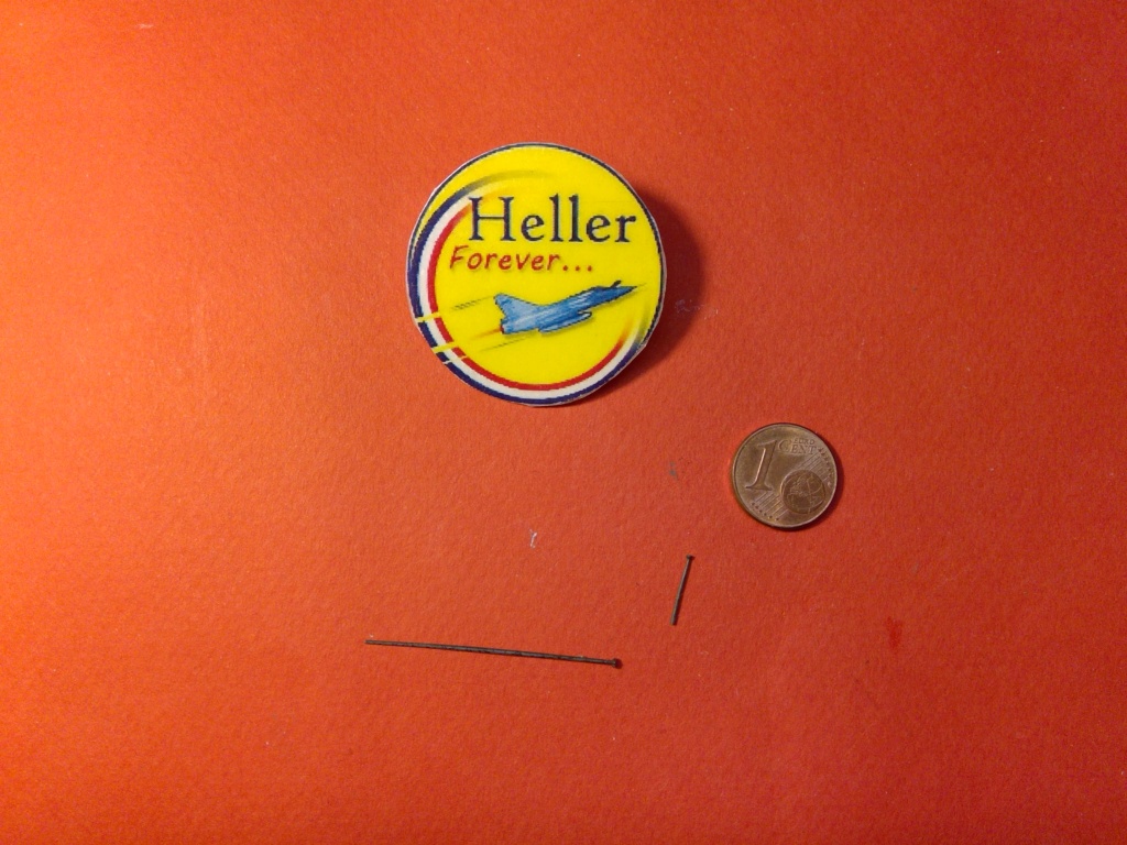

De l étiré dont les bouts ont été chauffés ... Ce qui permet de réaliser des 1/2 sphères ...
En fonction de l épaisseur de l étiré, on obtient des tailles différentes ... Et plus ça chauffe, plus elles s épaississent ... Mais attention si trop chaud ... Ca flambe ...  Very Happy
Dragueur côtier MERCURE 1/400ème Réf L 2099 - Page 6 Hell3787
Pardon l image n est pas nette ... Loin de là ...  Wink

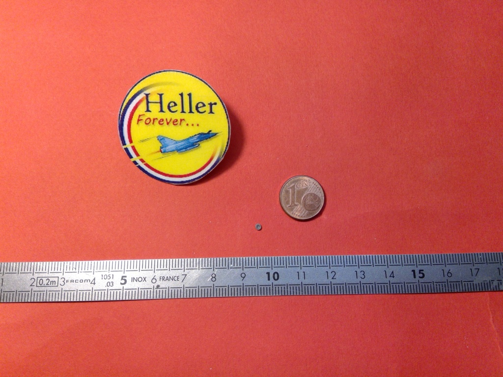

Une des 1/2 sphère se pose en verticale sur le support triangulaire à bâbord avec une longueur fine qui repart par le dessous ...
L autre se met sur le devant bâbord vers le haut ou passe le fil de cuivre ...
Dragueur côtier MERCURE 1/400ème Réf L 2099 - Page 6 Hell3788
Un peu mieux ... Enfin on devine un peu mieux ...
Dragueur côtier MERCURE 1/400ème Réf L 2099 - Page 6 Hell3789
La pièce ... C est la poussière qui est en longueur ...  Au dessus du 6 ... Very Happy

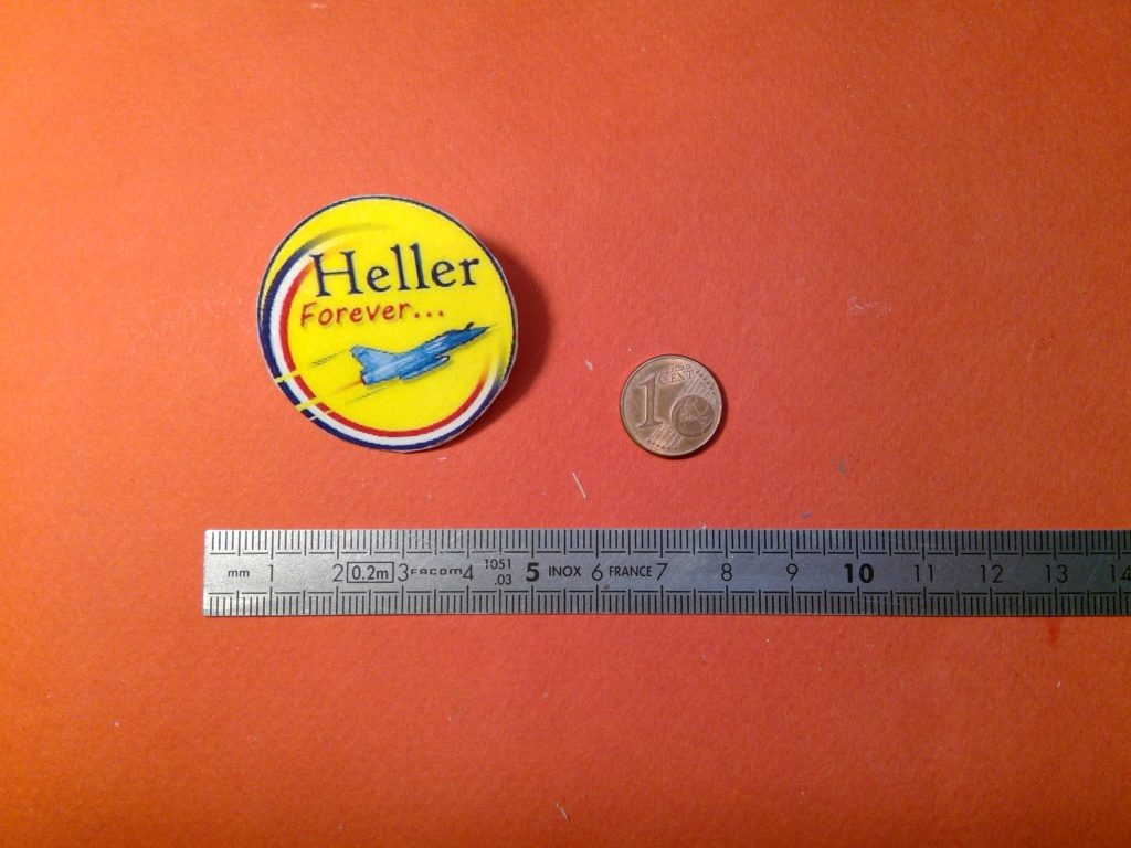

Une très fine découpe dans de l alu à embosser
Dragueur côtier MERCURE 1/400ème Réf L 2099 - Page 6 Hell3790

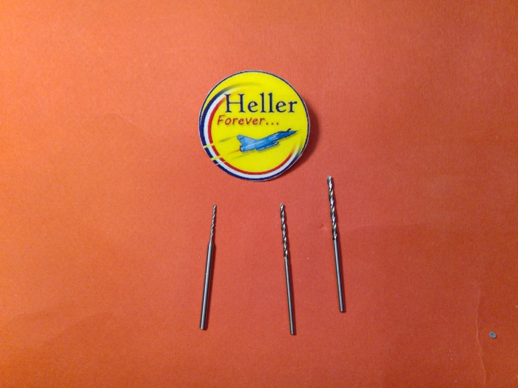

Ma 1/2 sphère ...
Dragueur côtier MERCURE 1/400ème Réf L 2099 - Page 6 Hell3794
3 mèches ...
Dragueur côtier MERCURE 1/400ème Réf L 2099 - Page 6 Hell3795
Puis en perçant la phase plane avec d abord la fine ... Puis la moyenne ... Et pour finir la plus grosse ... Je réalise un trou convexe ...

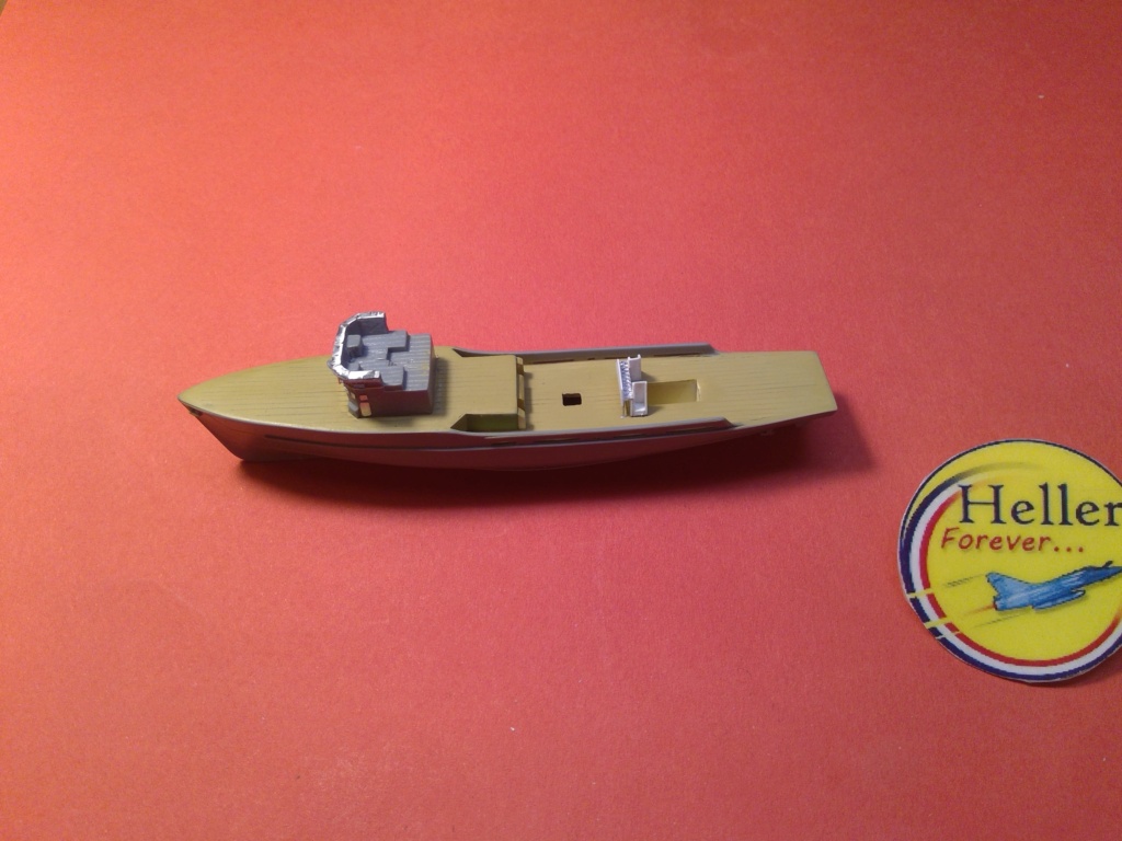

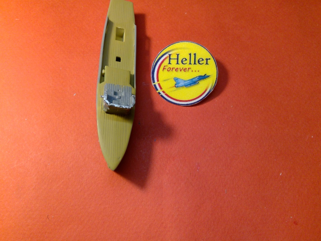

Un visuel du travail en cours ...  Ca change un peu ...   Smile
Dragueur côtier MERCURE 1/400ème Réf L 2099 - Page 6 Hell3806
Voilà c est tout pour le travail du week end ...
A suivre ...
