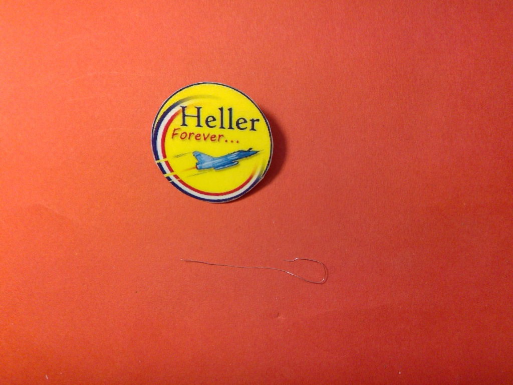

Toujours en réflexion sur mes marches de la passerelles arrières ... Donc en attendant je poursuis sur la même partie ...
De la très fine baguette EVERGREEN ...
Dragueur côtier MERCURE 1/400ème Réf L 2099 - Page 7 Hell3808
Qui fera fera le tour de mon touret ...
Dragueur côtier MERCURE 1/400ème Réf L 2099 - Page 7 Hell3809
Les 2 cotés sont fait et je laisse sécher ...
Dragueur côtier MERCURE 1/400ème Réf L 2099 - Page 7 Hell3810
Donc ma réflexion finit, je tente mon idée ...
De l étiré ... Mon cutter ... Et je racle sur la partie la plus fine pour obtenir une fine baguette ...
Ici j ai déjà raclé sur les 2 faces ...
Dragueur côtier MERCURE 1/400ème Réf L 2099 - Page 7 Hell3811
Et une marche ... C est la pelure au dessus du 10 ...
Dragueur côtier MERCURE 1/400ème Réf L 2099 - Page 7 Hell3812
Ma très vieille brucelles ... C est celle que j utilisais à partir de 1974 ...  Very Happy
Et une lime ...
Et je lime la pointe de la brucelles pour obtenir une fine surface de maintient ...
Dragueur côtier MERCURE 1/400ème Réf L 2099 - Page 7 Hell3813
Un brin de cuivre ...
Il va me servir pour déposer un peu de cyano ...
L avantage du cuivre avec la cyano ... C est que la cyano se dépose avec parcimonie et sèche moins vite dessus ...
Dragueur côtier MERCURE 1/400ème Réf L 2099 - Page 7 Hell3814
Et mise en route de ma réflexion ...
La marche supérieur est posée ...
Dragueur côtier MERCURE 1/400ème Réf L 2099 - Page 7 Hell3815
Et je sais faire pour 1 ... Je fais pour les autres ... Il y 4 marches ...
Les 4 c est moi qui est décidé car je pense être dans la logique ... De toute manière si il m en fallait 5 ou 6 ... Je ne serais pas le faire ...  Wink
Dragueur côtier MERCURE 1/400ème Réf L 2099 - Page 7 Hell3816
Bon j ai essayé d agrandir ... Mais c est franchement dur car l image devient floue ...
Dragueur côtier MERCURE 1/400ème Réf L 2099 - Page 7 Hell3817
L autre coté est fait ...
Dragueur côtier MERCURE 1/400ème Réf L 2099 - Page 7 Hell3818
Et voilà ... Un peu long à faire mais c est fait sans trop de galère ...
Bon ce n est pas aussi fin que l alu ... L alu n aurait jamais collé direct comme le plastique ...
Ca m apprendras à oublier une étape ...
A suivre ...
