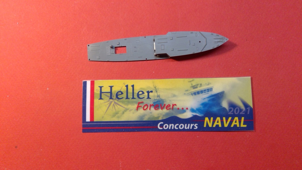

Message par Jacques Lun 1 Nov 2021 - 22:33
Aller le redémarrage se poursuit ... Sauf que j ai oublié de mettre mon logo concours ...  Embarassed
Une planche en 1mm de MAQUETT un équivalent d EVERGREEN que j avais trouvé à LYON ...
Dragueur côtier MERCURE 1/400ème Réf L 2099 - Page 2 Hell3594
La pièce des ponts ...
Dragueur côtier MERCURE 1/400ème Réf L 2099 - Page 2 Hell3596
Je trace le pont principal ...
Dragueur côtier MERCURE 1/400ème Réf L 2099 - Page 2 Hell3595

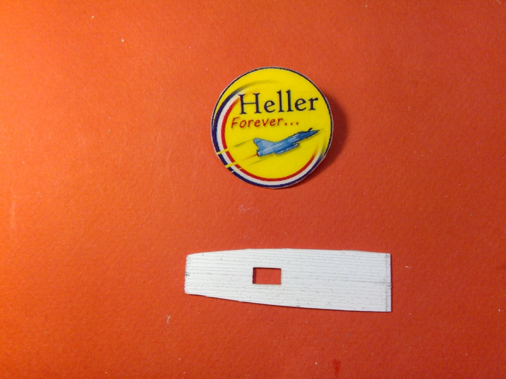

Et après découpe ...
Dragueur côtier MERCURE 1/400ème Réf L 2099 - Page 2 Hell3597
Les 2 demi-coques ...
Dragueur côtier MERCURE 1/400ème Réf L 2099 - Page 2 Hell3598
Que je colle ...
Dragueur côtier MERCURE 1/400ème Réf L 2099 - Page 2 Hell3599

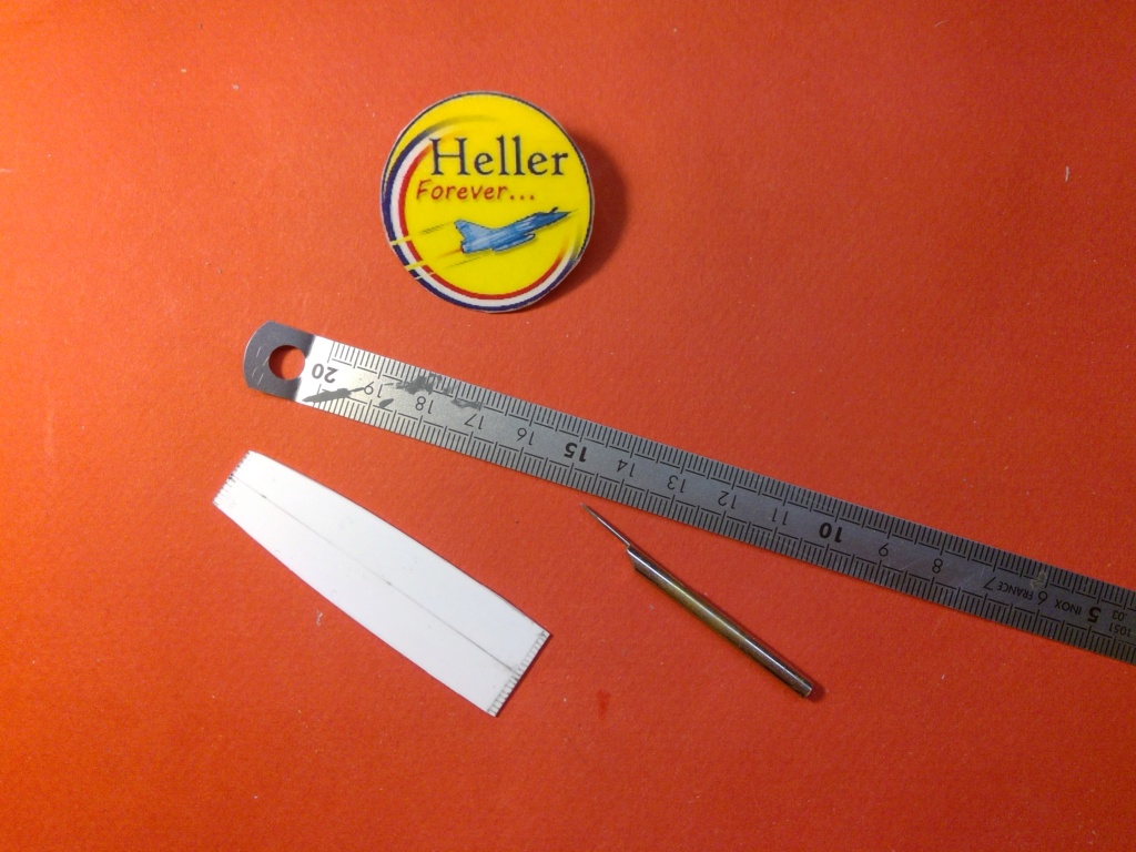

Des repères ... Ma pointe à graver ... Mon réglet ...
Dragueur côtier MERCURE 1/400ème Réf L 2099 - Page 2 Hell3600
Et voilà les lattes du pont ...
C est le seul moyen pour réaliser les lattes ...
Inconvénient, il faut reprendre tout les détails du pont ...
Dragueur côtier MERCURE 1/400ème Réf L 2099 - Page 2 Hell3602

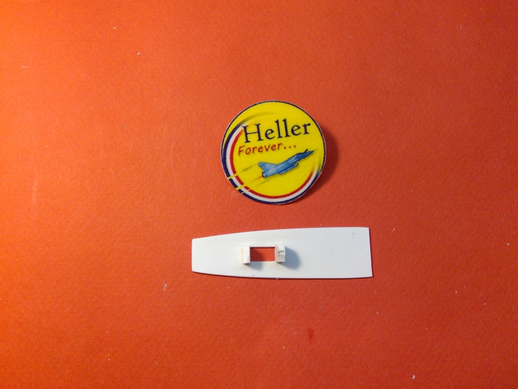

2 bouts récupérés dans une chute et un peu épais ...
Dragueur côtier MERCURE 1/400ème Réf L 2099 - Page 2 Hell3604
Que je colle sous le pont ...
Dragueur côtier MERCURE 1/400ème Réf L 2099 - Page 2 Hell3606
Je cloisonne les cotés ...
Dragueur côtier MERCURE 1/400ème Réf L 2099 - Page 2 Hell3607
Et je ferme le fond ...
Dragueur côtier MERCURE 1/400ème Réf L 2099 - Page 2 Hell3608
Ce rajout sers pour 2 choses ... La 1ère, j imagine que le dragueur ne doit pas naviguer avec un trou béant sur le pont et qu il doit y avoir des cloisons par la dessous ...
La 2ème c est que sur le départ les bouts un peu large devait juste positionner le pont à la bonne hauteur ...  Donc  ...  Wink
Dragueur côtier MERCURE 1/400ème Réf L 2099 - Page 2 Hell3609

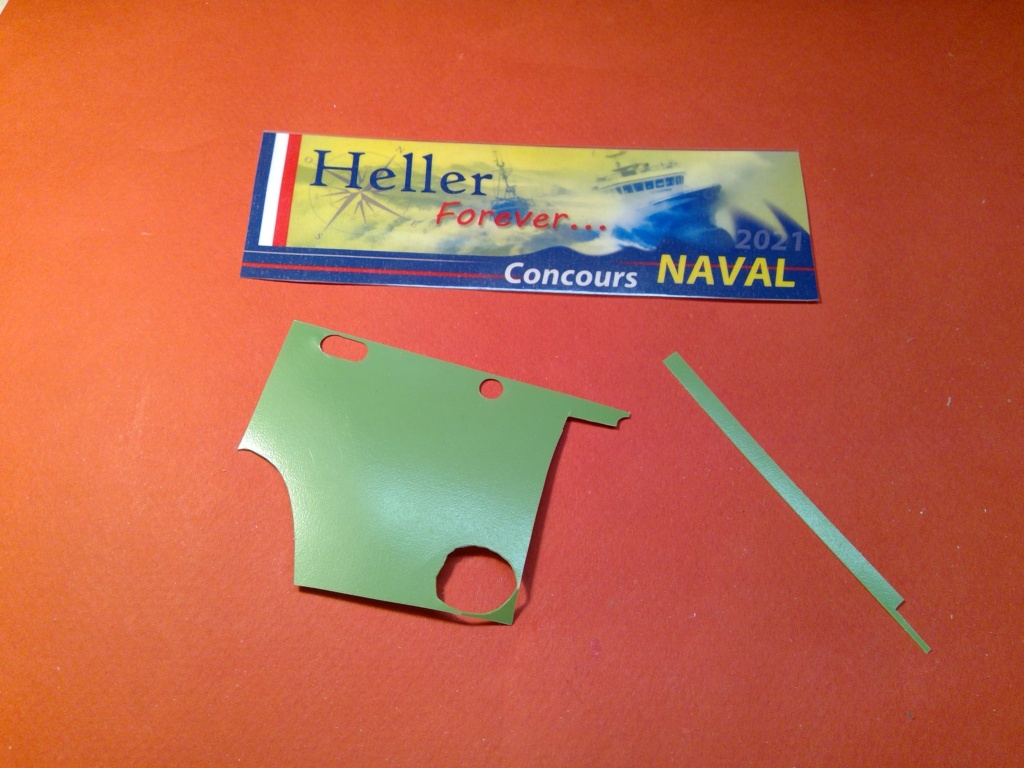

Nouvelle planche de MAQUETT ... Ici du 0,3mm ... Je me suis trompé mais ça le fera ...
Dragueur côtier MERCURE 1/400ème Réf L 2099 - Page 2 Hell3610
Et je découpe le pont avant ...

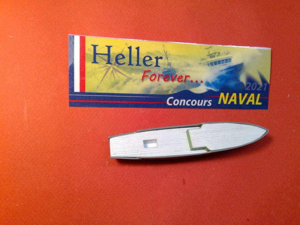

Sous le pont principal, je rajoute à l avant une autre calle de maintient ...
Dragueur côtier MERCURE 1/400ème Réf L 2099 - Page 2 Hell3614
Dragueur côtier MERCURE 1/400ème Réf L 2099 - Page 2 Hell3615
Une découpe d EVERGREEN ...
Dragueur côtier MERCURE 1/400ème Réf L 2099 - Page 2 Hell3616
Que je colle sous l arrière du pont avant pour réaliser les parois ...
Et je prépare une autre longueur ...
Dragueur côtier MERCURE 1/400ème Réf L 2099 - Page 2 Hell3617
Qui trouve sa place sous le pont avant dans l axe ...

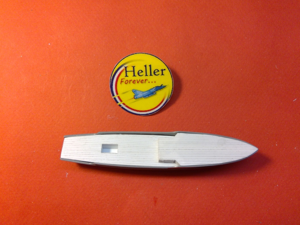

Ainsi en positionnant la pointe sur l avant de la coque, j obtiendrais le bon niveau entre le pont et la coque ...
Dragueur côtier MERCURE 1/400ème Réf L 2099 - Page 2 Hell3618
Un visuel des ponts ...
Dragueur côtier MERCURE 1/400ème Réf L 2099 - Page 2 Hell3619
Voilà c est tout pour ce soir ... Reste à finir cette partie ...
A suivre ...

Message par Jacques Mar 2 Nov 2021 - 21:23
La suite ...
De l intercalaire ... Une bande ...
Dragueur côtier MERCURE 1/400ème Réf L 2099 - Page 2 Hell3623
Me permettant de faire les cloisons  ...
Dragueur côtier MERCURE 1/400ème Réf L 2099 - Page 2 Hell3624
Dragueur côtier MERCURE 1/400ème Réf L 2099 - Page 2 Hell3625
Les pièces sont prêtes ...
La coque, les ponts et la poupe ...
Dragueur côtier MERCURE 1/400ème Réf L 2099 - Page 2 Hell3626
je colle ... D abord la poupe ... Puis le pont principal ... Et le pont avant ... Puis élastique pour bien tenir le tout ...
Non il ne s'agit pas d une nouvelle poupée Voodoo ... Juste pour garantir que le pont soit bien au niveau des dalots ...
Dragueur côtier MERCURE 1/400ème Réf L 2099 - Page 2 Hell3627

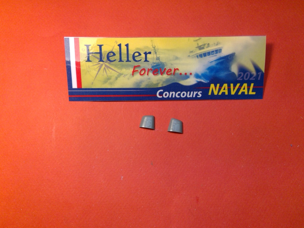

Pendant que l ensemble colle, je récupère les pièces de la cheminée ...
Dragueur côtier MERCURE 1/400ème Réf L 2099 - Page 2 Hell3628
Que je colle ...
