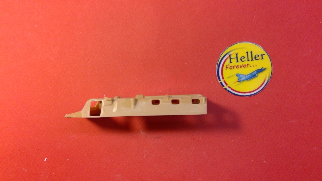

La partie arrière ...
J enlève les portes ...
SAVIEM VAB 4x4 1/72ème Réf 79898 Hell2396

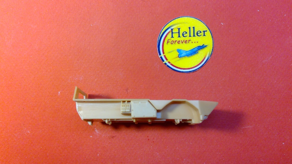

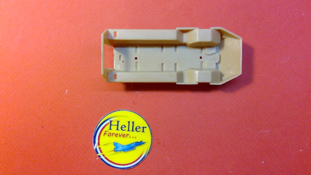

Au tour de la caisse inférieure ...
SAVIEM VAB 4x4 1/72ème Réf 79898 Hell2397

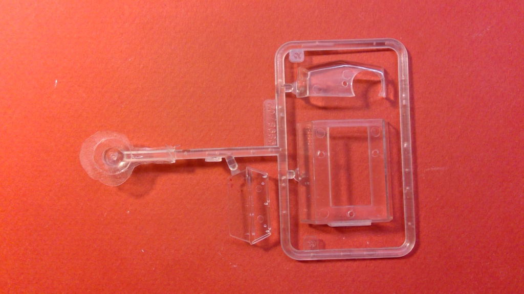

1ère étape ... Viré les plots de moulage sur le plancher ...
SAVIEM VAB 4x4 1/72ème Réf 79898 Hell2398

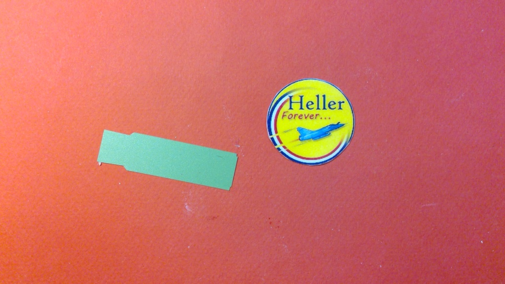

2ème étape ... 1 intercalaire ...
Avec une face lisse et une face granuleuse ...
SAVIEM VAB 4x4 1/72ème Réf 79898 Hell2400
Je découpe une forme en gardant le coté granuleux visible ...
SAVIEM VAB 4x4 1/72ème Réf 79898 Hell2401

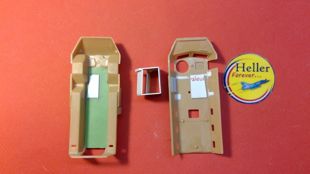

Avant mise en place de ces 2 pièces ...
SAVIEM VAB 4x4 1/72ème Réf 79898 Hell2403

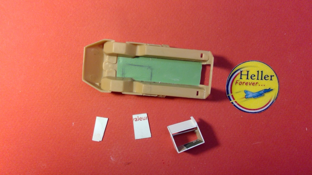

2 choses ...
L arrière est collée sur le bas de caisse ...
Les 2 parties du flan sont travaillées ... Suppression des charnières et amincissement de la tôle autour des jerrycans ...
SAVIEM VAB 4x4 1/72ème Réf 79898 Hell2405

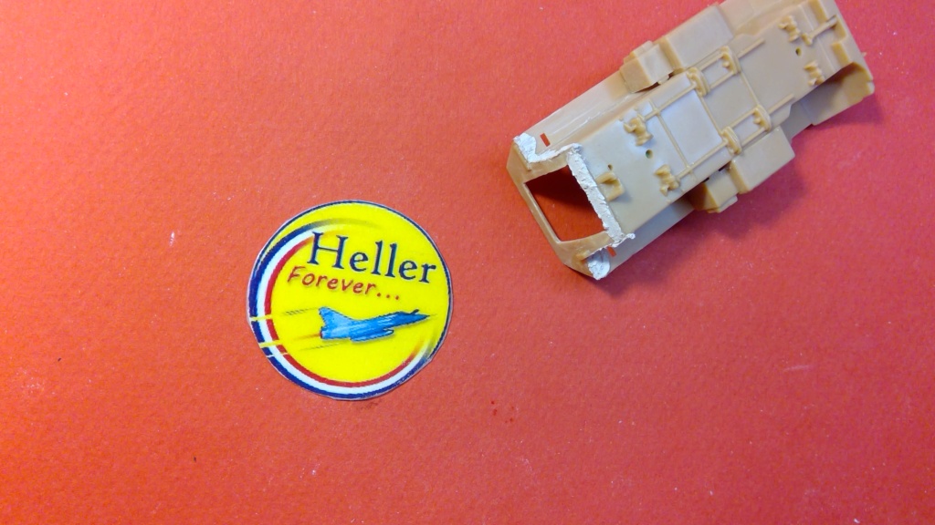

D une chute de d EVERGREEN, je récupère une fine baguette ...
SAVIEM VAB 4x4 1/72ème Réf 79898 Hell2406
Que je pose sur le raccord des 2 pièces que j ai collé ...
SAVIEM VAB 4x4 1/72ème Réf 79898 Hell2407
J égalise le tout ...

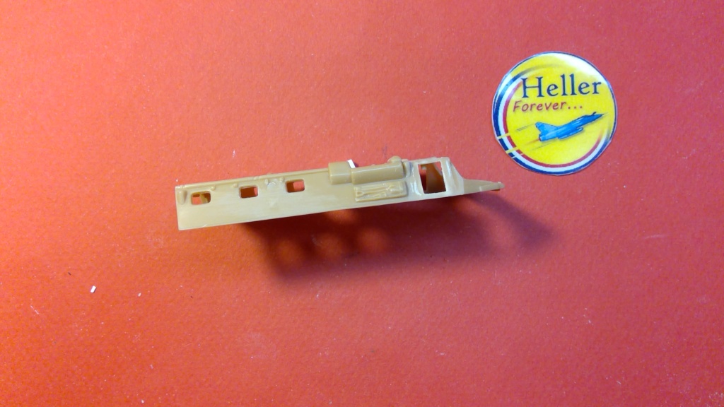

Bon la suite de mon travaille de samedi passé ...
De la carte plastique ... Qui va très bien ...
SAVIEM VAB 4x4 1/72ème Réf 79898 Hell2480
Dont je tire ces panneaux ...
SAVIEM VAB 4x4 1/72ème Réf 79898 Hell2481
Que j assemble ...
SAVIEM VAB 4x4 1/72ème Réf 79898 Hell2482
Me permettant d obtenir le compartiment moteur ...
Pour son emplacement, je me suis basé sur le plan au 35 ... HELLER le fait démarrer au niveau du passage arrière du garde-boue ... Et le fait finir au niveau des emplacements des jerrycans ... D ou le fait que j ai collé ces pièces rapidement ...
SAVIEM VAB 4x4 1/72ème Réf 79898 Hell2483

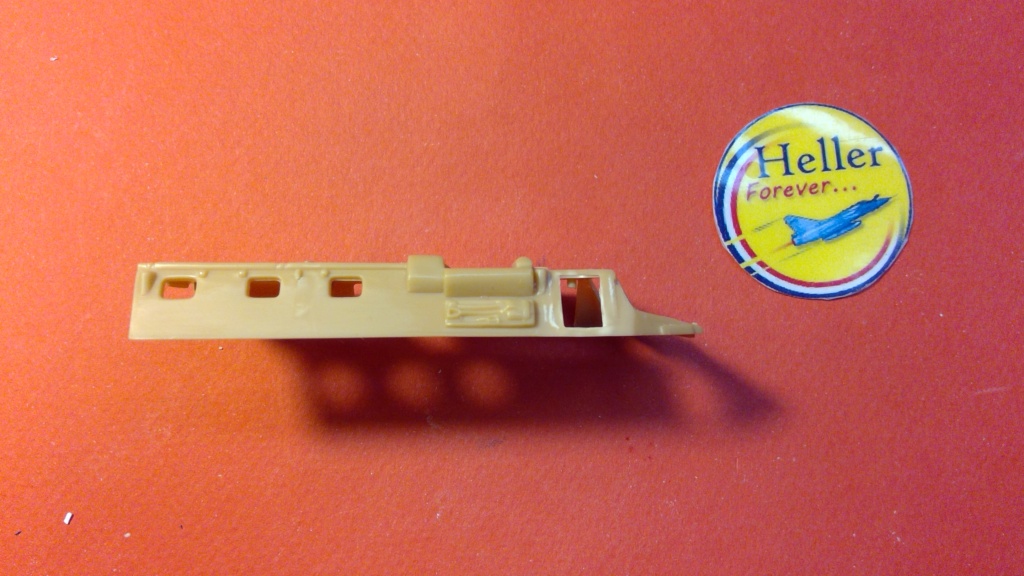

Nouvelles découpes ...
SAVIEM VAB 4x4 1/72ème Réf 79898 Hell2484
Que j inserts à l intérieur pour rigidifier le bloc ... Alors ce ne sont pas celles ci mais d autres ... 1 est posée au pieds en verticale en appuis sur le caisse ... La 2ème est posé sur la partie inclinée en appuis sur la paroie incliné de la partie haute de la caisse ...
La partie avant a eu un rajout d une chute d EVERGREEN pour récupérer l angle trop ouvert ...
2 nouvelles découpes ...

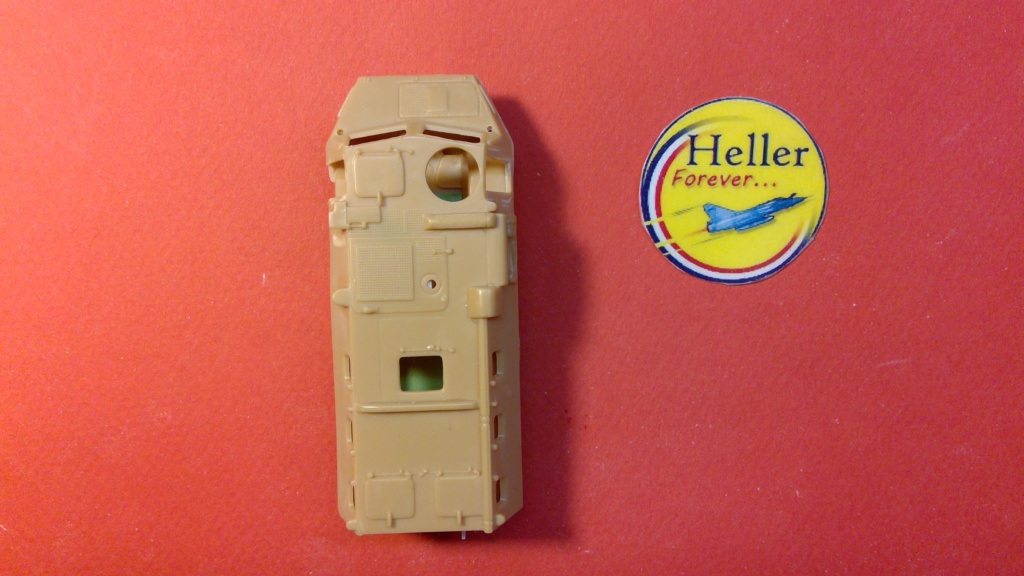

La suite se passe sur le plafond du VAB ...
D abord virer les traces de moulages marquées d une croix ...
SAVIEM VAB 4x4 1/72ème Réf 79898 Hell2489
Voilà c est fait ...
SAVIEM VAB 4x4 1/72ème Réf 79898 Hell2490

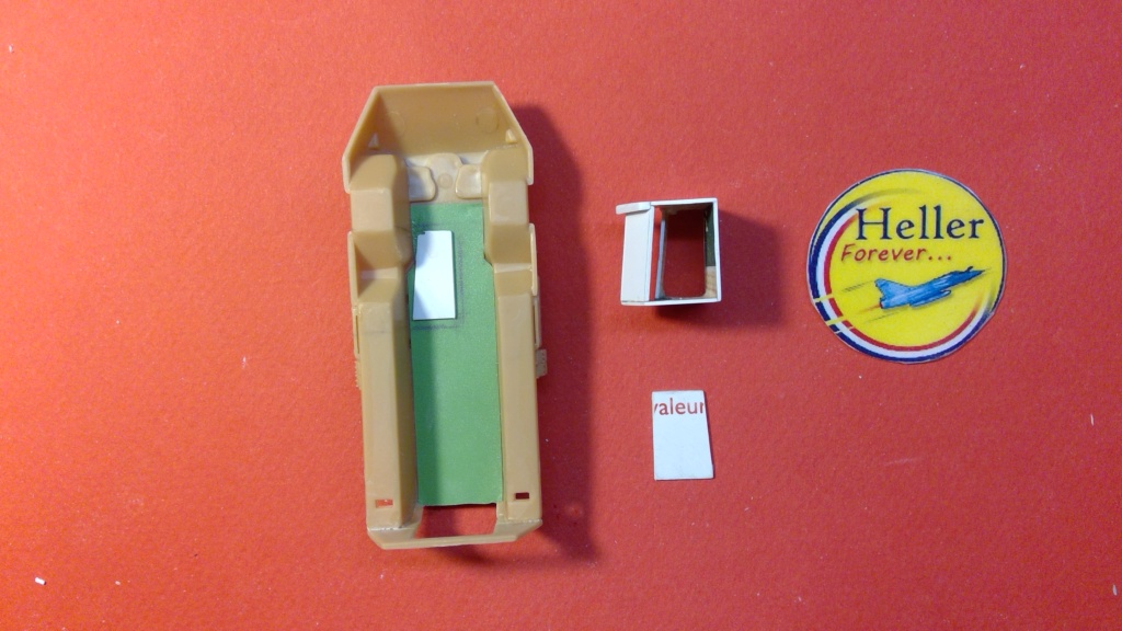

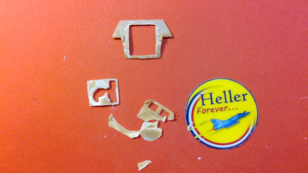

Des petites découpes dans des chutes ...
SAVIEM VAB 4x4 1/72ème Réf 79898 Hell2491
Que j inserts dans les trous ...
SAVIEM VAB 4x4 1/72ème Réf 79898 Hell2492

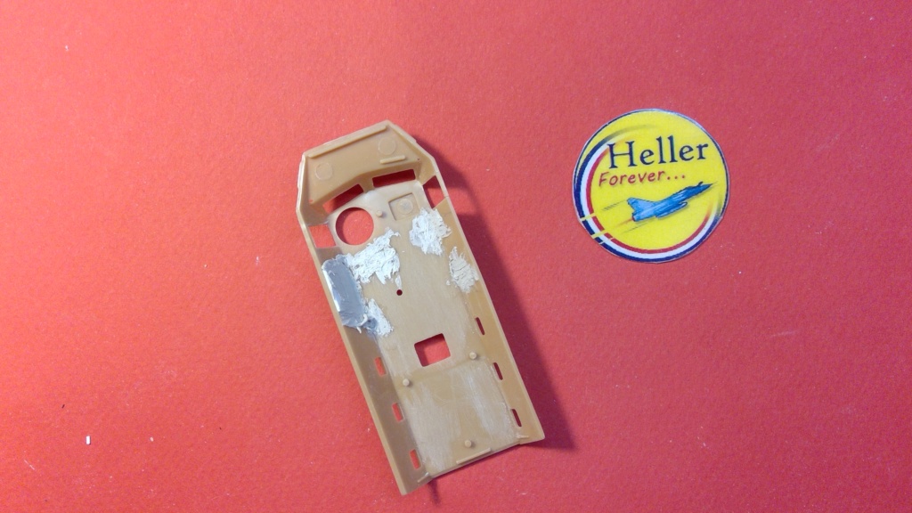

Après un 1er ponçage ... Je mastique ...
SAVIEM VAB 4x4 1/72ème Réf 79898 Hell2493
Pendant que tout sèche, je ponce les parties extérieures pour virer le reste des découpes ...
Ici le ponçage à sec ...
SAVIEM VAB 4x4 1/72ème Réf 79898 Hell2494
SAVIEM VAB 4x4 1/72ème Réf 79898 Hell2495
Après ponçage du plafond ...
SAVIEM VAB 4x4 1/72ème Réf 79898 Hell2496
Les cotés sont poncés à l eau ...
SAVIEM VAB 4x4 1/72ème Réf 79898 Hell2497
SAVIEM VAB 4x4 1/72ème Réf 79898 Hell2498

J ai oublié de préciser pour le volume du bloc moteur car j ai donné les bases avant et arrière ...
Le coté passage sur la droite je l ai déterminé par rapport aux grilles gravées sur le dessus de la caisse et au passage d un soldat ...
Des 2 difficultés que j avais en tête, c était à mes yeux la plus faciles ...

Pas mal ton astuce pour caler le compartiment moteur. Beau boulot. demon6 demon6

Message par Jacques Dim 24 Jan 2021 - 13:47
jpj1/35 a écrit:Pas mal ton astuce pour caler le compartiment moteur. Beau boulot. demon6 demon6
Sur ce genre d amélioration faut bien penser le futur ... Donc là j ai une base qui ne bougera jamais et tu verras que pour l étape suivante ça me seras très utile ...  Smile
Et je peux poser le bloc pour travailler aussi bien sur le bas que sur le haut ...
Ca été aussi le principe sur mon ALGERIE ou tout s emboite et se calle ...
Merci pour ton suivis ...
