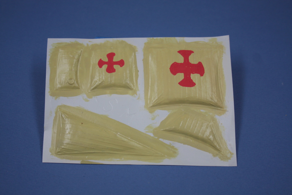

Message par toubib Mer 14 Avr 2021 - 23:20
PETITE SUITE
Les voiles : j'ai passé 2 couches de H 103, un classique de couleur de voiles de cette époque
Avant de les patiner avec de l'ocre passé à l'eau, je dessine les croix rouges sur les 2 principales , recto et verso si possible ..... Wink Wink
Nef la SANTA-MARIA  1/270ème Réf CADET L004 - Page 2 Img_5922
Nef la SANTA-MARIA  1/270ème Réf CADET L004 - Page 2 Img_5921
Le dessin est approximatif, mais il choquera moins une fois la patine faite .On laisse sécher ( j'ai utilisé un feutre POSCA ) bien pratique dans ces cas là , je commencerai la patine demain .

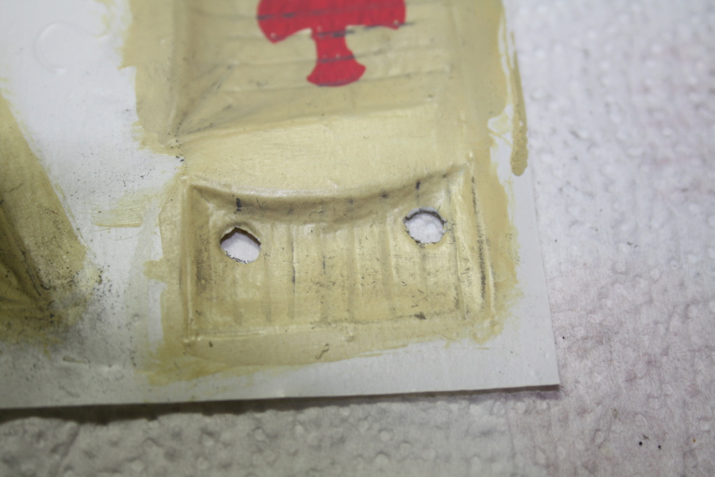

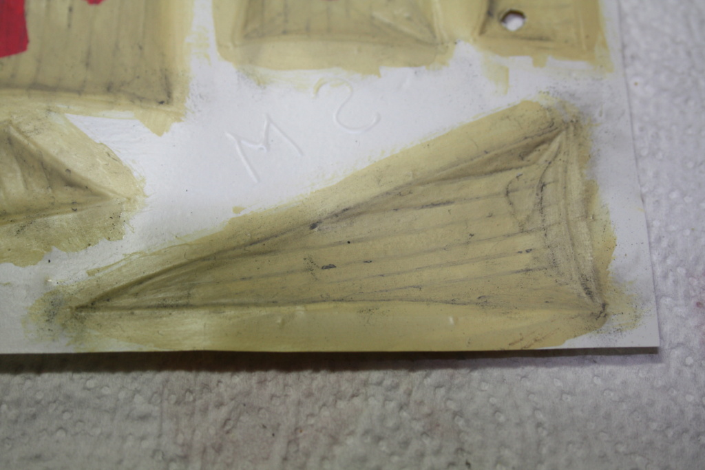

Message par toubib Sam 17 Avr 2021 - 18:04
SUITE : PATINE DES VOILES
J'utilise un ocre dilué à l'eau, passé avec un pinceau fin compte tenu de l'échelle du bateau Ici, j'ai pris un pinceau 5.0
Nef la SANTA-MARIA  1/270ème Réf CADET L004 - Page 2 Img_5925
Nef la SANTA-MARIA  1/270ème Réf CADET L004 - Page 2 Img_5924
Nef la SANTA-MARIA  1/270ème Réf CADET L004 - Page 2 Img_5923
Désolé les amis, j'ai inversé l'ordre des photos tongue tongue
En pratique, il faut penser à faire le recto et le verso des voiles, pour ne pas patiner un seul coté . Wink
Une fois l'ocre bien sec, on passe une brosse pour créer l'effet de vieillissement désiré .
A bientôt pour la suite
Avec les petites brosses qui vont bien
Nef la SANTA-MARIA  1/270ème Réf CADET L004 - Page 2 Img_5928
Je commence par le verso des voiles, que je nettoie un peu plus que le recto

Je suis désolé de la mauvaise qualité des photos mais je n'ai pas pris ma boite à lumière .On obtient donc un effet sale et usé sur les voiles en brossant l'ocre .
2 avantages à mon sens à cette technique ( MISF ) sur les huiles qui sont très belles
1 on joue avec de l'eau, c'est facile à nettoyer et on peut recommencer simplement si on le souhaite
2 la fixation n'est pas indispensable, mais il faut éviter de trop manipuler les voiles ainsi traitées .

Message par toubib Mar 20 Avr 2021 - 16:49
Merci de ton suivi Soldier : 3 machines à hauban pour les trois mats, cela évite de perdre du temps et les haubans sont tous prêts en même temps Wink Wink
A bientôt
