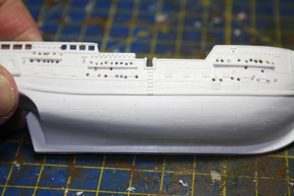

Pour mettre en place un système de haubans correct, j'ai décidé de prévoir les cadènes en cable, c'est à dire les cordages de gros calibre sur lesquels sont attachés les haubans .
Bref, un peu de scratch !
Il faut faire des petits trous avec la mèche de 0.3 pour les points inférieurs et les points supérieurs des haubans des trois futurs mats .
Pas évident à cette échelle, je dois dire !!

Les trous sur les maquettes je ne les fais plus à la machine mais avec un porte-mèche manuel. ;)
Et je vois que tu n'arrives pas mieux que moi à les faire impeccablement alignés. :|

Message par Jacques Mar 25 Mai 2021 - 12:20
Il avance ton BONHOMME ...
Juste tu n aurais pas percé un peu trop gros ... Même en tenant compte que la machine à certainement chauffé le plastique et agrandis le trou ...
Comme dis précédemment, pour le plastique je perce tout à la main ... C est plus fiable et plus précis ... Si ça ripe tu peux redresser ... Qu avec la machine ...  ;)

D'abord, le décalage ne se verra pas, à mon avis. Les trous sont derrière et c'est vraiment grossi avec la macro.
Ensuite, percer à moins de 0,3 mm, Jacques, c'est possible mais je sais que moi je n'y arriverais pas. Je dois casser un foret de 0,2 mm par trou tellement c'est fragile. Et il faudrait que le Toubib nous dise si d'avoir percer mécaniquement ça a fait plus gros. C'est bien probable, à y réfléchir.

Merci de ton suivi Jacques , et j'ai percè à un peu plus que 0.3 car je compte utiliser 2 cordages différents pour les cadènes et les haubans !!

merci de ton suivi régulier, Soldier et tout à fait d'accord avec toi, la macro n'arrange rien !!
devant autant de petits trous , je préfère utiliser ma perceuse ;) ;)

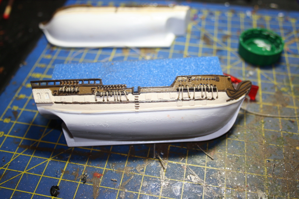

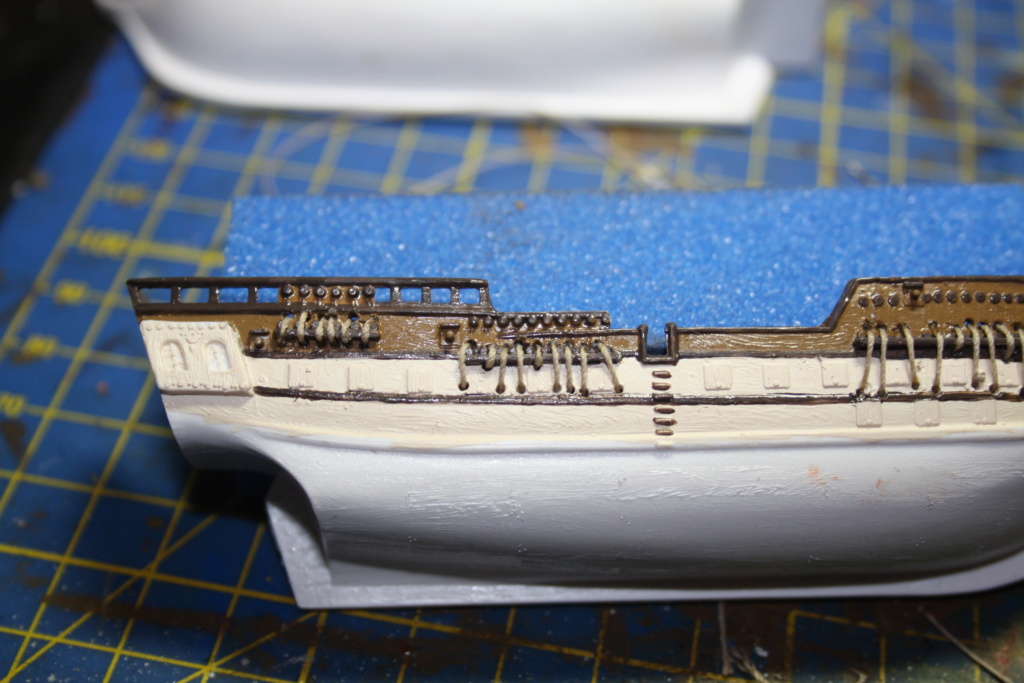

SUITE : essai de cordages pour les cadènes, c'est à dire la base des haubans
le visuel ne me semble pas trop mal, malgré le fait que mes trous ne sont pas alignés .
Pour un début à cette échelle , je valide la tentative .....
Frégate BONHOMME RICHARD 1/500ème Réf CADET L 060 - Page 2 Img_6032
Frégate BONHOMME RICHARD 1/500ème Réf CADET L 060 - Page 2 Img_6034
Frégate BONHOMME RICHARD 1/500ème Réf CADET L 060 - Page 2 Img_6033
Par contre, je dois bien avouer que c'est très long à faire ..... ;) ;) ;)

Message par Lostiznaos Dim 30 Mai 2021 - 22:12
Ah ben ça peut...
Caps de moutons et rides à cette échelle, il fallait oser! clap1 clap1 clap1

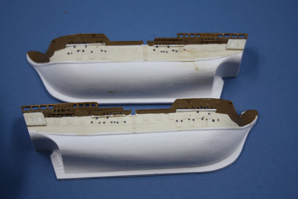

Je viens de finir une demi coque , voila les photos :
Frégate BONHOMME RICHARD 1/500ème Réf CADET L 060 - Page 2 Img_6037
Frégate BONHOMME RICHARD 1/500ème Réf CADET L 060 - Page 2 Img_6036
Frégate BONHOMME RICHARD 1/500ème Réf CADET L 060 - Page 2 Img_6035

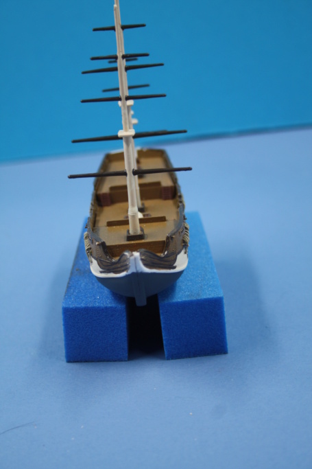

J'ai assemblé la coque et mis en place les trois mats .
Peinture en H 27 des sabords extérieurs et des oeuvres vives ( sous la ligne de flottaison ) d'après une illustration qui m'a bien plu .
Frégate BONHOMME RICHARD 1/500ème Réf CADET L 060 - Page 2 Img_6048
Frégate BONHOMME RICHARD 1/500ème Réf CADET L 060 - Page 2 Img_6049
Frégate BONHOMME RICHARD 1/500ème Réf CADET L 060 - Page 2 Img_6050
Frégate BONHOMME RICHARD 1/500ème Réf CADET L 060 - Page 2 Img_6051
Frégate BONHOMME RICHARD 1/500ème Réf CADET L 060 - Page 2 Img_6053
Frégate BONHOMME RICHARD 1/500ème Réf CADET L 060 - Page 2 Img_6052
Je vais améliorer le tableau arrière qui est nu .Je l'ai mastiqué à cause d'un défaut de jointure , et je vais faire en scratch la forme du balcon arrière pour joindre les deux extrémités de ce balcon qui sont bien représentés sur les extrémités de la coque .
enfin, préparation de la patine des voiles avec de l'ocre gris sombre
