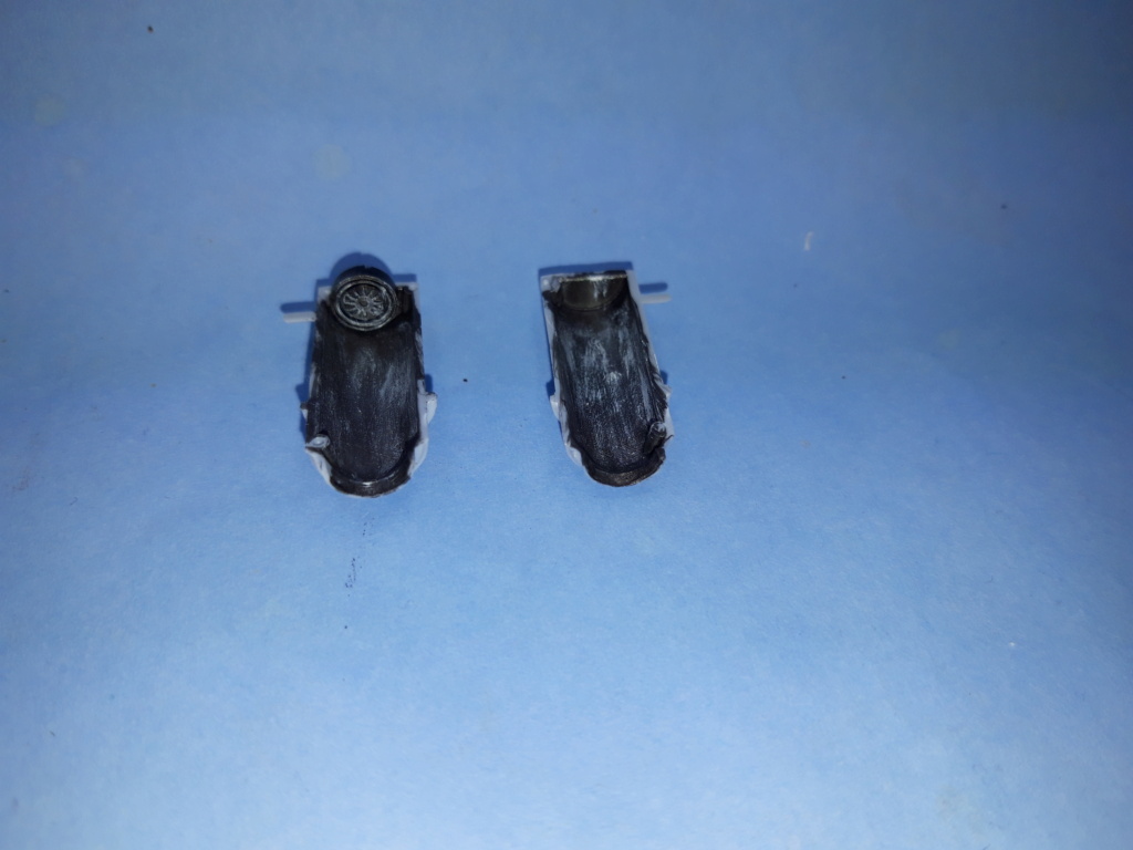

Et pour commencer le réacteur..
SAAB 32 LANSEN Réf 80343 20210720
J'ai rajouté une jante dans le fond pour figurer le dernier étage et en route. Le vrai est très simple aussi.

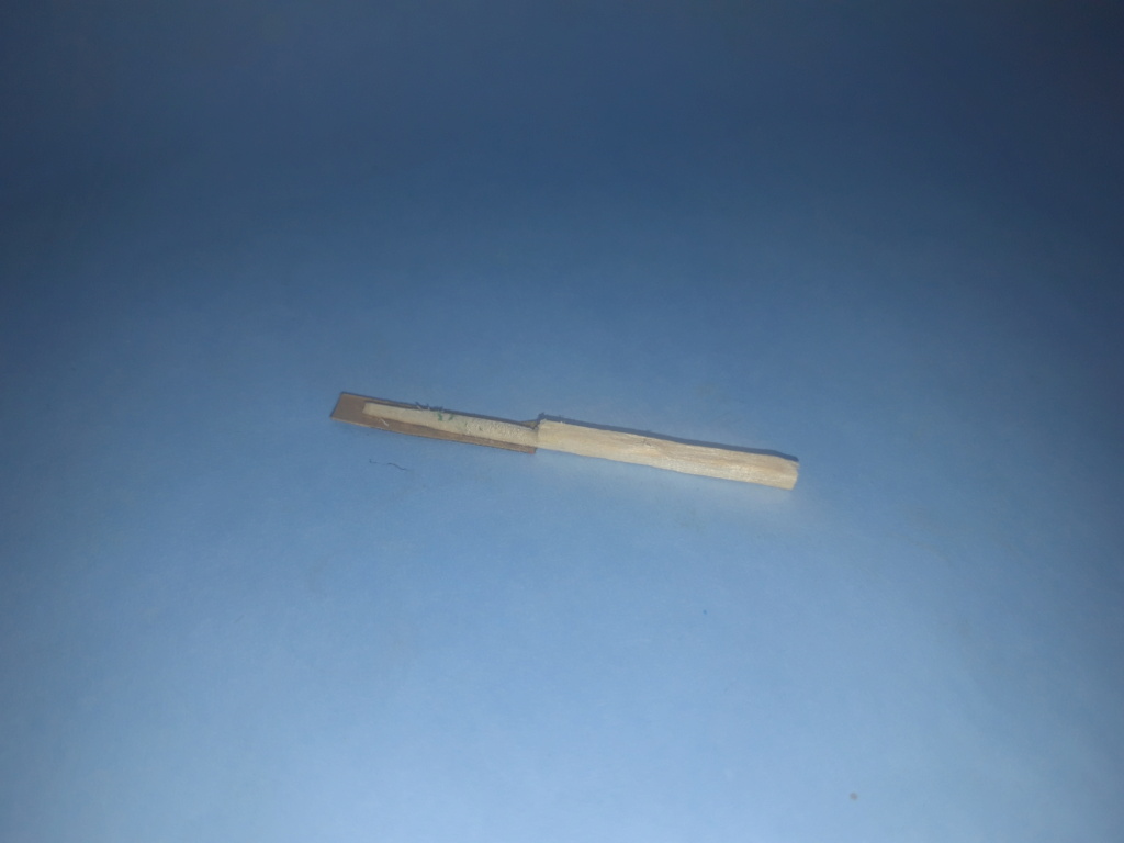

D'abord le fuselage. Il y a une multitude de prises d'air un peu partout. J'ai tout repercé et remis en forme (carré) avec un outil maison.
SAAB 32 LANSEN Réf 80343 20210722
Une allumette avec du papier de verre de collé dessus.

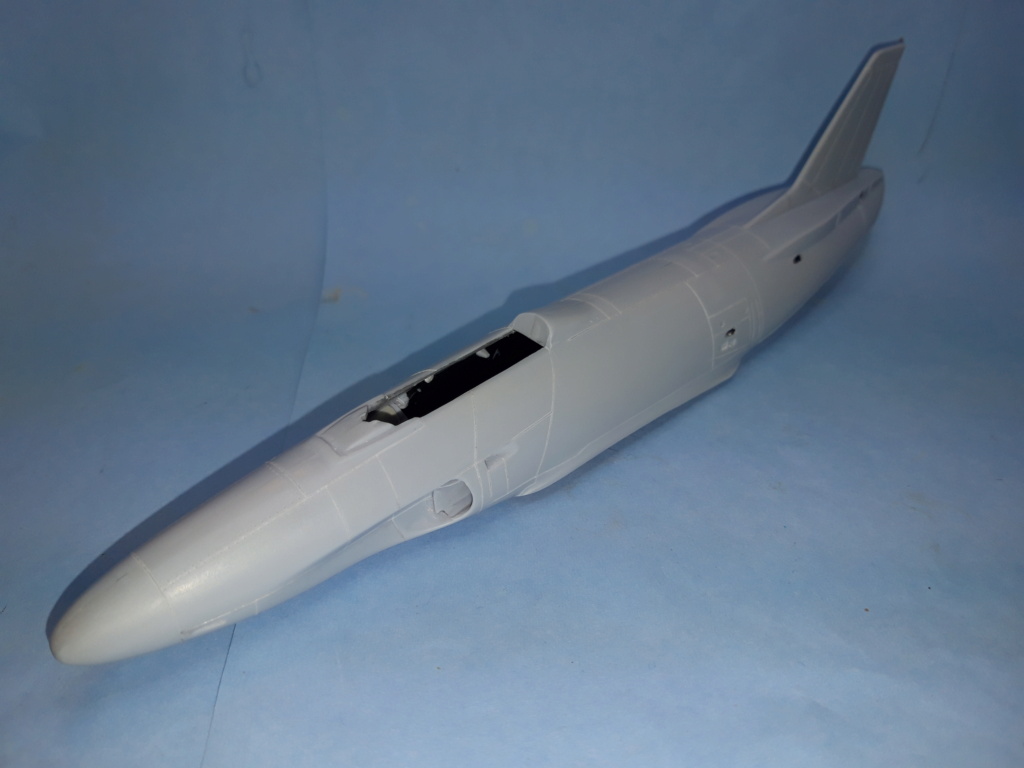

Message par paul-m Mar 3 Aoû 2021 - 17:45
Un peu d'avancement. Plus chronophage qu'autre chose.
SAAB 32 LANSEN Réf 80343 20210726

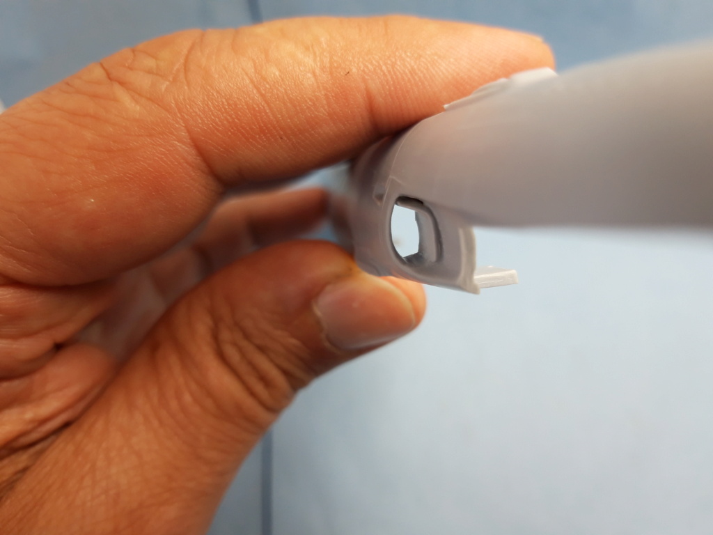

Installation des entrées d'air. C'est plustot ressemblant mais il faut poncer pas mal et bien ajuster. A noter que j'ai un peu cloisonné par derriere.(En haut) car il y a un jour bien visible a cet endroit sur la maquette.
SAAB 32 LANSEN Réf 80343 Dsc83810
Puis assemblage du fuselage en trois morceaux.
SAAB 32 LANSEN Réf 80343 20210727
Et ponçage général. Ce qui ma pris pas mal de temps.
SAAB 32 LANSEN Réf 80343 20210810
Prochaine étape regravure. Je collerais les ailes a la fin ce sera plus simple pour manipuler l'avion durant le gavage.
La aussi ça va être chronophage.

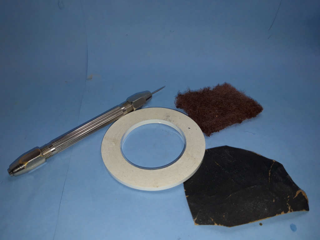

Regravage et mise en croix donc.
Les outils utilisés. je me suis trouvé aussi un vieux chiffon en jeans pour les finitions. C’est extra.

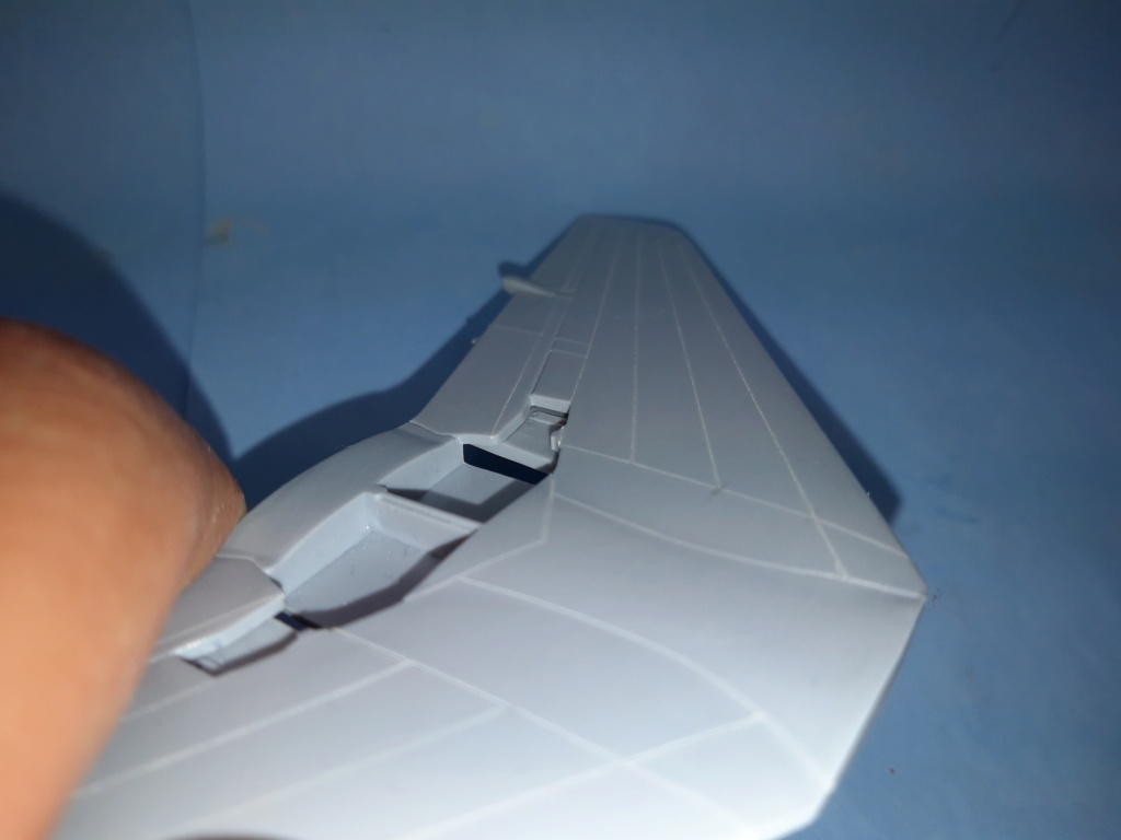

On trouve un plan, En l’occurrence celui de la notice. Et on y va. Ailes et fuselage séparément.
SAAB 32 LANSEN Réf 80343 20210812
SAAB 32 LANSEN Réf 80343 20210813

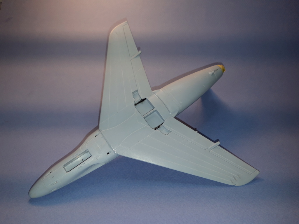

Et enfin la mise en croix. (Sans oublier d’insérer le cockpit.)
SAAB 32 LANSEN Réf 80343 20210815
SAAB 32 LANSEN Réf 80343 20210814
J'ai constaté avec grand plaisir que l’expérience aidant ça se passait beaucoup mieux que les premières fois. SAAB 32 LANSEN Réf 80343 Icon_biggrin
Comme tout allait bien. J'ai même fait un peu de rosie histoire de voir. Bon je ne suis pas encore prêt a faire tout un avion.
J'ai noté avec beaucoup de plaisir que les ailes s'assemblaient parfaitement au niveau du karman. Un peu moins dessous. Mais la il n'y devrait pas y avoir de difficultées de masticage. Il reste encore du boulot mais je tient le bon bout.

Très beau travail sur un avion très peu vu!
Je suis toujours admiratif des gens qui regravent leurs lignes de structures, bravo!
