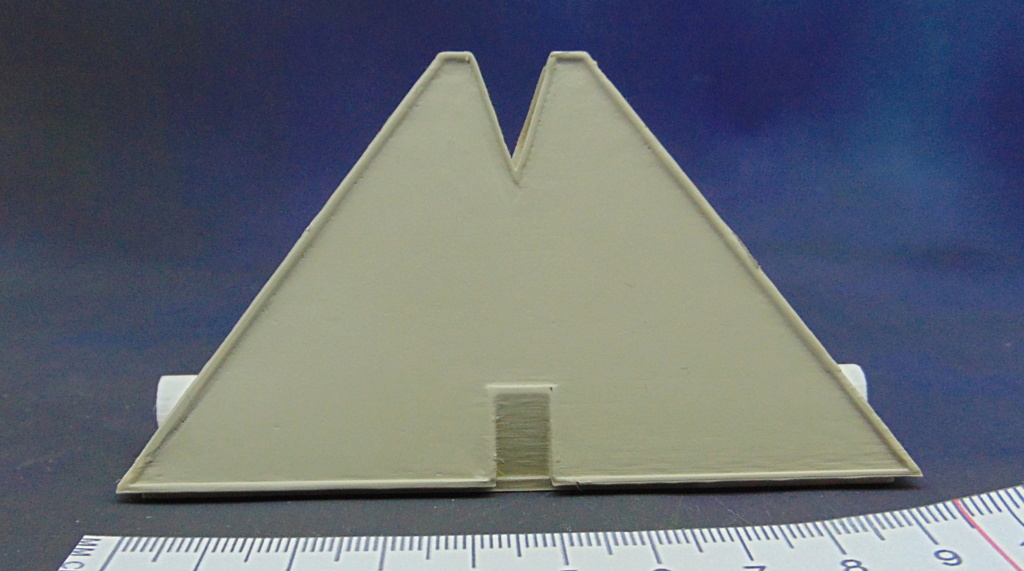

- Etape 1, la surface brute de pomme
Post traitement des pièces en PLA Phase_11
- Etape 2, petit ponçage et acétone
Acétone pur passé à l'essuie-tout et au coton tige pour les coins
Il ne faut "mouiller" relativement pas mal et frotter assez énergiquement. C'est un coup de main à prendre (un peu comme la maîtrise de l'aéro Wink)
Et ça donne ça
Post traitement des pièces en PLA Phase_10
Il y a quelques trous peut être dus à "l'agression" de l'acétone  scratch
Donc étape masticage suivi d'un ponçage
Post traitement des pièces en PLA Phase_13
Ensuite, j'avais plus ou moins prévu et j'avais acheté une bombe d'enduit
Post traitement des pièces en PLA Spray10
et avec 2 couches ça donne ça
Post traitement des pièces en PLA Phase_12
Conclusion: pour moi je pense que ça peut être LA solution, mais solution chronophage... il me reste 3 pans à faire de cet élément + 2 autres toits à 4 pans  Shocked
Et j'aurais pu m'appliquer un peu plus pig , pourrais mieux faire  lol22l!
