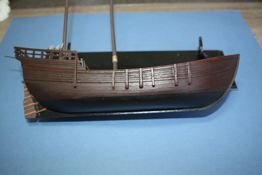

Bonjour à tous
Voici mes premiers essais de patine à la peinture à l'huile sur une coque bois .
J'ai choisi une NINA en cours dont la coque a été préalablement peinte aux pinceaux avec de la peinture HUMBROL 98, les renforts au H 160
J'ai fait un passage de Terre de Sienne diluée avec uen essence de séchage lent ( essence d'aspic naturelle ) pour pouvoir plus facilement corriger le tir si nécessaire .
Place aux photos :
Le matériel acheté chez CULTURA
La NINA qui ne demandait rien à personne
AVANT
La NINA après l'huile
J'ai laissé le gouvernail et ses ferrures sans huile pour pouvoir comparer l'évolution de la teinte bois
Voila le résultat : je trouve que ce n'est pas si mal et je trouve que cela apporte un plus sur la coque avec un aspect plus authentique
Il faut affiner la technique, avec des dilutions plus ou mois fines , mais je vais persévérer .
Prochaine étape, la patine d'un pont déjà peint au H 63 .
Merci de poster vos commentaires, critiques et autres conseils
Bonnes maquettes à tous
PS merci à Denis, François et Gilles qui ont inspiré cette " expérience "

Re: Patine à l'huile sur coques bois de bateaux
Bin voilà c'est pas mal du tout
Peut être un rajout plus foncé autour des montant verticaux pour donner du relief (pinceau fin)
En espérant que tu te dise : comment j'ai pu m'en passer avant
Pour le pont faut y aller très léger. Perso je prend du noir, voir du blanc par endroit ;)
Le noir en insistant le long des bastingages et le blanc dans les parties ou c'est nettoyer le plus souvent
Bonne suite pour ces essais déjà concluant
Merci de ton commentaire, François .Effectivement, je ne compte plus m'en passer .
Il va falloir apprivoiser la technique car j'ai l'impression que la patine atténue les différences de couleurs des peintures au profit du bois .Sur une coque bariolée avec du rouge, du vert , du blanc et du doré, je pense que cela doit être plus compliqué .
Encore merci pur tes conseils ;) ;)
PS avant de faire la coque du SOLEIL ROYAL avec ce type de patine, va falloir que je progresse :P :P
Il faut d'abord commencé les jus sur la couche de base de couleur bois et ensuite peindre les couleurs et les dorures (comme dans la vrai vie :face:) et peut être ensuite des jus sur celles-ci

Intéressant ça.
L'essence d'aspic est mieux que la térébenthine? Et séchage lent ça veut dire combien de temps?

C'est une bonne question Paul. Je ne connaissais pas et donc... jamais utilisé
https://techniquedepeinture.com/differences-entre-les-essences/
Merci à François et Paul pour leur participation
Pour les couleurs et les dorures , François, je me doutais de ta réponse .C'est un changement de paradigme pour moi ( je fais plus comme avant ) mais c'est logique .peut être faut il en plus un petit ponçage discret des zones à peindre en couleur ou à dorer ? A voir ...
Paul , l'essence d'aspic ( parfumée à la lavande , stp ) est censée sécher en plusieurs jours, avec un pouvoir plastifiant .Je vais suivre l'affaire et je vous dirai !
Intéressant cette expérience, cela fait réfléchir aux techniques que j'utilise souvent sans trop y penser.
Pour ma part je reste très sobre sur les moyens techniques : peinture à l'huile et essence à briquet. Le mélange permet de travailler une bonne heure sur la surface, pour moi c'est largement suffisant. Je ne suis pas fan de la thérébentine qui outre son pris est trop grasse et laisse des brillances que l'essence évite.
La base est importante : les filtre et les lavis ont tendance ầ assombrir les bases, donc je fais systématiquement des couches de base plus claires que l'effet final que je recherche et j'assombris au fur et à mesure, c'est toujours plus facile que de tenter l'inverse!
Ensuite je pense qu'il est intéressant d'essayer de créer du contraste avec des filtres sensiblement plus sombres que la base, par exemple sur ton pont, je partirais directement avec de l'ombre calcinée et du noir. Après on peut s'amuser avec couleurs plus vives, rouge carmin, vert ou bleu, mais c'est moins évident à maîtriser.
Enfin et surtout, toujours de mon point de vue, les filtres doivent être dilués de manière quasi homéotpatique : mes filtres c'est toujours au moins 90% d'essence!
Mes deux sous!
Mes deux sous!
toubib a écrit:Merci de ton commentaire, François .Effectivement, je ne compte plus m'en passer .ouis que je voulais un p
La patine a surtout pour effet d'harmoniser, donc de réduire les contrastes!
Il est parfaitement possible d'utiliser les mêmes teintes que pour tes bois, juste en moins dense. C'est que j'ai fait pour le St Louis que je voulais "fatigué".
Merci pour les vidéos, Patrick
Vidéos surtout adaptées aux blindés et avions d'après ce que j'ai pu en voir (surfaces métal)
Pour ma part j'utilise de l'essence F (moins grasse), la même que l'essence à briquet malgré ce que les fabricants de briquets voudraient nous laissez croire :face:
Effectivement, François, la différence est flagrante et illustre bien la technique
Merci pour tous tes conseils
