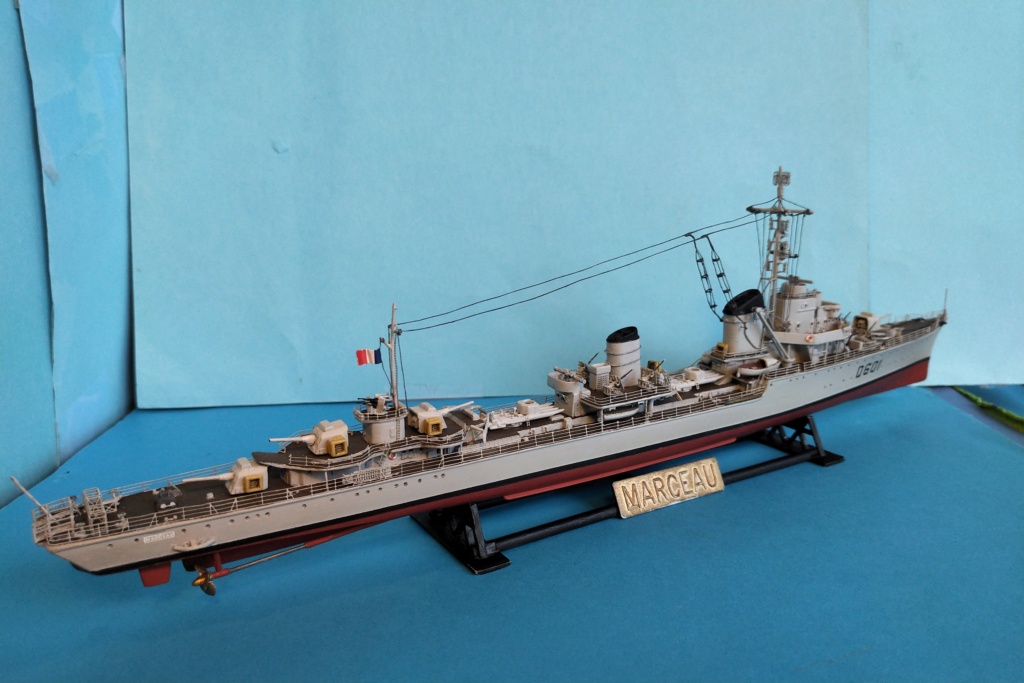

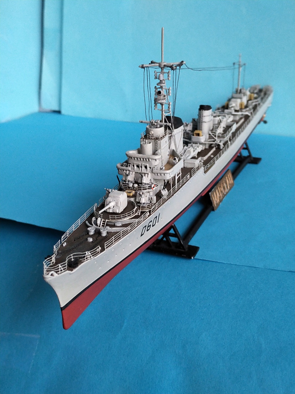

Je déclare mon Marceau terminé .
(j'espère toutefois trouver encore deux coupoles pour les deux plates-formes LT. )
J'ai tenté finalement de faire les deux antennes en "fuseau " avec des brins de fil électrique .
Je n'en suis pas très satisfait .
Surtout ça fait un peu lourd une fois peint . Du coup je n'ai pas voulu rajouter d'autres antennes pour pas surchager la vision d'ensemble.
(de toute façon , ramenées au 1/400 on ne devrait quasiment pas distinguer les antennes... mais ne pas en mettre quelques unes ça nous manquerait un peu).
L'aérien du radar américain de la planche générique de PE l'Arsenal est en place au mat principal...comme d'ailleurs un petit drapeau national au materon.
Quelques photos faites à la va vite dans des conditions de lumière pas terrible .
D'autres seront faites pour la mise en Galerie .
Merci à tous ceux qui ont eu la patience de suivre le chantier

magnifique réalisation , bravo Jlouis

Très belle réalisation ...

Superbe travail

Je trouve cette réalisation superbe.
Pour les antennes fuseau je suis épaté vu leur taille.
Bravo à toi !

Une superbe pièce au final, Jean-Louis ! Bravo !

Superbe, impressionnant la quantité d'artillerie antiaérienne. En tous cas bravo.

Merci Alain,
Les huit canons bofors m'ont pris pas mal de séances de "travail" , des séances très espacées comme souvent je fais pour les travaux répétitifs et délicats, pour éviter de s'user les nerfs. Ca doit rester un loisir...
Pour ce type de navire , il est indispensable d'accepter de consacrer beaucoup de temps et d'efforts à l'artillerie anti-aérienne car très nombreuse, comme tu le constates donc très visibles
Les 40mm Bofors simple en 3D de l'ARSENAL sont très finement détaillés mais très fragiles à détacher et à manipuler .
Je conseille d'être prudent et d'en commander un nombre supérieur pour prévoir la casse ...(ce n'est pas bien trop couteux)
j'en ai abimé 4 suffisamment pour renoncer à les utiliser .
La partie tube + culasse est séparée de l'affût avec ses deux sièges .
J'estime qu'il est quasiment impossible de détacher cette partie tube+culasse sans casser le tube . Il faudrait qu'ils changent la façon de produire ceci en 3 D pour que le tube du canon soit un peu éloigné de sa "gangue" principale au moyen de tiges, de manière à laisser un peu de place pour passer un ciseau fin.
A chaque fois , j'ai récupéré la partie culasse plus éloignée de sa gangue principale de 3d et y ait collé des tubes de 40mm d'Aber .
Comme dans la réalité , j'ai récupéré des masques de 37mm d'une planche de PE achetée aussi auprès de l'ARSENAL . Leur adaptation s'est limitée à un petit morceau de scratch plastique en bas au centre du masque à la verticale du tube . j'ai renoncé à figurer deux petits reliefs à droite et à gauche du masque.
Les deux bitubes de 20 mm sont totalement du scratch plastique et fil d'acier.
Pour le Vierling 20mm, j'ai déjà évoqué la réduction de la chose à coup de ciseau Tamiya 68, super outil acquis en 2022 bien pour la PE comme aussi pour dégrapper de la 3D (je vais essayer d'en trouver un autre avant que le mien ne soit usé )
Amicalement
Jlouis
