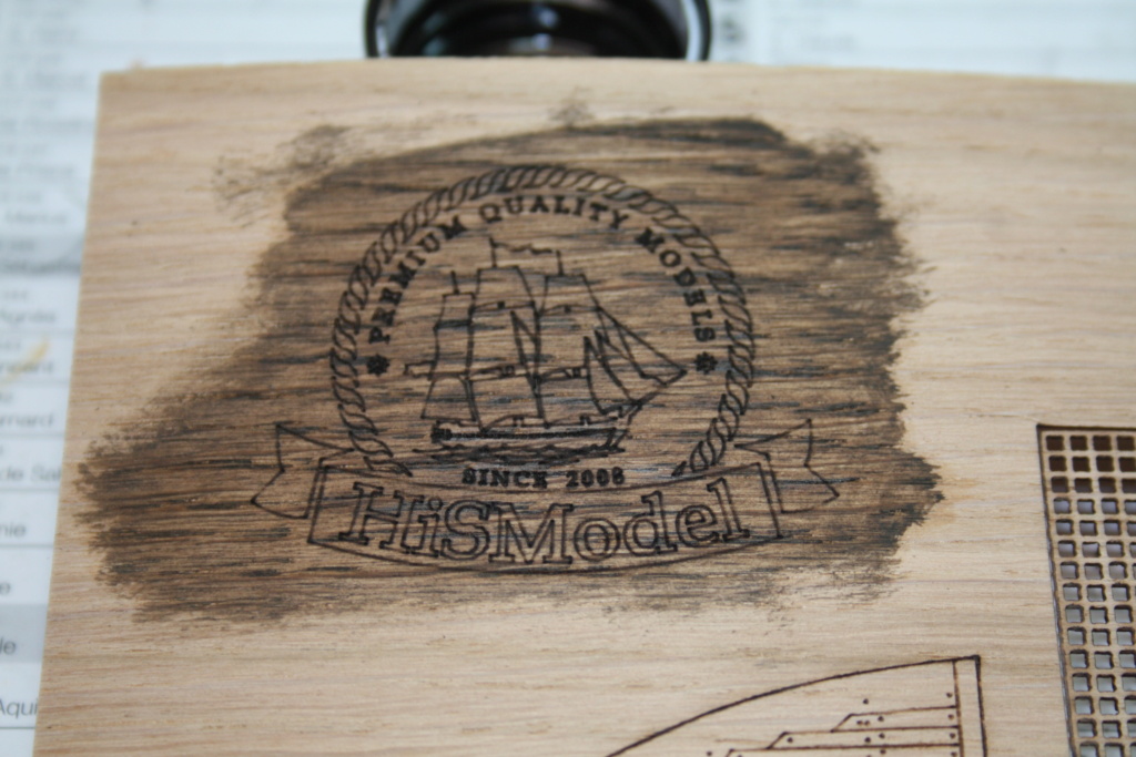

J'ai choisi la version chêne des ponts prédécoupés , que j'ai décidé de teinter avec de la peinture AK 263 ENAMEL WASH FOR WOOD que j'ai déjà essayé et qui me donne satisfaction .
J'ai fait un essai sur la gravure de HISMODEL et je valide l'aspect du bois teinté .
je procède donc comme suit :
1 je teinte le bois et je prépare le pont en plastique d'origine avec du H 160 sur les reliefs qui ressortiront
2 je colle le pont en bois sur le pont plastique avec de la colle polystyrène HUMBROL classique .
A noter que la découpe des éléments en bois est très précise , mieux vaut mettre des lunettes ;) ;)
Je joins les photos des éléments séparés avant collage, les cotes du bois sont parfaites , aucun souci d'assemblage !!

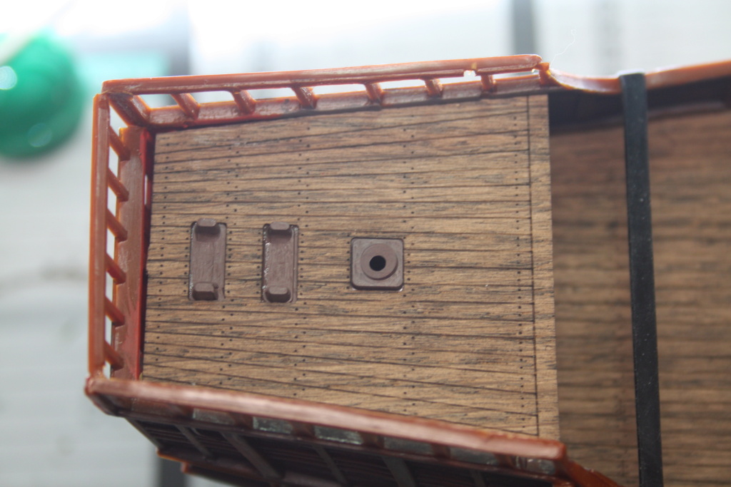

Voici quelques photos en plus gros plan
Nef SANTA MARIA + pont HISMODEL +  voiles tissu HISMODEL 1/75ème Réf 80834 Img_6350
Nef SANTA MARIA + pont HISMODEL +  voiles tissu HISMODEL 1/75ème Réf 80834 Img_6351

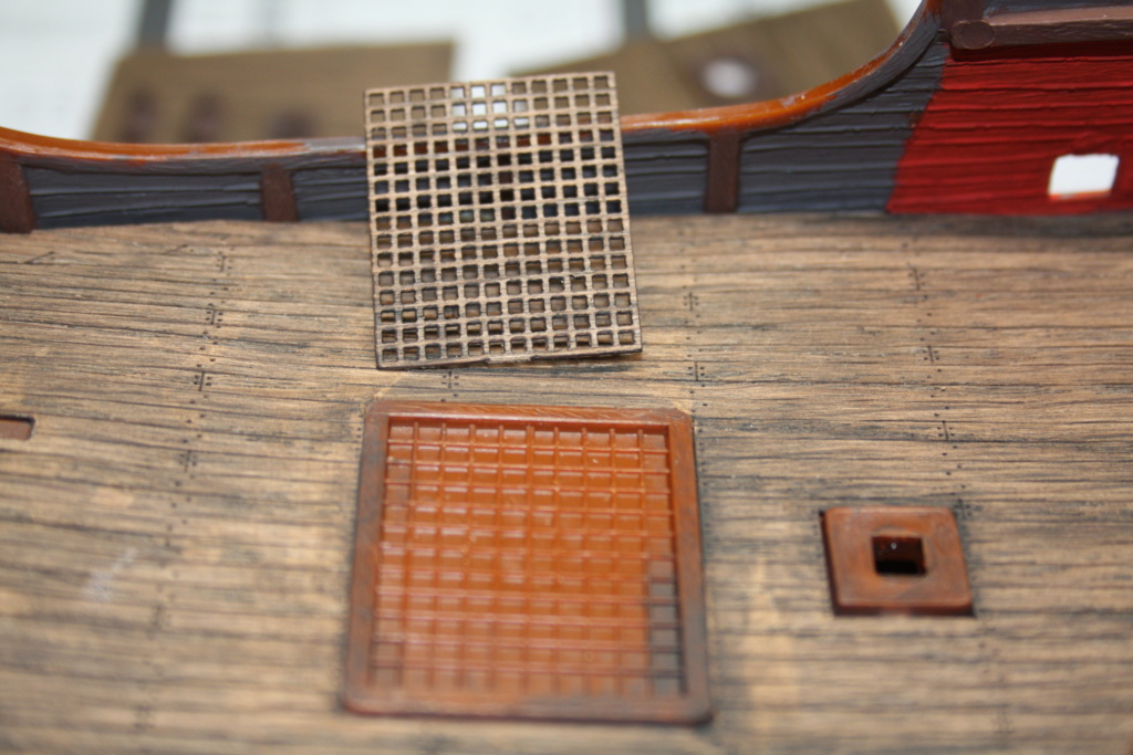

Voici deux découpes de bois teintées et non collées encore sur le support plastique .
Voici ensuite la pose des caillebotis découpés au laser sur le support plastique en releif
Nef SANTA MARIA + pont HISMODEL +  voiles tissu HISMODEL 1/75ème Réf 80834 Img_6353
Nef SANTA MARIA + pont HISMODEL +  voiles tissu HISMODEL 1/75ème Réf 80834 Img_6352
Nef SANTA MARIA + pont HISMODEL +  voiles tissu HISMODEL 1/75ème Réf 80834 Img_6354
Nef SANTA MARIA + pont HISMODEL +  voiles tissu HISMODEL 1/75ème Réf 80834 Img_6357
Nef SANTA MARIA + pont HISMODEL +  voiles tissu HISMODEL 1/75ème Réf 80834 Img_6356
Nef SANTA MARIA + pont HISMODEL +  voiles tissu HISMODEL 1/75ème Réf 80834 Img_6355

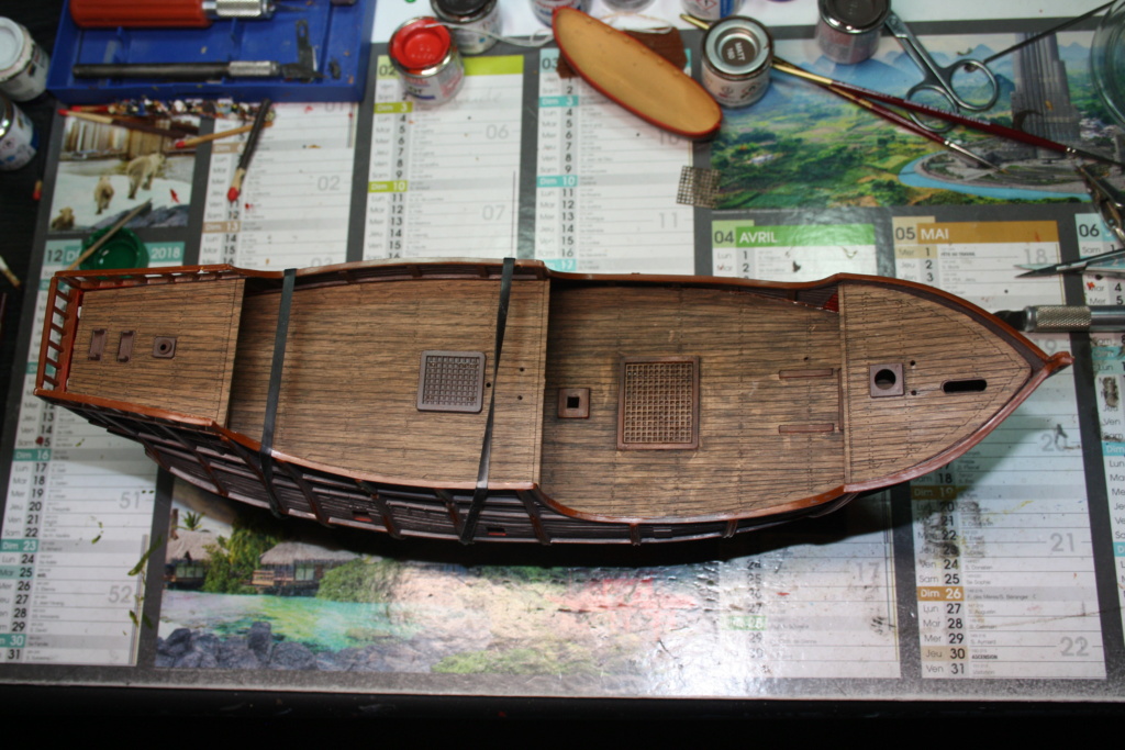

Et voila le visuel final avec les trois ponts en place dans la coque, montage à blanc bien sur ...
Nef SANTA MARIA + pont HISMODEL +  voiles tissu HISMODEL 1/75ème Réf 80834 Img_6359
Nef SANTA MARIA + pont HISMODEL +  voiles tissu HISMODEL 1/75ème Réf 80834 Img_6358
Nef SANTA MARIA + pont HISMODEL +  voiles tissu HISMODEL 1/75ème Réf 80834 Img_6360
Nef SANTA MARIA + pont HISMODEL +  voiles tissu HISMODEL 1/75ème Réf 80834 Img_6361
et voila, je vous laisse juges ;) ;)

Message par cateralp Mer 29 Déc 2021 - 9:57
Là c'est clair qu'il n'y a pas photo , on distingue le veinage et les nervures du bois  , on voit la différence avec les rambardes en plastique .
Effectivement là il y a un plus .
Et maintenant ...il va falloir faire pareil avec la coque :lol: :lol:

tes grilles sont un détails,mais qui font toutes la différence,c'est super! bravo  demon6

C'est vrai que le pont en bois donne une allure toute différente, le veinage et le clouage sont vraiment sympa.
Je suis moins fan de la définition du caillebotis, mais c'est tout de même mieux que l'étrange grille d'origine!
A coque rend vraiment bien! tiptop tiptop
