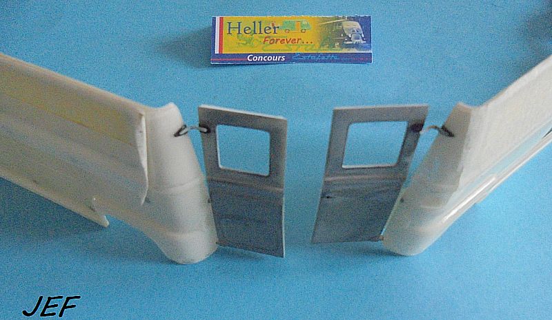

Petite suite, avec la fin du masticage sur l'intérieur des portes.
le cache de la crémone de verrouillage de la porte gauche est fait en carte plastique
L'ESTAFETTE GENDARMERIE AU FIL DU TEMPS....  Réf 80742 - Page 4 Ceg_0320
début de confection des charnières supérieures...
L'ESTAFETTE GENDARMERIE AU FIL DU TEMPS....  Réf 80742 - Page 4 Ceg_0410
Messages : 8781
Concours Re: L'ESTAFETTE GENDARMERIE AU FIL DU TEMPS.... Réf 80742
Message par JEF37 Mer 16 Fév 2022 - 22:11
la suite, avec la confection des poignées intérieurs, en étiré, pour donner une légère forme conique.
La partie conique est ensuite insérée dans de l'étiré percé à 0.5mm
L'ESTAFETTE GENDARMERIE AU FIL DU TEMPS....  Réf 80742 - Page 4 Ceg_0411
on poursuit les charnières supérieures.
les portes seront collées ouvertes sur la "63", je chauffe donc un bout détiré pour le plier, ensuite les extrémités sont affinées à la lime fine
( montage à blanc )
L'ESTAFETTE GENDARMERIE AU FIL DU TEMPS....  Réf 80742 - Page 4 Ceg_0413
puis l'intérieur des portes est barbouillé en ivoire HB41
L'ESTAFETTE GENDARMERIE AU FIL DU TEMPS....  Réf 80742 - Page 4 Ceg_0412
