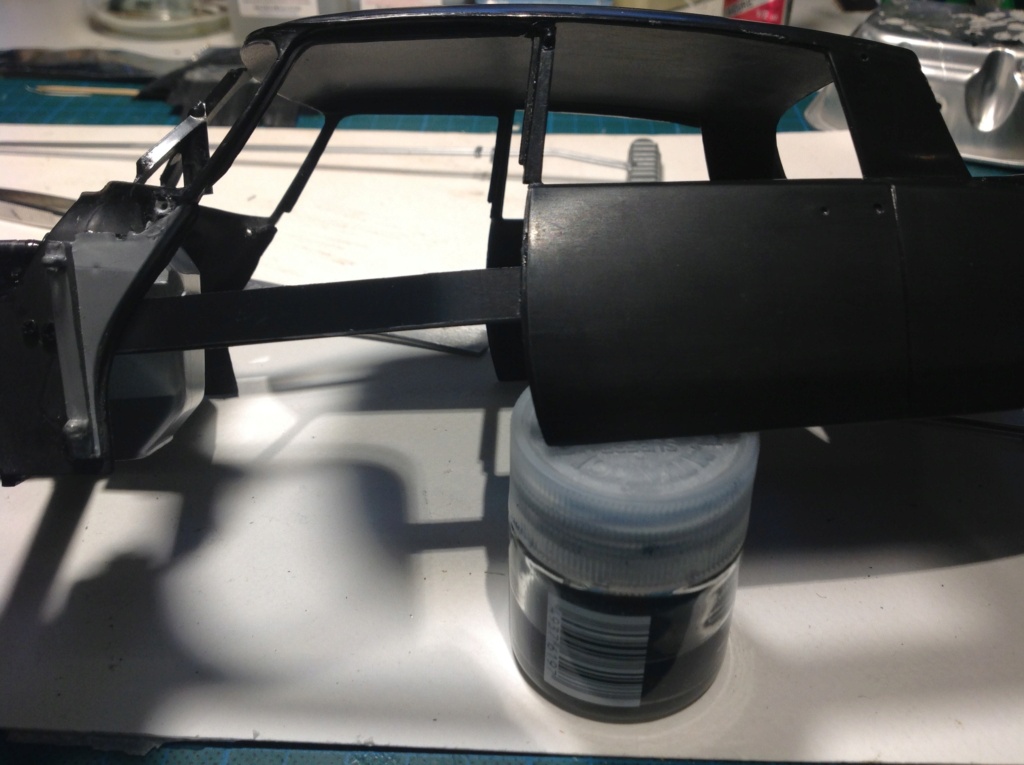

Les grandes manœuvres vont pouvoir débuter , la peinture de la carrosserie , et pour ce faire je vais  désolidariser la caisse de la plate forme ,( j'avais ôté les renforts du kit pour d'ajuster les portes et les ailes ) mais avant tout je doit remettre en place les renforts du kit qui assure la solidité de la caisse , car il n'y a que les montants de pare brise qui tiennent le berceau moteur du reste de la carrosserie , autant dire que plus fragile , n'existe pas .....en maquette bien sur🤔.
Le pavillon de toit est peint à la bombe tamiya en blanc TS7 , la caisse et les portes  , le capot, les ailes en bleu , une teinte que j'ai fabriqué à partie de laque acrylique Tamiya , car elle n'est pas référencée sur le nuancier Citroën et je n'ai pas de documents probants pour la définition de la teinte , à part des photos de modèle réduits , sparck notamment , donc elle sera peinte à l'aéro par mon fils , car perso ça me rebute .
Place aux photos CITROËN DS 19 Une déesse dans la neige  MONTE CARLO 1962 1/16ème Réf 80795 - Page 3 Img_4436

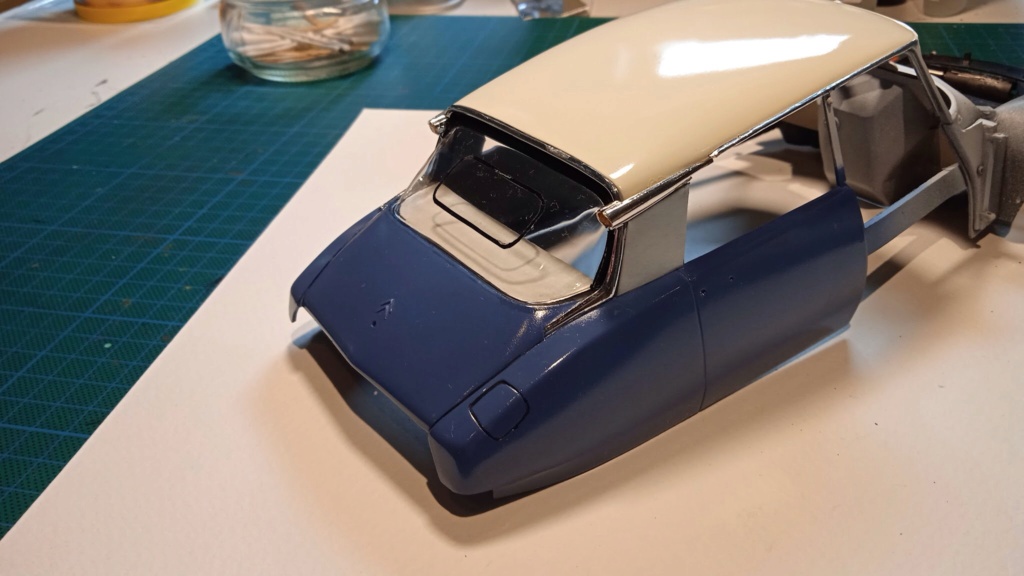

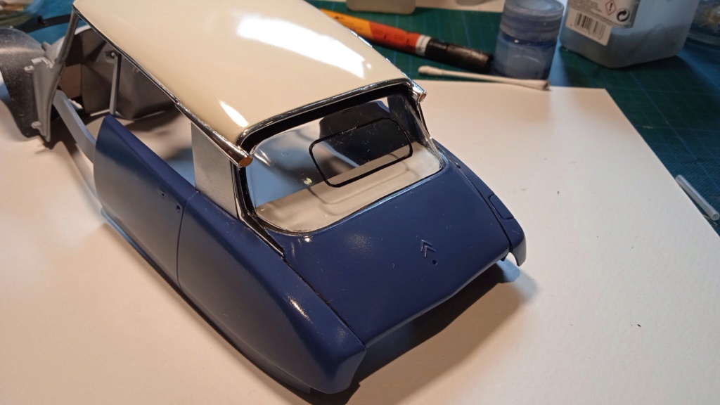

Message par De loecker Mer 28 Déc 2022 - 15:25
[url=https://servimg.com/view/20407864/105]CITROËN DS 19 Une déesse dans la neige  MONTE CARLO 1962 1/16ème Réf 80795 - Page 3 Img_4721[/url]
CITROËN DS 19 Une déesse dans la neige  MONTE CARLO 1962 1/16ème Réf 80795 - Page 3 Img_4719
[url=https://servimg.com/view/20407864/104]CITROËN DS 19 Une déesse dans la neige  MONTE CARLO 1962 1/16ème Réf 80795 - Page 3 Img_4720CITROËN DS 19 Une déesse dans la neige  MONTE CARLO 1962 1/16ème Réf 80795 - Page 3 Img_4713[/url]
CITROËN DS 19 Une déesse dans la neige  MONTE CARLO 1962 1/16ème Réf 80795 - Page 3 Img_4715
CITROËN DS 19 Une déesse dans la neige  MONTE CARLO 1962 1/16ème Réf 80795 - Page 3 Img_4714[url=https://servimg.com/view/20407864/100]CITROËN DS 19 Une déesse dans la neige  MONTE CARLO 1962 1/16ème Réf 80795 - Page 3 Img_4716[/url]
CITROËN DS 19 Une déesse dans la neige  MONTE CARLO 1962 1/16ème Réf 80795 - Page 3 Img_4717
[url=https://servimg.com/view/20407864/102]CITROËN DS 19 Une déesse dans la neige  MONTE CARLO 1962 1/16ème Réf 80795 - Page 3 Img_4718[/url]Comme j'avais un peu de matière sous le coude , entendez par là que les travaux ont un peut d'avance sur les post , la caisse est peinte , et j'ai commencé les chromages des gouttières , posé la lunette arrière , qui comble de la technique a reçu un écran antique buée , les clignotants , l'encadrement de lunette arrière et le pare brise ainsi que les enjoliveurs du pare brise , pour la peinture un poil granuleuse , il y aura un peu de polissage .
Voila à plus tard si ça vous chante .....

Message par dracir Mer 28 Déc 2022 - 16:01
santa
La peinture est magnifique  cheers cheers

Message par stef67 Mer 28 Déc 2022 - 17:24
elle est superbe
et les chrome ont du être une vrai partie de plaisir, bravo

Message par JEF37 Mer 28 Déc 2022 - 18:15
Très belle peinture !
sympa ta zône de désembuage sur la lunette AR !
pour les photos avant le texte, sans doute ta souris t'a joué un petit tour, en mettant le curseur avant ton texte,  tu peux toujours rééditer ta réponse en cliquant sur "modifier"
Il ne faut pas hésiter à faire une "prévisualisation" avant d'"envoyer", Servimg joue parfois des tours....

Message par De loecker Mer 28 Déc 2022 - 19:42
stef67 a écrit:elle est superbe
Merci , pour les chromes , j'ai appris ça sur une expo , que j'avais fait il y a un certain temps , et je me plaignais du bare métal qui était difficile à mettre en oeuvre ,  et soit dis en passant , je ne sais pas vous mais les chromes me font c..ier le molotov ne tient pas à la manip , les chromes en aéro , itou , et donc j'ai un pote qui me dit bah tu prend un truc pas cher que tu trouve dans n'importe quel magazin de bricolage , le tape , que les chauffagistes  emploie  et que l'on utilise en isolation , t'as un rouleau de 50 metres pour des clopinettes , le seul bémol , c'est la colle qui est au dos de certaines marques mais il y en as de très fines et donc je lisse avec un cure-dent en bois et cela fait le job , en plus vu le prix démoniaque tu peut en rater des masses .

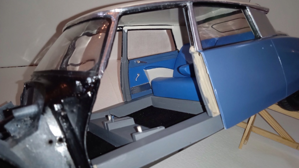

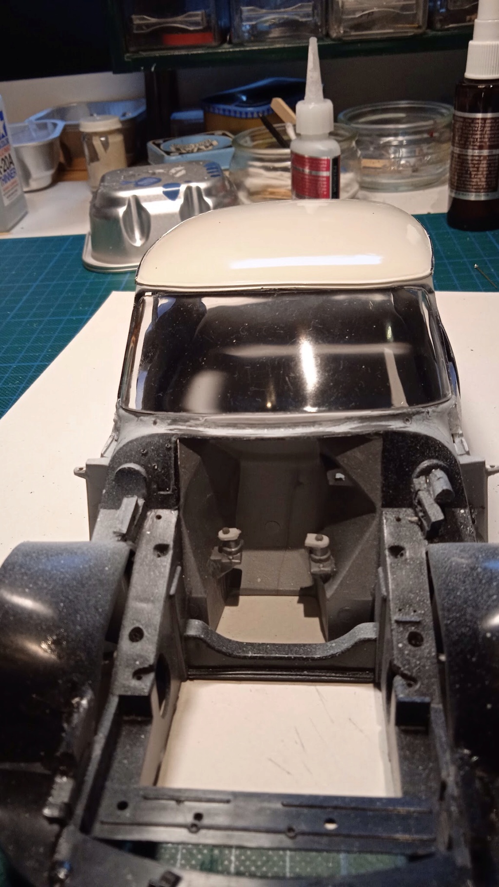

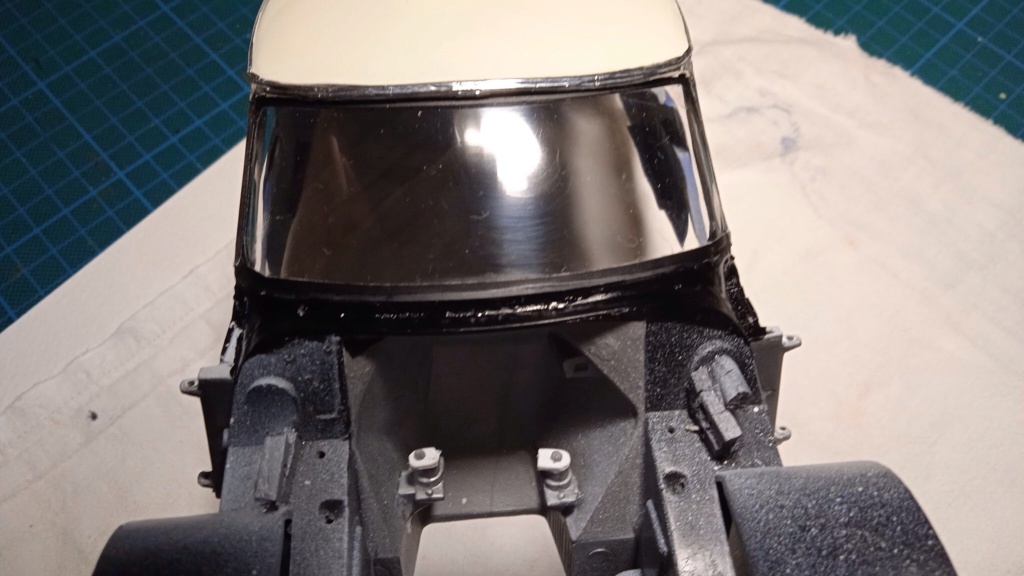

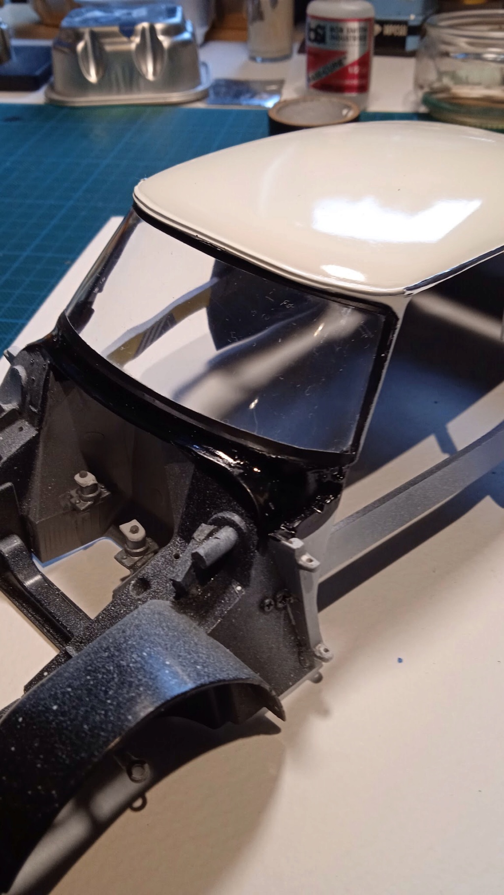

Message par De loecker Lun 2 Jan 2023 - 16:48
CITROËN DS 19 Une déesse dans la neige  MONTE CARLO 1962 1/16ème Réf 80795 - Page 3 Img_4723
CITROËN DS 19 Une déesse dans la neige  MONTE CARLO 1962 1/16ème Réf 80795 - Page 3 Img_4724
CITROËN DS 19 Une déesse dans la neige  MONTE CARLO 1962 1/16ème Réf 80795 - Page 3 Img_4722bonsoir à tous et tout mes vœux de réussites dans vos projets en 2023 ou pour vos travaux en cours .
J'ai donc assemblé la coque et la plate forme , grand moment de solitude , au moment d'installer la banquette arrière , car comme je l'avais deviné c'est quasi impossible de monté la carrosserie avec les sièges collés , les garnitures des portes , qui elles doivent être en place empêchent l'assemblage et donc une fois la carrosserie en place , on presse la banquette qui vient se logé dans les tenons et une fois mise place ne bouge plus .
Voila prochaine étape la mise en place du tableau de bord .

Message par De loecker Lun 2 Jan 2023 - 17:00

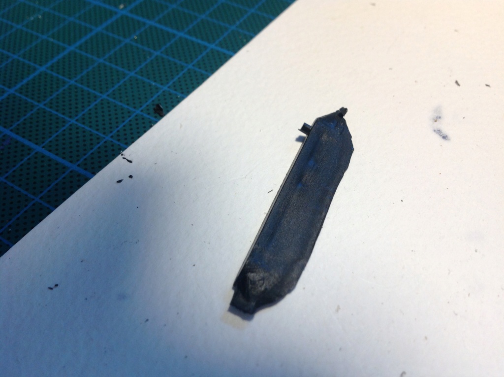

Décidément j'aurais fini la DS que je n'aurai toujours pas réussi à faire un message correct , ah une précision ne surtout pas oublier de mettre les roues arrière , car quand la carrosserie est en place c'est impossible de les positionner . Car à part sur le dessin ce n'est mentionner nulle part , ou alors comme sur la vraie faut déposer les ailes arrière 😤😱
J'ai aussi confectionné un accoudoir central qui manquait .
