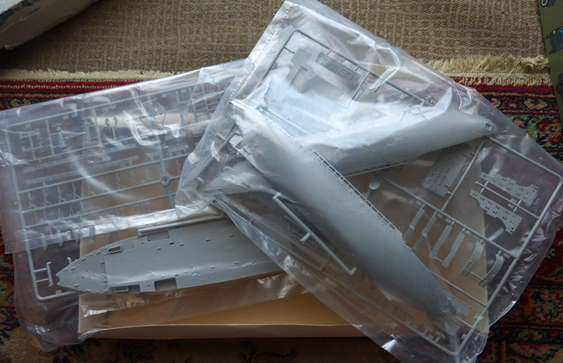

La boite au beau BoxArt... en piteux état mais les pièces sont encore emballées sous cello de l'époque.

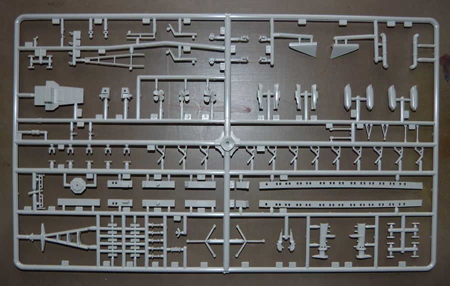

Les grappes et pièces... pas nombreuses mais au moulage plutôt propre et net.

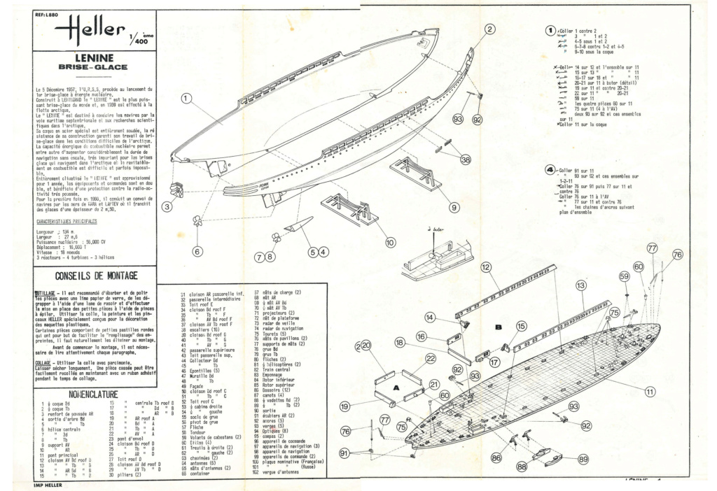

Les plans de montage... en vues "éclatées" fidèle chez Heller.

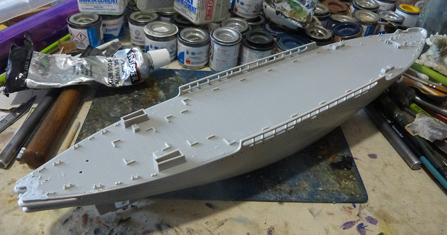

C'est parti pour le montage !...
On commence avec la coque et le pont principal.

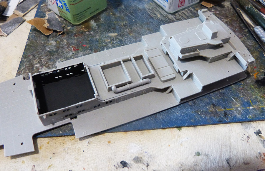

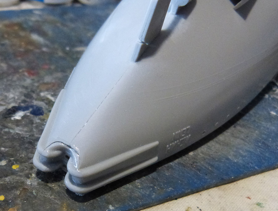

Les demi pièces sont collées à la colle Heller en tube, plus consistante et idéale pour les grosses pièces.
Quelques ponçages de surfaces sont nécessaires pour affiner le moulage des hublots et les quelques traces de moulage sur les bastingages.
On fixe en place aussi la pièce arrière de cloisonnement de coque avec des joints à reprendre à la colle classique.
Après ponçage des jointures de coque, on referme le pont principal à blanc et de la colle fluide Tamiya déposée par capillarité sur le pourtour et fixer le tout.
Les raccords arrière du pont sont mastiquées au Sintofer et rétablis par ponçage.
Sous l'arrière de la coque, on colle en place les 2 carénages de sorties des arbres d'hélices... il suffit de suivre la légère gravure en relief.

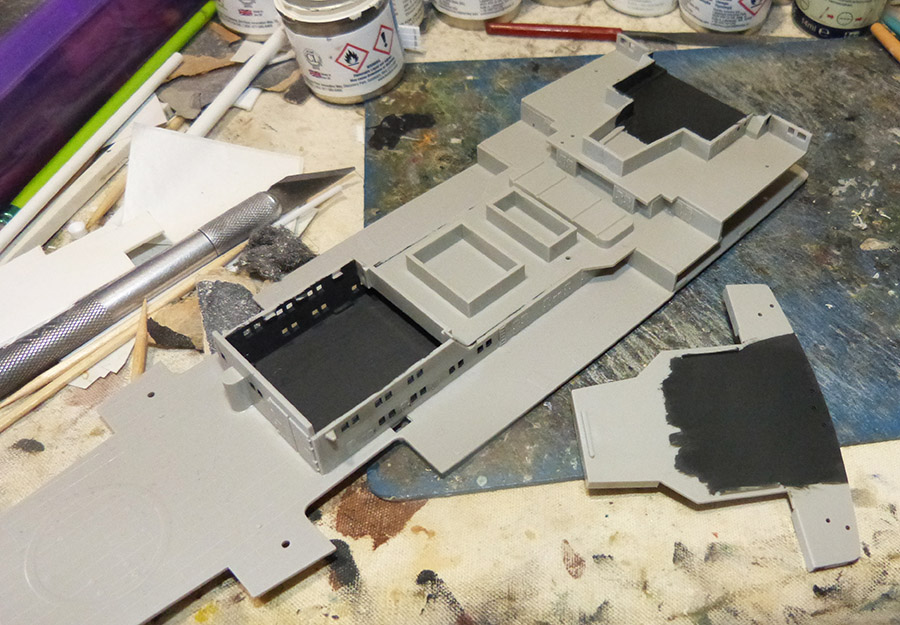

Viennent ensuite les premiers aménagements du pont principal avec les coursives du premier niveau à aligner sur les repères internes prévus.
Même travail sur la pièce du premier pont supérieur.
Tous les intérieurs de blocs sont peints en gris sombre Humbrol 67 afin de simuler une sensation d'intérieur.

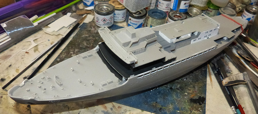

On continue comme ça avec la construction du bloc passerelle principale... les ajustages sont assez exemplaires pour une ancienne maquette comme ça.
A ce stade, il faut commencer du travail de peinture en blanc H 130 satiné sur les parois du premier niveau avant de traiter les hublots au Kristal Klear par l'intérieur.
Les ponts seront en gris moyen Humbrol 140.
Avant de refermer la toiture du premier niveau, il faut installer et peindre en blanc les supports de la plateforme arrière de l'hélicoptère.
On continue ensuite les peintures en blanc et en gris au fur et à mesure du montage des divers ponts et niveaux.
On continue ensuite les assemblages de l'imposante passerelle... les pièces de parois s'adaptent très bien.
Là aussi, les intérieurs sont en gris sombre.
Quelques jointures arrière sont corrigées avec de la carte plastique.
La rotonde avant est en 3 pièces à réaligner par ponçage. La paroi frontale est améliorée à la carte plastique.
On peut aussi coller dés maintenant les appareils de navigation sur le balcon de passerelle.
Un kit vraiment sympa à monter !...
A suivre...

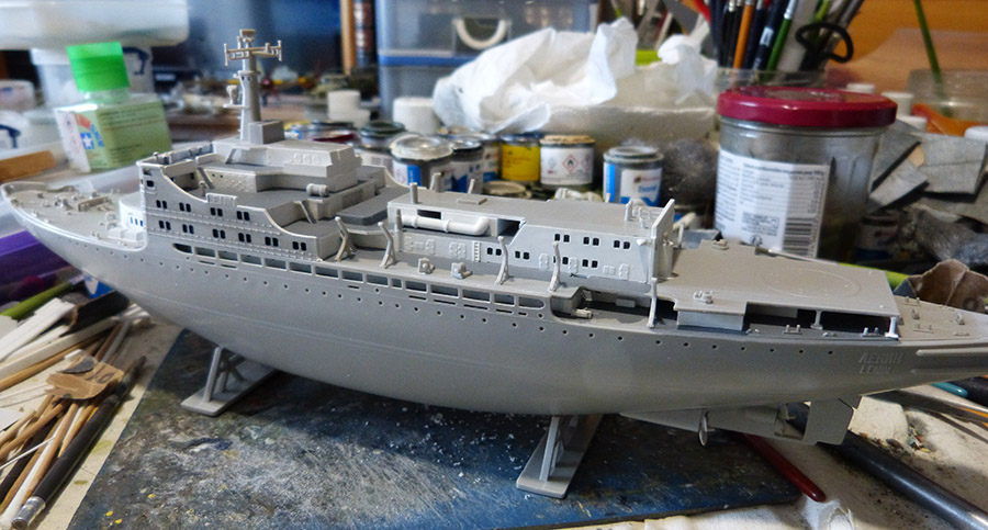

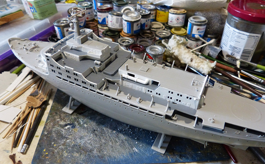

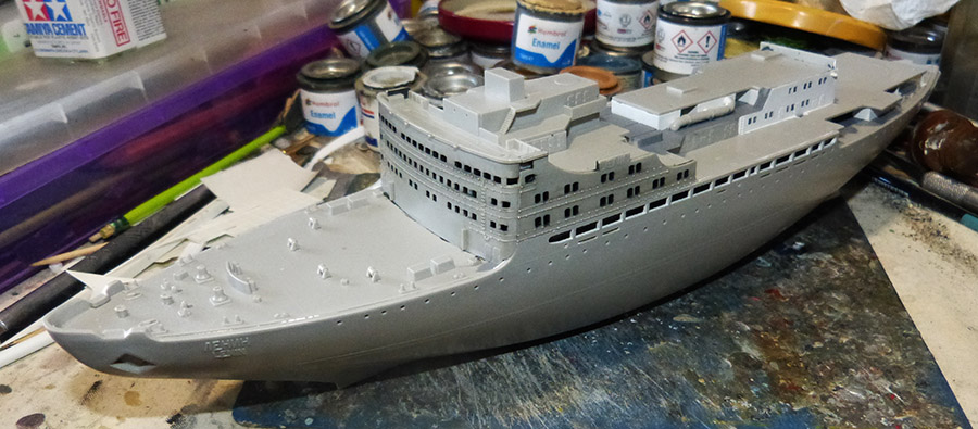

Suite du montage...
On prépare le mât de passerelle en 2 parties à refermer avec ses accessoires (antennes et projecteur...). A noter que l'antenne supérieure sera remplacée par de l'étiré... n'est conservé de la pièce mal moulée que sa base.
Ensuite collage en place sur la passerelle et tous les accessoires des ponts supérieurs.
Sont placées aussi toutes les potences de sabords pour les canots et vedettes de sauvetage.
On termine la mise en place des diverses ancres (en 2 pièces) sur les ponts avant et latéraux.
Le modèle est collé définitivement sur ses bers qui servent de socle, habituels chez Heller.
Viennent ensuite les 3 hélices de propulsion sous les arrières de la coque.
On commence ensuite les travaux de peintures pour les ponts supérieurs (Blanc Humbrol 130 pour les coursives et en gris moyen H 140 pour les ponts).
Le mât central supérieur en forme de "A" doit être "nettoyé" de ses lignes de moulage avant sa fixation au pont
Il est peint entièrement en blanc.
On colle aussi les 2 grues latérales de la plate forme hélicoptère. Les potences de sabords des canots de sauvetage sont en blanc.
Les mâts de fanions en proue et poupe sont aussi collés à ce stade du montage...
Une photo confirme les couleurs...
A suivre...
