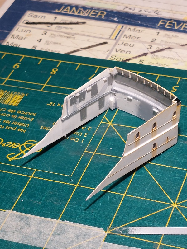

Préparation de bandes de plastique transparent (feuilles A4 pour couverture de documents reliés) peintes Chrome Prince August 64 sur une face pour les fenêtres.
Chalutier ROC AMADOUR 1/200ème Ref 85608 - Page 2 20220414
Collage des morceaux de bande plastique - coté non peint vers l'extérieur derrières les découpes des fenêtres.
Je me suis inspiré d'une publication sur le forum, mais je ne me rappelle plus laquelle; je ne peux donc pas remercier nommément son auteur - peut-être lira-t-il ce post et se reconnaitra-t-il ?
Merci à lui en tout cas !

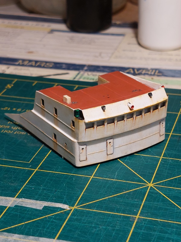

Suite du montage et de la peinture du bloc passerelle.
Pré-ombrage du toit - épargne des lignes de structure pour les faire ressortir en clair.
Chalutier ROC AMADOUR 1/200ème Ref 85608 - Page 2 20220614
Couleur du toit Mr Hobby H414
Chalutier ROC AMADOUR 1/200ème Ref 85608 - Page 2 20221124
Assemblage et suite du vieillissement du bloc passerelle.
Chalutier ROC AMADOUR 1/200ème Ref 85608 - Page 2 20230410
Chalutier ROC AMADOUR 1/200ème Ref 85608 - Page 2 20230411
Vieillissement aux huiles :
- Noir pour les cadres de portes
- Dry brush terre de Sienne naturelle pour les arêtes (pas trop visible sur les photos) et le dessous des ouvertures.
- Coulures de rouille terre de Sienne brulée : dépose d'une micro-pointe de peinture et tirage de la coulure au pinceau.
  Rectifications au pinceau imbibé de White spirit.
On s'autorisera quelques reprises après le montage final pou homogénéiser l'aspect.

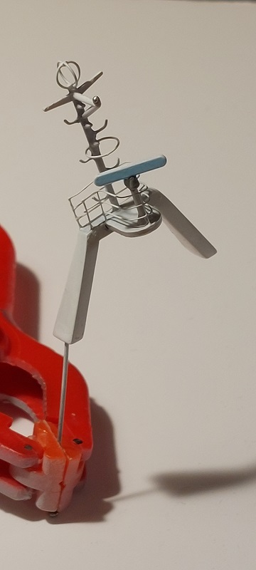

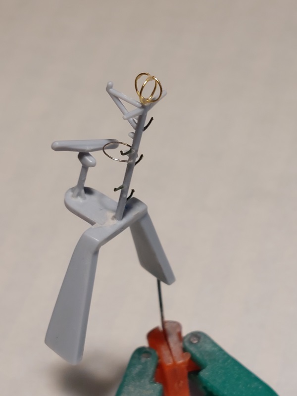

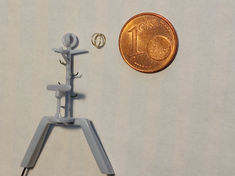

Assemblage de la mâture milieu. J'ajoute quelques marchepieds.
Chalutier ROC AMADOUR 1/200ème Ref 85608 - Page 2 20220615
Le cadre gonio est vraiment grossier. Hop ! Je le refais en fil métallique.
Chalutier ROC AMADOUR 1/200ème Ref 85608 - Page 2 20220616
Chalutier ROC AMADOUR 1/200ème Ref 85608 - Page 2 20220617

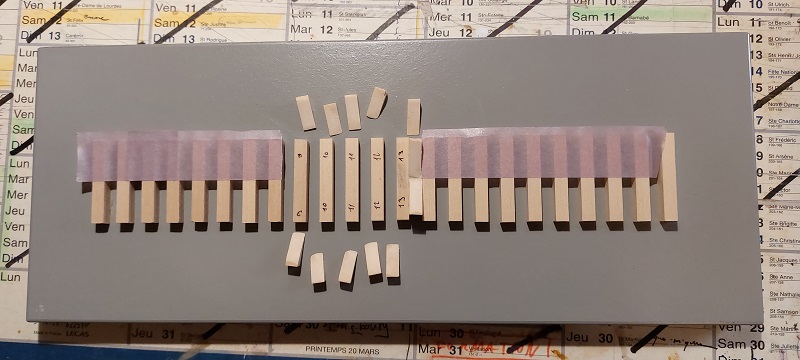

Message par MarinShadok Lun 8 Mai 2023 - 22:07
Bonjour à tous !
Les supports "traditionnels" Heller ne me plaisent pas trop.
Je en vais faire un à ma façon : l'idée est de présenter le navire comme posé sur une ligne de tins.
Elle sera "stylisée"; je ne souhaite pas me lancer dans un diorama.
Une plaque d'aggloméré (recyclage d'une tablette d'étagère) peinte à la bombe couleur"gris béton et des tronçons de baguette de 6mm x 6mm.
Chalutier ROC AMADOUR 1/200ème Ref 85608 - Page 2 20230511
Je coince entre 2 baguettes un support provisoire et je prépare des cales pour soutenir la coque au maitre-bau.
Chalutier ROC AMADOUR 1/200ème Ref 85608 - Page 2 20230512
Chalutier ROC AMADOUR 1/200ème Ref 85608 - Page 2 20230513
Le pont est à présent collé sur la coque. J'ai commencé la patine (pas trés visible sur la coque...)
Chalutier ROC AMADOUR 1/200ème Ref 85608 - Page 2 20230514
Chalutier ROC AMADOUR 1/200ème Ref 85608 - Page 2 20230515

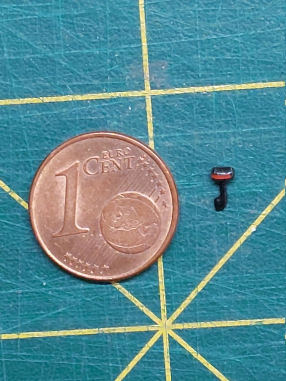

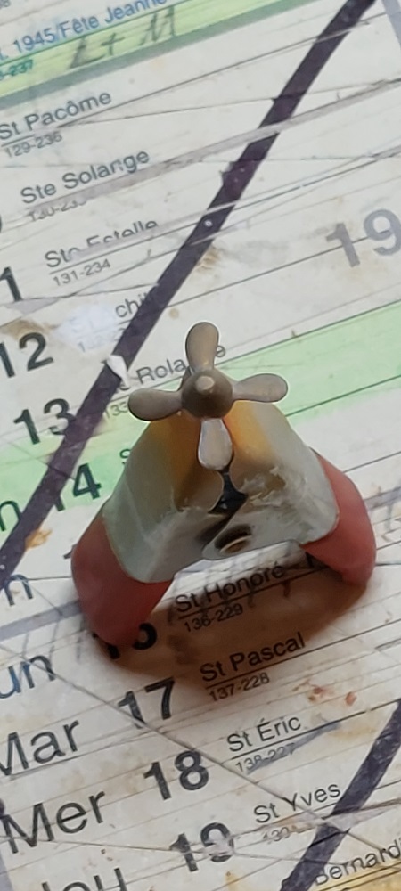

...Ou alors qui trouvent qu'il manque le moteur sur le zodiac  de Heller...
quelques morceaux de carte plastique plus tard (oui je sais il manque l'hélice mais j'ai renoncé - pour le moment) :
Chalutier ROC AMADOUR 1/200ème Ref 85608 - Page 2 20230517
Chalutier ROC AMADOUR 1/200ème Ref 85608 - Page 2 20230518
Il a fallu bien évidemment rajouter une façon de tableau arrière au zodiac.

C'est petit tout ça  demon6

J'avais perdu de vue ce chantier intéressant et loupé les  super travaux sur le bloc passerelle .
Belle tournure que prennent maintenant les travaux sur l'arrière de ce navire.
Quant au "sujet" de l'hélice du moteur hors bord du Zodiac, je n'ai pas pu m'empêcher d'aller voir si j'avais essayé de simuler la présence d'une hélice pour le moteur du Zodiac  de mon Corse Heller.... et bien non ...
Je vois que notre mal est finalement assez répandu   alien
S'agissant des recharges de  stylo bic, j'en avais utilisé une pour représenter les bonbonnes d'air comprimé au dessus des tubes d'une plate-forme de TLT courts que je devais reconstituer sur mon épave de Corse au 1/100 (chantier de restauration laissé en souffrance  depuis que j'ai repris le maquettisme plastique).
J'espère que ton chantier ne va pas me tenter d'acquérir une maquette Heller à l'échelle 1/200 pour pouvoir apporter plus de détails que sur mes  coques grises au 1/400 !!  Je suis déjà passé trop de fois chez le père Noel hors saison cette année .
Bonne continuation sur ce chantier !

Merci pour ton sympathique message.
Tu fais clairement partie des vils tentateurs dont les réalisations m'ont poussé hors du confortable chemin du "from the box" !

Message par MarinShadok Dim 16 Juil 2023 - 21:08
Bonjour à tous !
Suite des travaux :
Patine de la coque. Les coulures de rouille sont réalisée à la peinture à l'huile :
Terre de Sienne Naturelle, puis un mélange de Terre de Sienne Naturelle et Terre de Sienne Brulée.
Le haut des pavois et le tableau arrière sont traitées avec un dry brush de ces mêmes couleurs, plus ou moins appuyées selon la zone (pas très visible sur le photos, sauf en zone arrière).
Pour l'instant Le bloc-passerelle est juste posé pour la photo...
Chalutier ROC AMADOUR 1/200ème Ref 85608 - Page 2 20230618
Chalutier ROC AMADOUR 1/200ème Ref 85608 - Page 2 20230619
Chalutier ROC AMADOUR 1/200ème Ref 85608 - Page 2 20230620
J'ai particulièrement insisté sur l'arrière; zone particulièrement marquée par la rouille d'après les multiples photos de chalutier "pèche arrière" que j'ai pu consulter.
Les anodes sacrificielles sont réalisées avec des fines bandes de ruban adhésif aluminium, passé au vernis mat VMS.
Mais ça reste encore un peu trop clinquant à mon goût, il faudra que j'arrange ça.
Pour l'hélice, peinture or Prince August 066 puis un généreux lavis au blanc de zinc pour donner le côté terne.
Chalutier ROC AMADOUR 1/200ème Ref 85608 - Page 2 20230621
A bientôt !
