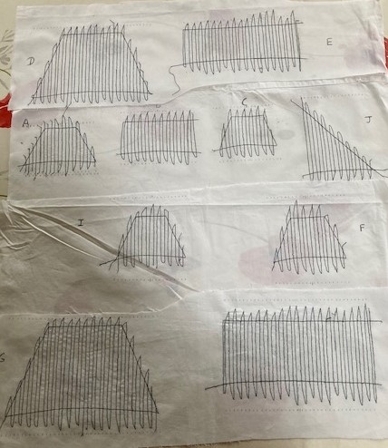

J'ai donc commencé par faire mes voiles. Demain, je vais les faire tremper dans un peu de café et de l'eau pour les teinter légèremennt et leurs donner un aspect plus vieux. Ensuite je commencerai par le petit mât de Beaupré. Le mieux (pour moi) c'est de partir de l'avant pour aller vers l'arrière, la fixation des mâts en est plus facile.

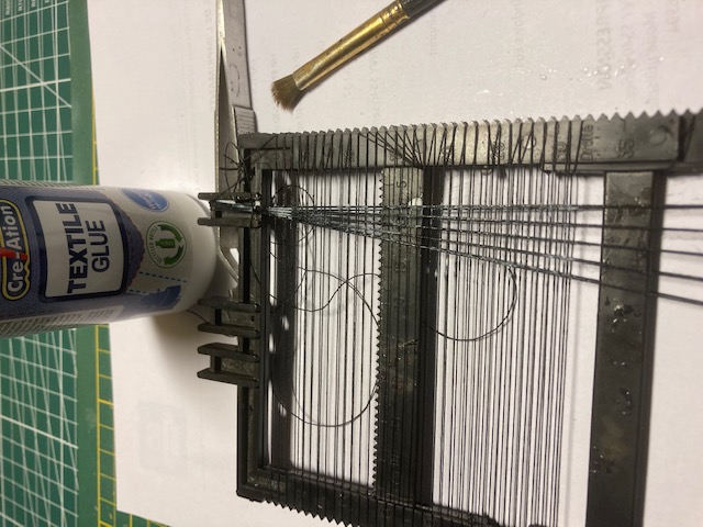

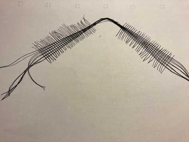

J'ai également commencé les deux haubans du mât de misaine (Ma et Mb sur le plan - Pour Serge) et j'ai fixé les trois fils sur le mât de Beaupré avec la pièce 87. Je fixerai ce mât définitivement une fois que j'aurai posé les deux voiles du mât de Beaupré.
Voici quelques photos
Voici les voiles tissus.
Les deux paires de haubans du mât de misaine, réalisés avec la machine Heller (qui va très bien). J'utilise des fils Amati (diamètre 0,25 et 0,50) que je colle avec une colle textile légèrement diluée à l'eau.
Après 24 heures de séchage, je coupe en gros les fils pour sortir les haubans de la machine et je passe un coup de colle de l'autre côté. Il faut encore au moins 24 heures de séchage mais attention que les haubans ne collent pas au papier ou au support sur lequel on le pose.

Je dois dire que je n'ai jamais réussi à utiliser la machine à haubans d'Heller, je n'ai jamais obtenu des haubans tendus sur leurs caps de mouton.
Donc je suis ton travail!

Tout d'abord, je me suis occupé des voiles que j'ai teinté avec du café ce matin et maintenant elle sêche.
Ensuite je me suis occupé des haubans. J'ai découpé les fils horizontaux avec un petit ciseaux (ciseaux qui ne sert qu'à couper des fils et qui doit être bien aiguisé), à raz le fil vertical. Il y en a qui font ça au cuter, mais il faut également une lame neuve si on ne veut pas faire de bavure et surtout que le fil horizontal ne dépasse pas. En tout cas, comme pour le reste, il ne faut pas être pressé et prendre son temps de bien découper. Voici le résultat.
Cet après-midi, je vais essayer de les fixer sur le mât de misaine.

Voilà les voiles avant la légère teinte
Et les voilà après la teinte au café. Elles font un aspect plus vieux et plus crème. D'ailleurs lorsque tu construis un bateau en bois, les voiles (qui sont généralement fournies en tissus) ont ce même aspect
Je n'arrive pas à voir la différence de rendu sur les deux photos, mais il y a réellement une différence..
